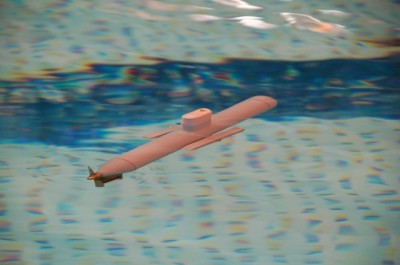

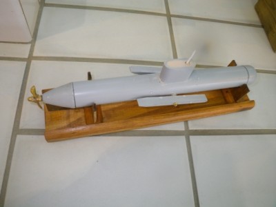

Des nouvelles de l’ «ELASTIC »… Pour sa première navigation, il ne s’est pas trop mal comporté malgré un besoin évident de mise au point.
-Les points positifs :
Avec 150 tours à l’élastique il parcourt environ 5 à 6 m
La plongée intervient dès le début de la navigation et il remonte bien en fin de parcours
Après un lestage soigneux, il est bien équilibré, et ne prend pas de gite malgré une hélice surdimensionnée
-Les points à revoir :
Les blocs AV & AR sont à revoir car le bois gonfle
Entrée d’eau importante par le tube d’étambot dès que l’élastique se détend et ne plaque plus l’arbre d’hélice sur la rondelle de portée.
Les améliorations en cours :
Fabrication des blocs AV & AR en plastique léger comme les barres de plongée
Devant la difficulté de rendre le tube d’étambot étanche sans frottement important, la mise en place au centre de la coque d’un tube inondé pour le moteur à élastique et le tube d’étambot est en cours .
En attendant voici quelques photos prises à Subnautica à saint Brieuc :
Sur son ber, prêt pour sa croisière inaugurale
En surface
En surface

L'idée de faire un tube inondé au centre est pas mal :Up:

Et autour du tube central, c'est du polystyrène ? ou pas entièrement ?
Re: Sous marin jouet...
Jolie résultat en effet :Up:

> Pat : Je crois en effet que c'est une solution intéressante, je vais aller dans cette direction et on verra bien !
> Téba : Je n'ai pas encore pris de décision à ce sujet, la coque pourra être vide ou remplie de mousse : A voir aux essais
Pour la propulsion, Guy va essayer de me trouver de l'élastique spécial "planeur", ça devrait mieux fonctionner que mes élastiques de bureaux :mrgreen:

Navigation en plongée
