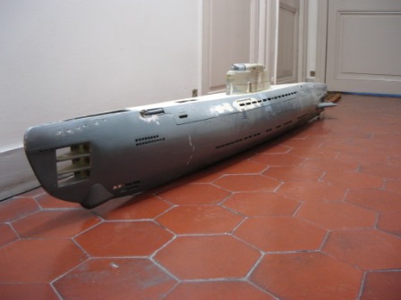

Je vous présente mon chantier en cours: Un type XXI au 1/40. J'avais achetté la coque à Antoine L. il y a environ 1 an et n'ayant pas d'atelier elle était resté sur une étagère. Il y a une quinzaine de jours j'ai mis en chantier le model.

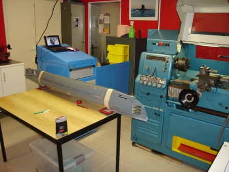

Instalation des couples et de la coque étanche.

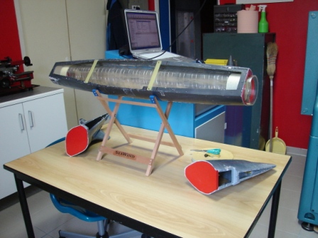

La coque en 3 morceaux. A l'arrière: la propulsion et le stockage de l'énergie. Au milieu: le mécanisme des aériens et le ballast principal. A l'avant: le stockage de l'air, le compresseur et le mécanisme de barres avants.
Le traçage des futurs découpe avec un niveau lazer.
Le XXI avant achat
Le XXI avant achat

Oui les dimensions de la coque sont sensiblements les même que le modèle de Robbe. L'origine de ma coque est de la marque Schaeffer qui aujourd'hui n'existe plus. Mon tube étanche A un diamètre intérieur de 100 mm. Je ne sais pas pour Robbe?
