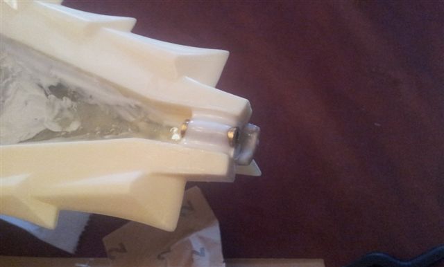

bon , apres 2 jours de lourdes bataille avec cet anneau de caudale...surtout avec les barres de maintient arrière...je suis désolé de vous apprendre que finalement....snif... :roll: la uhu endfest n'a pas tenu :x ...alors bizarrement..impec pour le collage des petites plaques cuivres qui viennent en appui sur la coque...mais pour le collage des barreaux sur l'anneau..waallou....alors direction hier "bricodom" et achat d'une lampe a souder...moi qui est tjs soif d'apprendre à faire les choses...bizarrement même en ayant fait de nombreux bricolages (même trés importants)... je ne m’étais jamais servi de cette chose !..comme quoi on apprend tous les jours ! lol...bon ben finalement soudage à l'étain ! et bim !! la ...ça le fait !... :Up: ...
je vais ENFIN passer à d'autres petites choses...

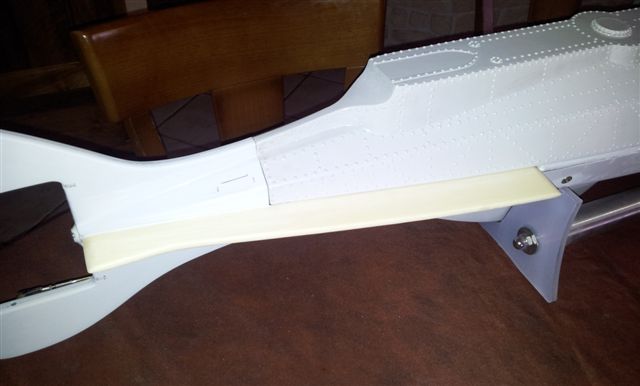

Ensuite j'ai terminé le WE en mettant en place le système de verrouillage avant de la coque supérieure sur l'ensemble...
le principe etant une tige fileté collée à l'a cyano dans le filetage de la fusée, vissée dans une bague laiton filetée (solidaire de la coque infèrieure)...et en vissant la fusée, le bout de la tige filetée ((sans filet sur 1cm) de la fusée doit passer dans le trou d'une petite équerre solidaire de la coque supérieure.... :roll: heuuu c'est clair ?? :? enfin j'me comprend ! :D
bref ..le tout en image !...
et l’équerre coulée à la résine dans la coque supérieure..
Re: Nautilus de engel
Bonjour.
Ton système de verrouillage semble pratique.
Mais, la goupille risque, à la longue, d'user son logement avec les vibrations de la superstructure (transport, mise à l'eau, manipulations, etc).
Peut-être un caoutchouc, genre passe fil au diamètre de la goupille dans l'équerre ferait office d'amortisseur tout en restant assez rigide pour ne pas faire baïller la coque.
