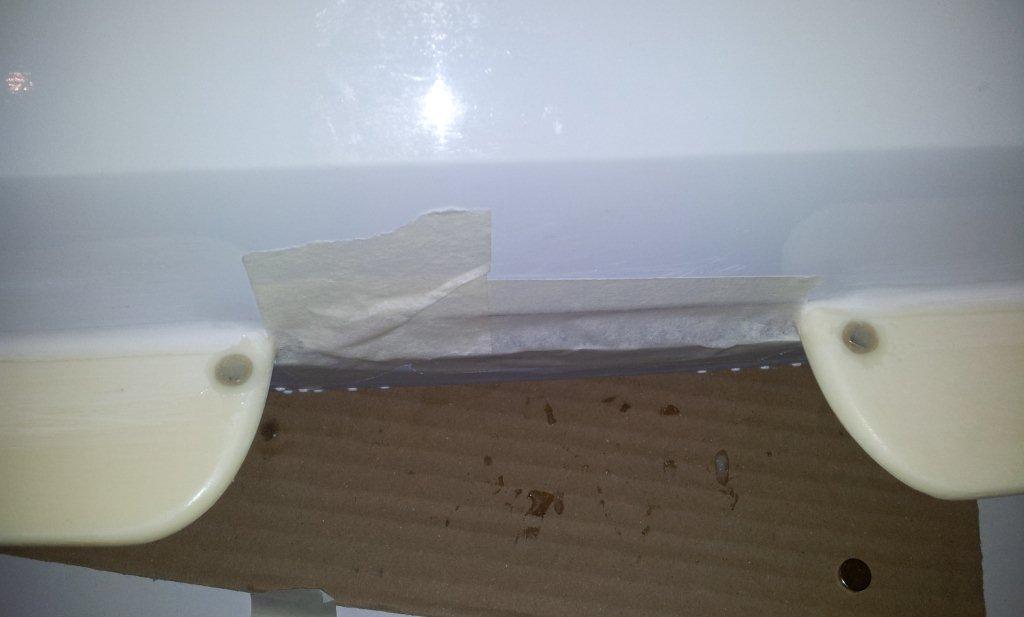

Bon pour revenir au sujet précédent concernant la fixation de ces satanées fenêtre de salon !!
Merci à dédé le pirate d'eau douce pour son lien vers supermagnet !! terrible ces aimants ! pas mal d'application pour le modélisme compte tenu de la force de ces petits aimants :Up:
donc voici l'idée qu'il m'est venue et que j'ai mis en pratique !
donc je rappelle ceci....avec la photo ci dessous....le probleme étant l'ouverture facile et rapide du wtc sans faire suivre forcément une clé btr ou un tournevis pour démonter ces fenêtres de salon et pouvoir lever la coque supérieure.

bon donc par dessous réalisation d'un puit à la dremel dans chaque aileron de coté...
pour pouvoir y mettre un cube aimant... (regardez la taille de l'aimant! pas la pièce !!! :lol: :lol: :lol: =
ensuite "noyage" d'un aimant cube dans chaque puit...
Ensuite c'est la qu'il a fallu jongler un peu...et protéger...une fois sec,j'ai posé un morceau de paier séparateur sur l'aimant cube puis jeté un aimant disque dessus...comme ça il s'est positionné tout seul...
ensuite j'ai plaqué ma fenêtre de salon contre ma coque...j'ai quillé le nautilus droit vertical debout !!! allez hop !! et ensuite j'ai coulé de la endfest par l'intérieur du hublot de sorte à ce que l'aimant disque colle à la fenêtre latérale et non pas au reste !!mais en étant plaqué contre l'aimant cube !!......euuhh suis je clair ??... :shock: :shock:
bon je mets des photos de ce que ça donne....!!

donc vu la lenteur de prise de la ENDFEST...vous comprenez bien que le 1er jour on colle les 2 cubes...le second jour on colle un disque aimant (puisque le naut' est droit dans un sens)..le 3eme on colle l'autre disque avec le naut' droit dans l'autre sens....pour tout dire je suis en train de faire REbelotte de l'autre côté puisque c'est concluant...donc la j'en suis à "je viens de coller les 2 cubes et j'attend demain pour commencer à coller 1 disque !!"

et voici donc ce que ça donne à la fin...
en vue de dessus.....on approche la fenêtre......doucement....... :!: :?: :!: :?: :idea: :idea:
et .......hOP !!!!!! clac....boum !.. :banane: ....ça se met en place tout seul !! et ça tient...!!!!
bon...suffisament pour pas que ça se barre surtout !! et que ça puisse s'enlever aisément....
ps: regardez les prix de ces aimants ! ça vaut l'détour !! j'en ai eu toute une panoplie pour 20€ !....
d'ailleur le comble c'est que je n'avais même pas commandé ces Cubes dont je me suis servi , et qu'il m'ont été envoyé en cadeau !!!! :lol: trés commerçant ces genssssss !
bon voilà ma participation du jour et mon partage d'expérience avec vous tous !
