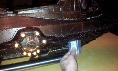

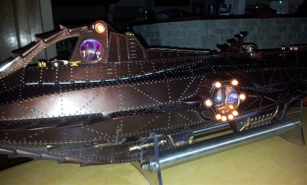

bon, d'abord merci à tous pour vos remarques,
j'ai donc finis hier soir la seconde fenêtre de salon, et j'ai testé mon système d'éclairage avec ma commande par aimant externe...vous vous souvenez avec le petit relais schrack transformé !.. ça fonctionne nickel.
j'ai laissé l'aimant dans son sachet pour ne pas rayer la peinture...et vu sa force pour pouvoir l'attraper facilement aussi !
donc aimant non collé LIGHTS OFF aimant collé sur la coque qui colle le relais à l'intérieur, LIGHTS ON ! quelques clichés...je sais que vous aimez ça !

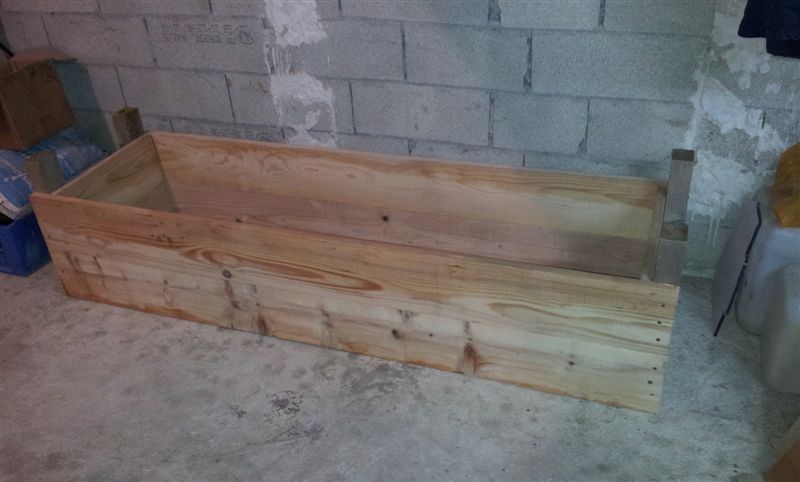

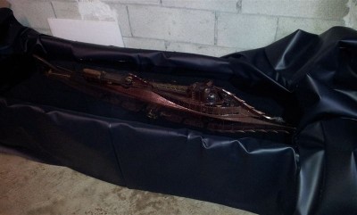

les premiers test....
donc construction rapide d'un bac dans l'garage... puis install du matos dans le wtc, (aucun raccordement pour l'instant)
mise à l'épreuve pression 0,1b pour vérif étanchéité...au bout de 5min pas de variation... donc mise en eau....et je passe les multiples entrées sortie pour ajustage du lest ...
j'ai bien suivi les précieuses indications d'Edec que je remercie encore... donc la, il à l'air d'être au poil...un chouillat à ajuster certainement à la fin..
mais je vais pourvoir passer à l'étape du raccordement des équipements...
donc à la prochaine !
