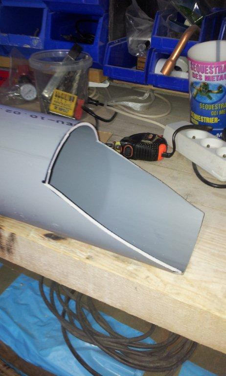

alors decoupe de l'avant...symétriquement of course...mais dimension un peu au pifomètre....pifomètre qui sera fréquement utilisé j'ai l'impression !! :|

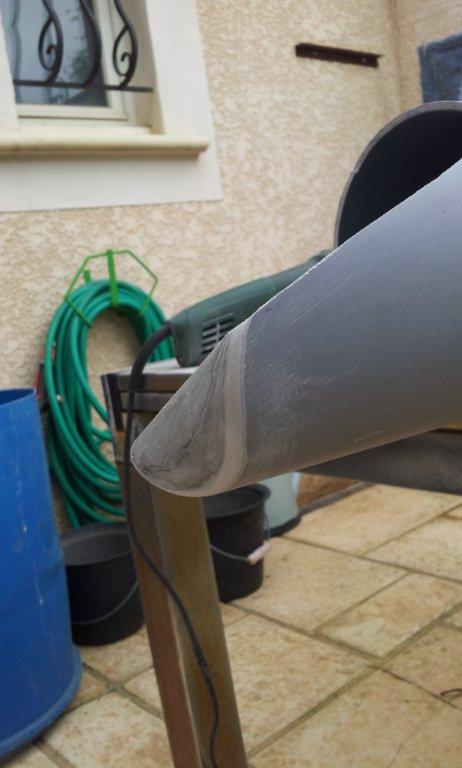

puis découpe d'un morceau pour faire l'avant du soum , colé ( a la colle PVC) puis poncé...poncé....poncé..!

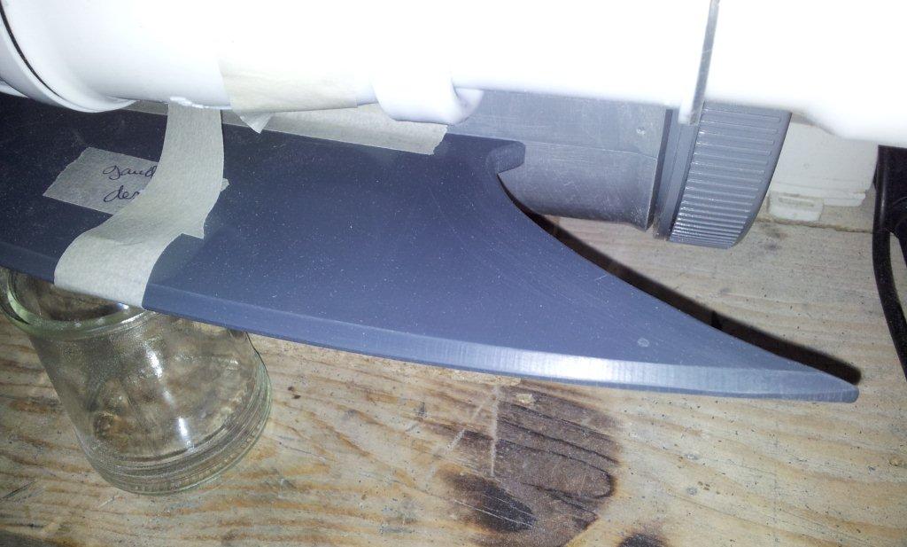

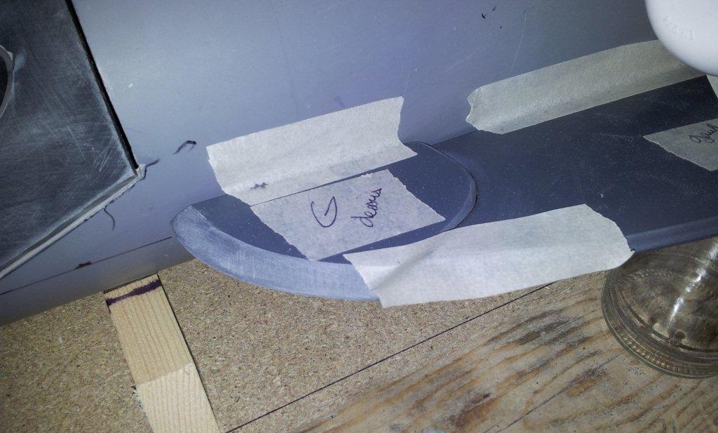

du coup traçage sur pvc découp, ponçage.... j'intègre les barres de plongées dans le profil d'aile...

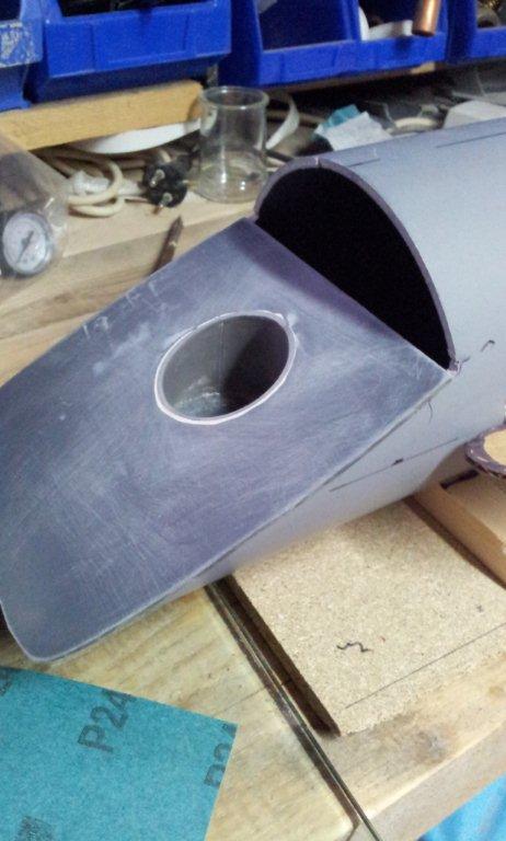

fabrication de ce qui sera le cockpit...AVANT la verriere....
oui entre 2 me suis intérêssé au thermoformage alors j'ai aussi fait la boite qui faudra utilisé !...(vive Rackam et sa vidéooooo !!)
c'est quoi ce trou ??? :shock: :shock: :shock: Ben ! fo ben un pilote dans l'avion !! non :?: :?: alors ce sera CiSpéO !!
donc la boite est prête pour plus tard faire la verrière du cocpit par thermoformage ! j'avais une photo mais j'la trouve pu !..snif...

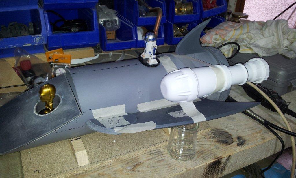

voila l'idée generale...en gros quoi !...
avec 2 moteurs propulsion....j'ai deja découpé l'interieur des siphons à la dremel....j'attend les moteurs pour voir un peu comment faire....
j'ai aussi un peu plus bisoté les profil d'ailes et barres de plongées.

Re: olgestar
Félicitation aussi pour ce nouveau modèle.
Juste une remarque concernant la position des moteurs.
Je les trouve placés trop en hauteur. la poussée ne se fera pas dans l'alignement mais donnera de la plongée (à contrebalancer aux barres).
Je les verrai mieux intégrés aux ailerons.
Mais "c'est vous qui voyez" :mrgreen:

Ben j'avais mis les siphons comme ça pierre, juste pour la photo pour voir ce que ça pourrait donner...
Mais je tiens compte de l'avis des pros. Et je verrai pour voir si je peux les positionner un peu plus bas en negociant l'esthetique aussi ! ;)

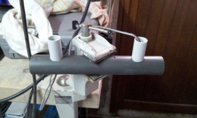

Tiens ! Ce soir j'ai testé la pompe kavan ! Punaise..bon modele ! Ça speede ! La poche baxter 500ml que javais s'est rempli en 5/7 ! Terrible..! Bon ceci dit jai fait l'essai en 12v..! Mon accu de 7,2 etait a plat..il est en charge la...
Du coup jai bricolé le baxter...jai coupé le bouchon bleu et jai introduit un morceau de cuivre 4/6 dedans et collé à la stabilit...j'ai juste ?
Je mettrai la photo demain.. ;)
