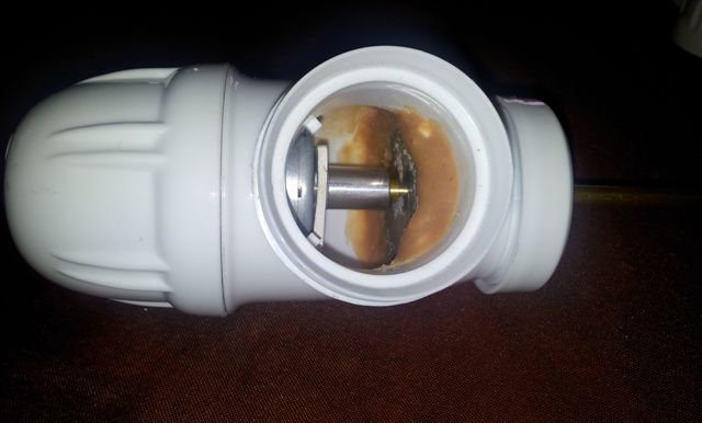

bon ...pas eu bcp de temps mais quand même...j'ai pu me pencher sur l'aménagement des 2 propulseurs...
j'avais déjà "épuré" l'interieur des siphons....
confection de la partie étanche en pvc, collage à la stabilit..
grosse reflexion pour envisager le tout démontable ! :roll: :idea: ....moi j'aime bien quand on peut démonter par la suite ! :D
confection des maintiens des moteurs....une partie mobile fixée sur moteur...et une partie fixe collée dans l'habitacle du siphon...assemblage par M3

vérification et ajustement du bocal arrière siphon pour voir si on peut le visser à fond...c'est ok... :Up:
la traversée d'arbre: tube 4/6 dans lequel va passer l'arbre d'helice de 4..
et même procédé d'etanchéité que pour le nautilus...morceau de durite par recouvrement...

bon ensuite j'ai fait quelques test de rotation...
basique hein !...batterie 7,2 v branchée en direct sur le BB600...
ahhhhh ça tourne c'est sur !!...en revanche...punaise ! l'arbre dhélice chauffe grâaave !!...même l'accouplement moteur arbre est trés chaud !...
pourtant l'alignement est bien...on sent pas de contrainte du tout.......j'me dit que l'arbre doit frotter quandmême dans le tube de la traversée.....et la fiction engendre cela....alors bon...pitete que dans l'eau ...ça participera au refroidissement...chai pô...
votre avis ?... raccourcir la traversée ? qui fait env 5cm...j'en coupe ? :roll:
