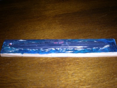

Je me suis fixée au 1/400 pour compléter les maquettes Heller et Mirage.Les miennes sont en dépron,plastique,mastiques et autres bidouilles.
Une fois le plan mis au 1/400 ce n'est que découpe et mastique pour obtention de la coque et autres éléments.

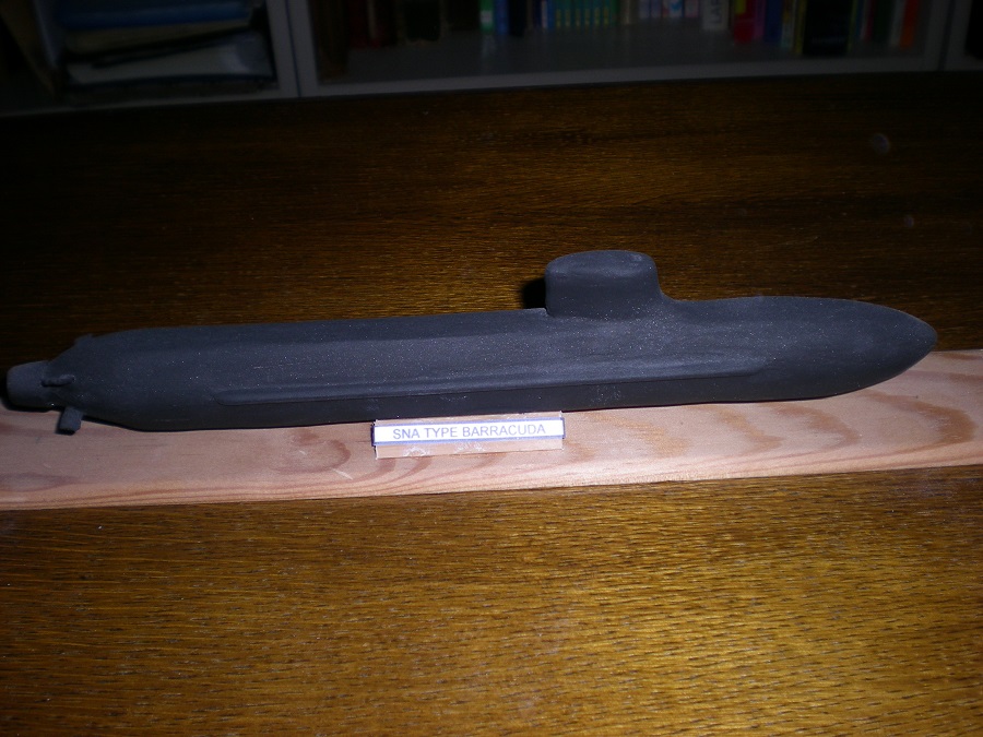

intéressant le barracuda, mais pas très ressemblant malheureusement.
le nez est très rond en dessous et plus plat au dessus.
et la section est beaucoup plus circulaire sur l'ensemble de la longueur du sous-marin.

Pour le Barracuda, je me suis inspirée des vues comme illustrant tes propos.Je pense en refaire un lorsque d'autres docs seront disponibles.Ma maquette datant déja de 3 ans.Ce fut une de mes premières.La toute toute première fut le Héros pour quelqu'un de ma famille.

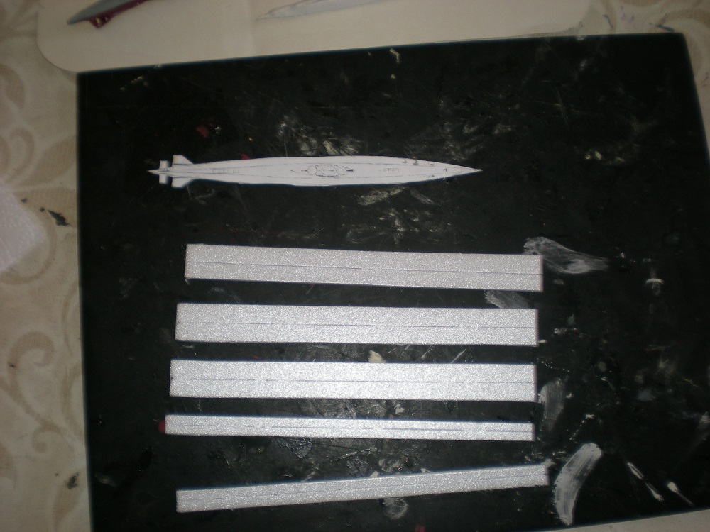

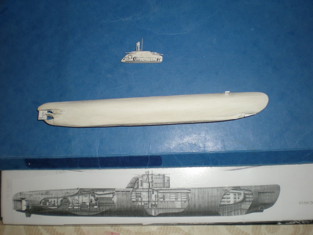

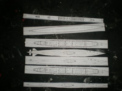

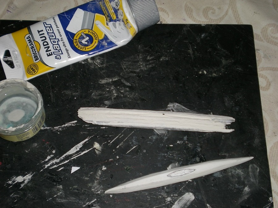

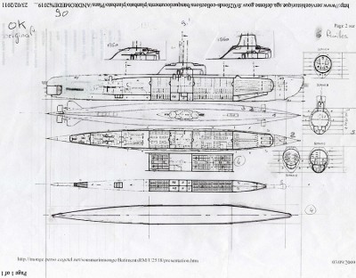

Ma méthode repose sur le dépron, j'effectue mon plan au 1/400.Pour exemple le type XXI.J'ai opté pour la conception horizontale en prenant pour 1er élément celui des safrans de barres de plongées arrières.puis j'ai collé les autres tranches de part et d'autres.Voir photos

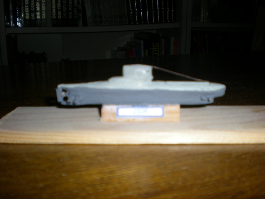

La suite, des photos.

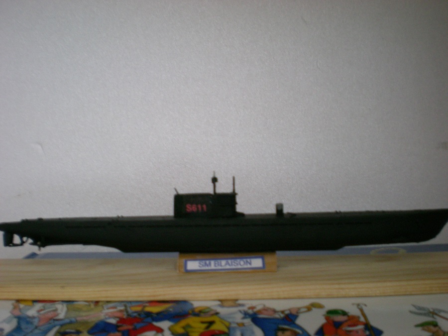

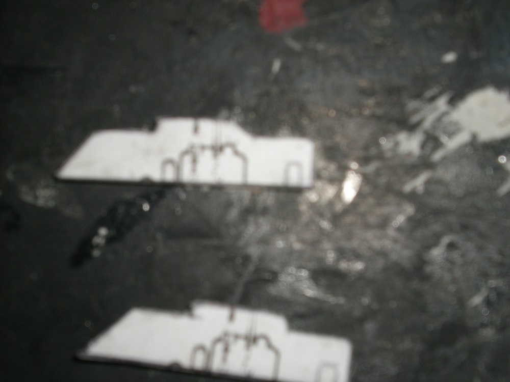

Pour les soums avant 45 j'ai opté pour la méthode verticale permettant de partir de la quille comme élément central avec le gouvernail de direction.Le pont en bois est tiré de profilé et plaque au 1/87 pour faire des wagons couverts.le restant kiosque,artillerie,etc étant de la bidouille .
Pour les peintures j'ai interrogé des anciens ayant navigué sur ceux-ci.Et suivi les recommandations extraites du livre sur les 1500 T ,ainsi que celle dans les volumes de l'encyclopédie technique et humaine des sous marins francais.Il en va de même pour les marques.Jusqu'à la disparitions de celles-ci été 1982.
Cécile
