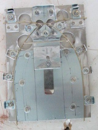

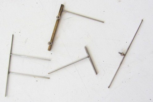

Venant de faire, dans mon club, samedi dernier un après-midi d’initiation à la brasure avec baquette d’argent nu,très concluante, je vous présente en photos ce qu’il peut être utile pour nos maquettes.

Donc je vous présente en photos ma 3ème et parfois 4ème main : photos 1 à 5, mon équipement : photo 6.

Certaines photos portent des précisions pour que vous puissiez vous représenter ce qu’il est possible de réaliser avec l’aide bien sûr de petits montages pour maintenir les pièces.
