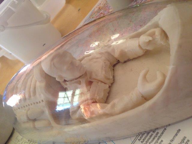

la phase de thermoformage....qui avait été faite en parralele....
procédé habituel avec la boite/aspi !...
sauf que j'ai...moulé le master bois, puis recoulé le master en platre pour pouvoir le poncer finement et avoir une qualité exeptionnelle pour la verriere...
comme j'ai installé 2 ou 3 led dans le cockpit...et que je voulais egalement ce dernier étanche à 100%...une fois terminé, tout à été assemblé par silicone et l'elec reliée sur une prise DB 9...
A ce jour le cockpit est vraiment trés étanche..pas une once de buée...
il joue donc le role de flotteur supérieur du soum..
voila pour aujourd'hui !!!...c'etait : Le cockpit ! :Up:
