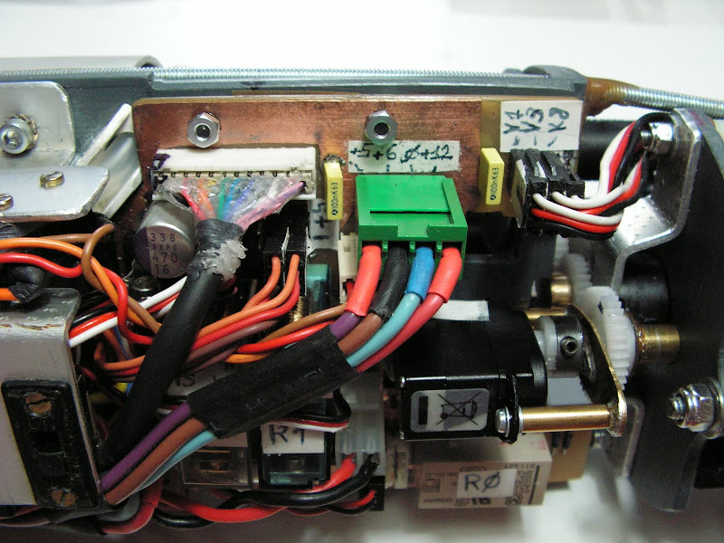

Voici donc la carte définitive en lieu et place de la carte provisoire. C’est chargé !!! :woow:
On voit bien les 3 relais « R0, R1 et R2 » ainsi qu’un petit connecteur blanc à gauche de « R0 » : c’est ici que sont branchés les ILS de mise en marche et d’arrêt, lorsque l’arrière du sous-marin est assemblé, comme sur la première photo de ce post.
On comprend l’intérêt de l’interrupteur situé à gauche, pour les tests en atelier !!!
Le variateur est complètement caché sous le servo de ballast et, sur la gauche, le graisseur est à peine visible derrière les câbles !
Cette fois, la prise de charge est tout au bord de la carte, ce qui la rend accessible, arrière monté….
…La preuve !!! :siffle:
Un peu plus vers l’avant, on trouve la prise d’équilibrage de la batterie 12 Volts principale et on constate le peu de place disponible pour passer les câbles…
Du côté droit de la carte, on distingue à gauche le connecteur du câble de liaison vers l’avant ; au centre, le connecteur vert de transfert des alimentations vers la carte de gestion 6 volts et l’utilisation à l’avant et, à droite, les connecteurs des servos des barres et d’orientation de la tourelle TLT.
Les connecteurs du variateur et du servo de ballast sont partiellement cachés par le câble de liaison, ainsi que le connecteur du feu de position arrière.
Sous cet angle, on distingue mieux la disposition des connecteurs et des câbles ; ça rentre au chausse pied !!
La durite d’amenée d’eau au ballast trouve tout juste sa place entre le moteur et la cloison à droite !

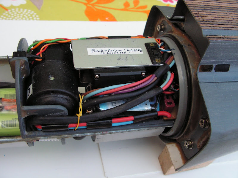

Voici l’élément de tube arrière qui coiffe toute cette partie du rack technique ; il porte sur ses oreilles de fixation les 2 ILS de mise en marche et d’arrêt, placé très près de la coque, ce qui facilite l’activation par l’aimant.
On note au premier plan la présence des connecteurs de liaison des ILS (à droite, 3 broches) et du feu de position arrière. (à gauche, 2 broches)
Le câblage des ILS est entièrement noyé dans la colle pour assurer une parfaite protection et isolation.
Et le feu de position (provisoire sur la photo) est raccordé par deux broches qui seront protégées par de la gaine thermo et isolé de l’eau par de la « Pâte à Fixe ».

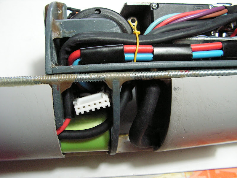

J’ai du ruser pour placer la batterie de secours, du fait du manque de place lié au changement de format des accus !
On distingue à peine les 2 éléments LiFe en 1,1 Ah de couleur jaune disposés du côté gauche !
On notera la présence des prises d’équilibrage à gauche et de charge, de type « TAMIYA », à droite pour la batterie de secours, et, partiellement cachée par la tige filetée, la prise d'équilibrage de la batterie 6 Volts..
Les 2 éléments disposés du côté droit ont un peu plus d’aisance ; j’ai du modifier la cloison verticale (invisible sur cette photo) afin de permettre le démontage de cette batterie.
