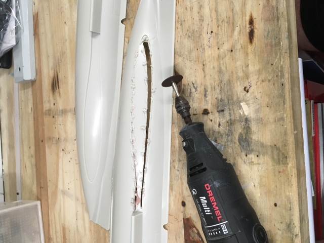

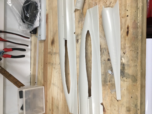

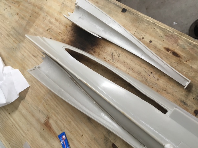

J'ai vu qu'il fallait ouvrir les passage pour acces turbine...soit ! Tronçonnons ! :lol:

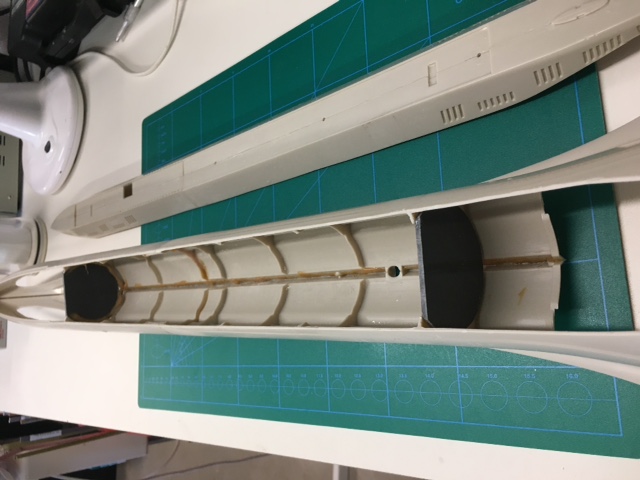

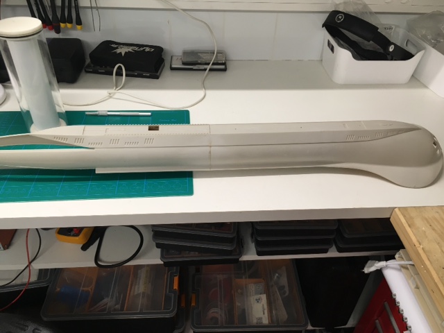

Assemblage de la coque...4 parties.. 2 moities de coque avant et 2 moities arriere..
Collage des 4 parties de coques
et collage des flasques du wtc avant arriere avant de proceder a la decoupe du corps superieur du soum..j.ai prefere precoller ces 2 flasques avant de faire la decoupe histoire que l'ensemble n'est pas tendance a s'ouvrir une fois la decoupe superieure effectuée..les flasques sont taillé a la scie cloche de 63mm et collé a la stabilit.
Allez ! Maintenant on s'applique, on joue de la dremel..Encore...et on decoupe le haut du soum
Et puis on fait les retouches a la stabilit des flasques précollés precedemment.
J'en profite pour couler un peu de resine PU dans le fond de coque pour boucher le V et eviter ainsi des micro fuites.

Voila..pour l'instant c'est tout ! On va peaufiner le ponçage des parties tronçonnées..

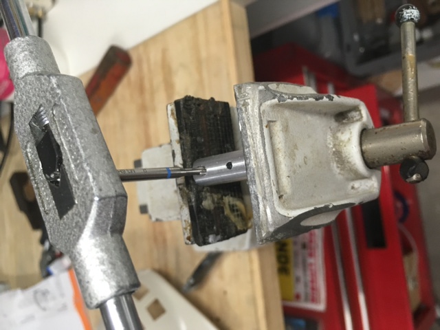

Apres...suppression des cardans et confection a la place des adaptateurs..moteur/arbre..2,3mm/4mm..tournage..perçage..taraudage...
