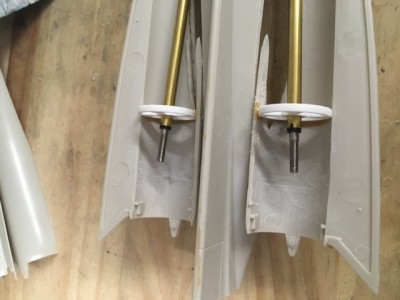

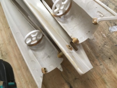

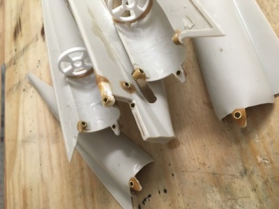

Decoupe gouvernail central fixe de la maquette pour insertion gouvernail mobile, commandé
Bon et puis perçage et mise en place de tous les paliers pour tous les axes arrières..avec modelisation et impression et collage du support bas de l'axe du gouv central..
Prepa, perçage et mise en place egalement des paliers dans les 2 demis coquilles des turbines..Normalement, la, tous les paliers de la partie arriere sont en place...on va attendre maintenant, que ça seche comme il faut pour pouvoir ensuite tout poncer et retoucher correctement..
