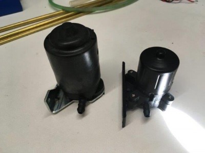

Regarde ce que je te disais poto ... on dirait une Graupner
Re: SEAVIEW - Moebius
Ah oui ! Effectivement !..jusqu'a la position des cosses..un truc de fou ça !.. Il manque QUE l'autocollant bleu ! :lol: Ben 12,5€ celle la...je sais pas combien coute la graupner.. entre 15 et 20€ Selon les vendeurs j'imagine..bon moi c'est juste pour info...je suis tombé sur celle ci par hasard en farfouillant pour trouver sur ce site mon petit inter avec capuchon etanche.. Par curiosité je l'ai commandé pour la tester...Donc je vous fais partager tout ça !...(un peu le but du forum quand meme. .n.est il pas ? ;) ) .je l'ai testé..ça 'marche bien..bon debit..il faut dire que cest une pompe de lave glace de bagnole , donc bon..coté fiabilité et etanchéité..en principe ça doit pouvoir tenir le coup je pense...a la frequence ou on les solicite...ça devrait !

Ben moi perso j'en suis revenu des Kavan , durant les essais le joint d'arbre c'est mis à fuir :evil: , donc no problemo j'en avais commandé 3 chez Patrice, j'en installe une seconde ,et Paf dans la tête ,même sanction même punition, :twisted: :twisted: j'ose pas essayer la troisième, parce que là je vais péter une durite :lol: :lol: donc je vais commander dés que c'est dispo. chez Patrice une Graupner pour voir, d'ailleurs mon p'tit Patrice je t'ai envoyé un Mail sur ton site concernant la dispo., t'es en vacance ou quoi? :lol: :lol:

il me semble que nous en avions déjà parlé sur le forum , les kavan , ne sont pas top ....pour ma part j'en ai "cramé" deux ..
maintenant je suis sur des pompes made in china , pas de soucis et le tout pour un cout moindre !

C'est bizarre ces problèmes avec les pompes KAVAN ! :Oo:
J'en ai une qui tourne depuis 10 ans sur mon LAUBIE sans problème majeur, avec un remplacement "préventif" du joint d'axe l'année dernière ! :woow:
Il y a juste une petite contrainte à respecter : la faire tourner de temps en temps pendant la période de repos afin d'éviter le blocage par l'oxydation... ;)
Et comme j'en suis satisfait, j'en ai monté deux sur le RUBIS, dont une étanchée, qui me donnent aussi pleinement satisfaction....
Et, à contrario, j'ai eu un son de cloche très négatif à propos de la pompe GRAUPNER !!! :woow: :Oo:

Moi aussi, des problèmes avec 2 kavan coup sur coup sur le Hunley... grippage...
Pompes virées et remplacées par les "made in china" de Philippe, plus petites, moins chères, aussi efficaces, plus solides... Yapa photo ;)

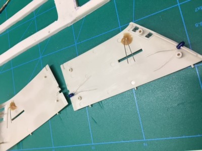

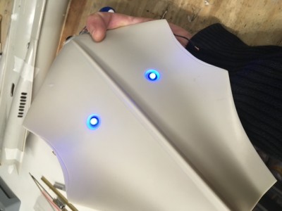

Pour pouvoir avancer un peu..obliger de concevoir quelques faisceaux elec apres avoir reçu les led de chez selectronic.
3 led haute luminosite pour les 3 projos avant..c'est beau..ca depote.
Photo prise dans le noir avec le plateau du soum a 1m du sol

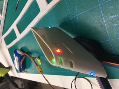

Puis les 4 lights du kiosque.. Je passe l'etape ou chaque patte a ete soudé a un petit fil , gaine thermo..etanchéité..etc..

C'est beau et de saison, on dirait un sapin de Noel :lol: :lol: :lol:
