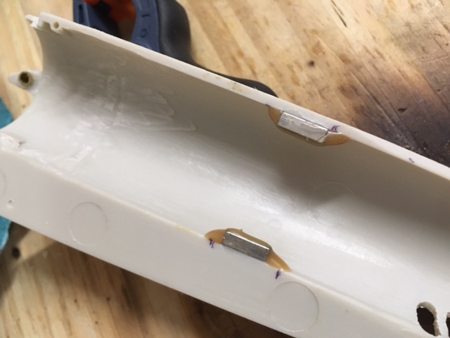

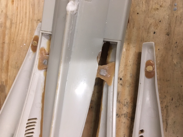

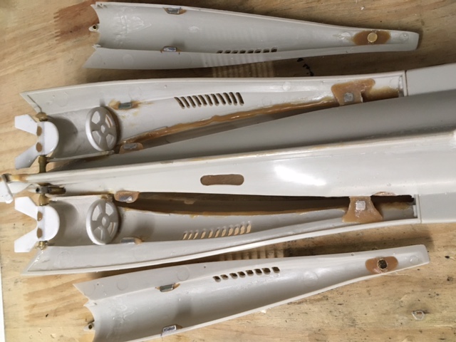

Petit up.. fermeture des turbines.. j'étais partagé dans le fait de les rendre demontables ou de coller la partie inferieure apres avoir coller les arbres d'helice et vissé les hélices..puis mon âme de mainteneur reprends le dessus et me convainc de malgré tout les rendre demontables malgré la "petitesse" du bordel.. pour par exemple.. on sait jamais revisser les hélices. Alors mise en place de tout petits aimants neodimes . Et ça ferme parfaitement :Up:
Place aux photos
