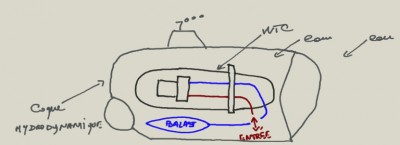

Ok, je voie. J'ai du mal expliqué quelque-chose.
Dans le WTC, je n'ai que la pompe péristaltique. Il n'y a pas besoin d'air pour vidanger le ballast qui sera, soit une seringue, soit une poche de baxter.
L'eau sera pompé depuis l'extérieur du WTC, sera pompé avec la pompe péristaltique et rejeté dans la poche de baxter ou la seringue.
Fait un plan qui disait :)
Du coup, je me posait la question de savoir si ça avait été tenté hors gaz. A priori non. :Oo:

Même à côté, ton ballast doit être enfermé aussi, si il y a trop de pression, une pompe péristaltique risque d'être un peu faible.
Messages : 722
Re: Ballast externe ?
Message par nefertum »
révise le principe d'archimède...

Ok !
Y a pas d'autres moyens d'externaliser le ballast ?
Sinon, j'ai cette solution :

Le problème dans la derniere solution c'est le volume supplémentaire engendre et donc qui doit être pris en compte dans le ballast...Non?
Sauf que le reste de la place au fond, tout autour de ce volume supplémentaire sera dédié à du plomb. Donc on s'en fiche à vrai dire :Up:
