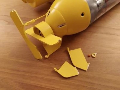

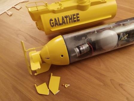

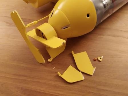

Bon, j'ai reçu mon GALATHEE ce matin.
Il a pris un gros choc et est arrivé façon puzzle : gouvernes AR cassées, moteur et son support arrachés de la platine, etc-etc.
L'enveloppe extérieure est intacte, c'est déjà ça 🥴.

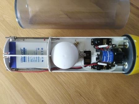

Tout d'abord, un grand merci aux deux membres qui m'ont envoyé les docs et infos sur ce sous-marin.
Cela m'a vraiment aidé pour me lancer dans la restauration de ce modèle.
Grace à cela, j'ai pu constater qu'en plus de la casse il manquait:
- la batterie
- le joint torique principal de 105mm
- la feuille de plomb pour le lest
- et d'autres accessoires genre bande de PVC pour faire les calages entre le corps et la coque extérieure.
Tout est déjà commandé et en partie reçu mais encore une fois, merci pour l'envoi des docs sans lesquelles j'aurais eu bien du mal à identifier ce qui manquait pour réparer et terminer ce S/M.
J'ai joint qqs photos du bébé à son arrivée mais je ne suis pas encore très à l'aise dans l'usage de forum, alors veuillez pardonner mes erreurs de manip...
A suivre pour le S/M en cours de restauratuion !
La Galathee à son arrivée 3
La Galathee à son arrivée 2
La Galathee à son arrivée 1

pour les gouvernes, rien de très grave. il faut démonter l'extrémité du cone arrière pour accéder à la fixation de celle-ci et pourvoir tout recoller/ressouder.

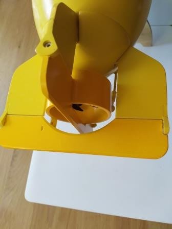

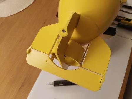

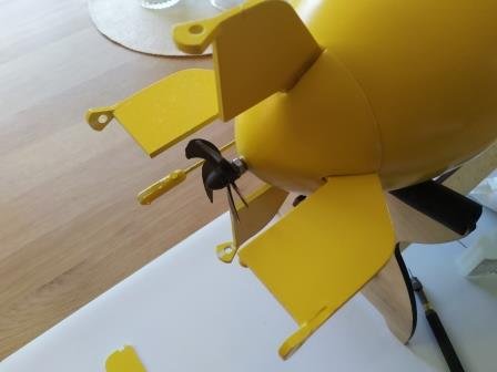

Bon, ça commence à reprendre forme...

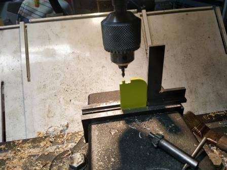

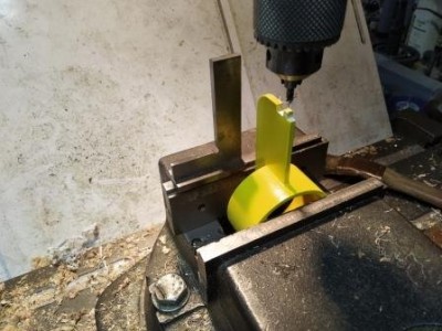

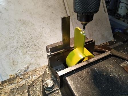

Les dérives fixes sont de nouveau en place, j'ai remplacé un pivot fixe sur chaque gouverne par une vis pour les rendre démontables et remonté le tout pour un premier test.
Demain, je réaliserai un biseautage sur les gouvernes tant pour réduire la traînée que pour l'esthétique + remise en peinture.
On avance !
Premier remontage OK
Perçage pour mettre une vis de pivot
Les dérives fixes sont en place

Les gouvernes ont étés biseautées, repeintes, remontées et raccordées au tringles après réglages des chapes et des servos (courses et neutre).

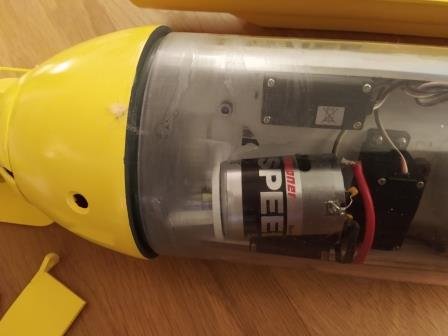

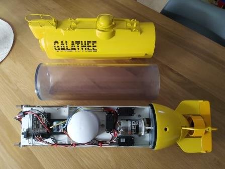

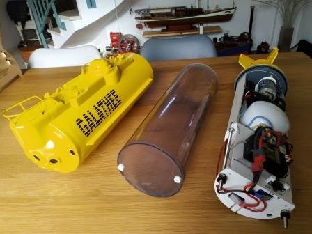

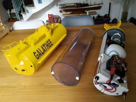

Pour répondre à ton interrogation (justifiée !!!) voici les photos des trois ensembles tels que je les ai reçus (mais après réparation).
Comme tu le verras, le cône AR est solidaire du châssis, le tube transparent n'a pas été collé à l'enveloppe comme préconisé dans la notice. L'enveloppe extérieure est donc séparée et indépendante.
Il va falloir que j'innove ...
La platine en cours de remise en service (presque terminée)
Les trois parties du Galathee
Les trois parties du S/M
