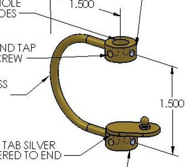

Le U212 à un système de gouvernes dit en X ou croix,il faut réaliser ce genre de système de jonction pour relier en croix,un aviron du dessous avec celui du dessus, genre ceci
Il en faut 2 ,et obtenir ceci ,ci dessous,
Fait defiler,verticalement ,il y a des photos tres explicites sur le montage d’un U212 :Up: pages 8 et 19 …

dans l'idéal sur une système en croix de St André, on ne relie pas les gouvernes 2 à 2.
chaque gouverne est relié à un servo et se pilote avec des mixages pour gérer virage et assiette.

Oui Micky86, ton système est valable mais uniquement sur des barres de plongée en "croix" de ce genre:
Mais pour des barres en "X" 4 servos obligatoire comme l'a indiqué nefertum

effectivement maximus propose une système à 2 servos et liaisons diagonales.
mais si c'est plus simple en construction, ça rend plus complexe le pilotage du sous-marin dans sa gestion des 2 servos, de toute façon via un mixage, pour arriver à plonger et tourner

Pas d'accord, 2 servos suffisent avec 2 coupleurs comme l'a montré Micky86.
4 servos si l'on ne veut pas s'em..der la vie avec des coupleurs ET si l'on dispose de suffisamment de place, ça marche aussi, mais avec des cordons Y.
Ensuite mixage V-tail (ou empennage papillon ou V) sur votre radio.
