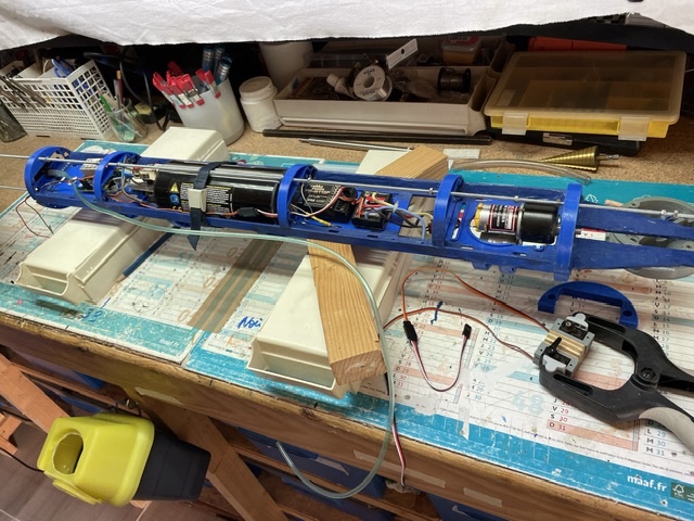

une photo du chantier, j’avance tranquillement en fonction du temps disponible, le WTC 90 mm pièces d’imprimante 3d.
Les deux batteries lipos seront en dessous , 1 a l’avant et l’autre à l’arrière.
Il devrait peser environ 3 kg sans lest , j’espère que le ballast de 500 cl sera suffisant pour l’immersion statique en rajoutant des lests répartis
Si vous repérer une incohérence ne vous gênez pas pour me le dire, c’est mon premier.
Merci à tous

Perso ,je ne suis pas assez calé ? Pour trouver des dėfaults…par contre je peux dire que c'est du super boulot, propre, reflechis.Pour le ballast de 500 Ml ? A voir lors de l'équilibrage ? Pour cette étape ,il y a nombres explications divers ,sur ce forum
Ci joint ,pour info,lien d’un site Allemand
https://www.maximus-modellbau.de/U_Boot-212A-1-d-72.htm
Clique sur Manual,et on attends la suite des travaux bien sûr !!!
