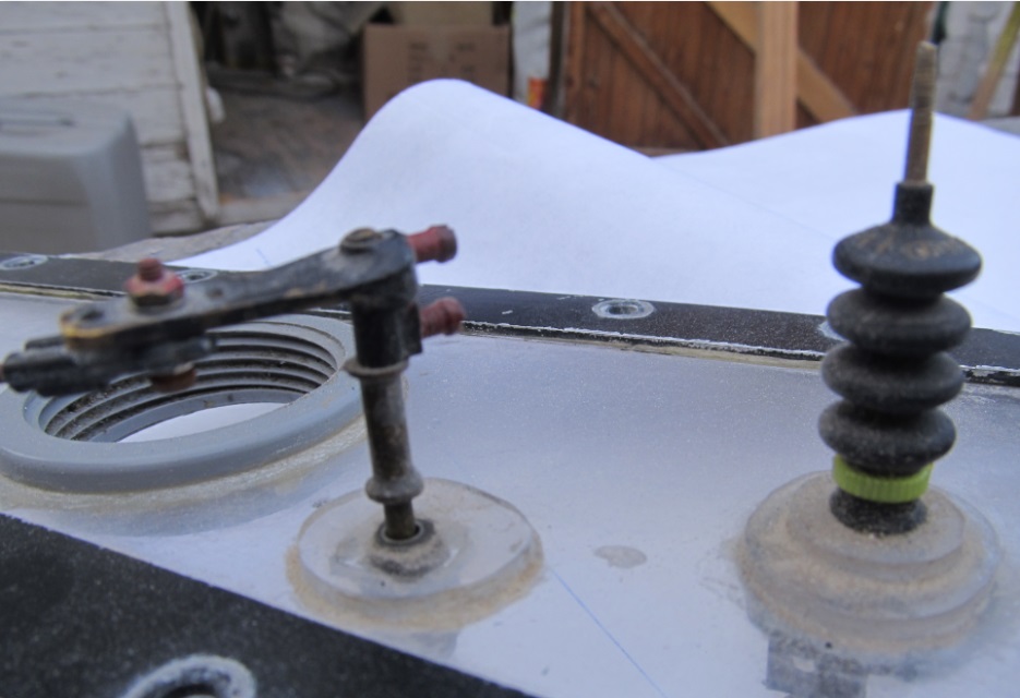

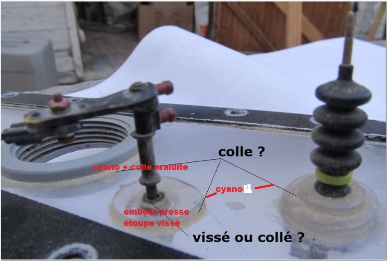

Pour les trappes de visite en polycarbonate, quelle est la bonne colle pour assurer l'étanchéité (power on/off et axe de servo de direction) ?
L'axe de servo de direction passe à travers la trappe; l'étanchéité se fait' elle avec des joints à lèvre ?

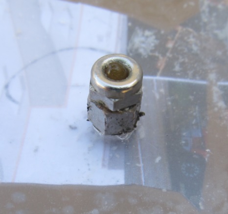

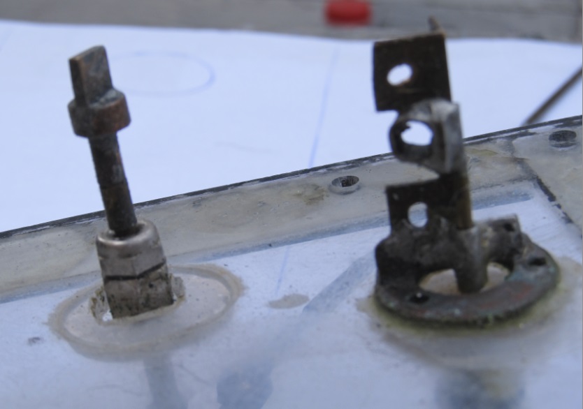

Pas de colle, l'étanchéité des axes de commandes est réalisé avec des presse- étoupes choisis au diamètre de l'axe (très éfficaces).

Merci pour l'info cependant Cyanolyt est une marque déposée, non une colle.
cyanolyt peut être de l'araldite, c'est à dire de l'epoxy bi-composants ou bien de la cyano pure (il y a une trentaine de cyanolyt différentes).
Je n'ai jamais vu mélanger de l'époxy et de la cyanno ?
Sur les magasins de plastique, ils recommandent la colle acrylique Acrifix 192 pour le polycarbonate.
Enfin la cyanno se dissous dans un solvant polaire, c'est à dire l'eau, l'epoxy non.

Il ne faut pas chipoter comme cela, c'est de la cyano.
Je n'ai pas dit qu'il fallait mélanger l'époxy et la cyano.
J'ai collé avec l'époxy et quand cela a séché, tous les interstices ont été bouchés avec de la cyano sur laquelle j'ai saupoudré du bicarbonate CQFD.
