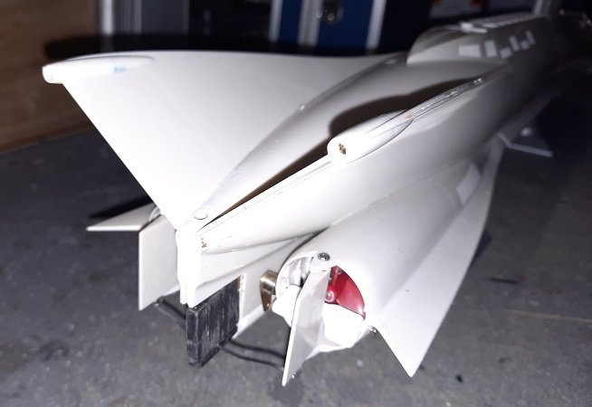

vous le connaissez , et moi je le kiffe depuis avoir vu et revu une partie de la série que je voyais gamin . Le Neptune ou Seaview est specifique . DEs kits de transformation de la maquette existaient mais pas dispo ... Alors j'ai tente un truc très difficile pour moi , tout mettre dans un tube de 40 mm intérieur et le tube dans le SM . Les moteurs sont eux dans l'eau ( comme mon premier SM qui a naviguer plusieurs années sans soucis ) .
Voici quelques images du SM , encore en cours de construction car les defis sont nombreux et ca prend du temps . J'aime faire des petits trucs sympa comme le radar qui tourne .

Vue arriere
Vue arriere

celui la , montage a partir d 'un maquette me donne beaucoup de soucis . Gros problème avec l'étanchéité de mon tube central mal conçu .
Puis probleme avec la propulsion pas assez puissante , et finalement le ballast est trop petit car ce sous marin doit sortir pas mal de l'eau en surface et
donc le ballast de 100 ml ne me permet pas de le mettre limite plongée ( système mixte avec plongée dynamique )
Donc pour le moment je régle d'abord le problème de propulsion et cet hiver je refait tout l'intérieur pour gagner en ballast et donc réduire la place de la radio ( 6 voies ) .

quand j'ai lance la construction , je pensais que se sera assez simple :( ... erreur . Donc après quelques essais infructueux voici les défauts du proto :
- propulsion trop faible , j'ai deja retravaillé dessus ( modif du flux d'eau ) mais pas encore assez rapide pour plongée dynamique
- ballast trop petit .
- Difficile de le maintenir a plat sur l eau ( trop lourd sur l'arrière ) et aussi pas assez de quille lestée .
- Le vario utilisé n'était pas programmable pour être sur un bateau , et donc changement de vario . ( avant et marche arrière seulement )
Donc démontage complet et refonte de la partie electro , et ballast . réduction des compartiments étanches pour agrandir le ballast .
Ajout d'un élément accu pour essayer d'augmenter la vitesse . Sinon revoir les hélices .
Ces modifs permettrons aussi de revoir le poids des éléments afin de le ramener plus vers l'avant car très difficile de maintenir l'arrière hors de l'eau , la place accordée au éléments en polystyrène étant trop faible .
a suivre
Fred
