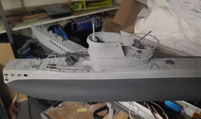

mais bon chacun ses moyens . Pour le moment j'en suis a peaufiner quelques détails , j'ai déjà naviguer mais il faut encore travailler sur les plombs a mettre pour obtenir une belle navigation . Ensuite se sera peinture .
Le Kiosque est monté ainsi que des détails sur le pont . Partie arrière a faire .

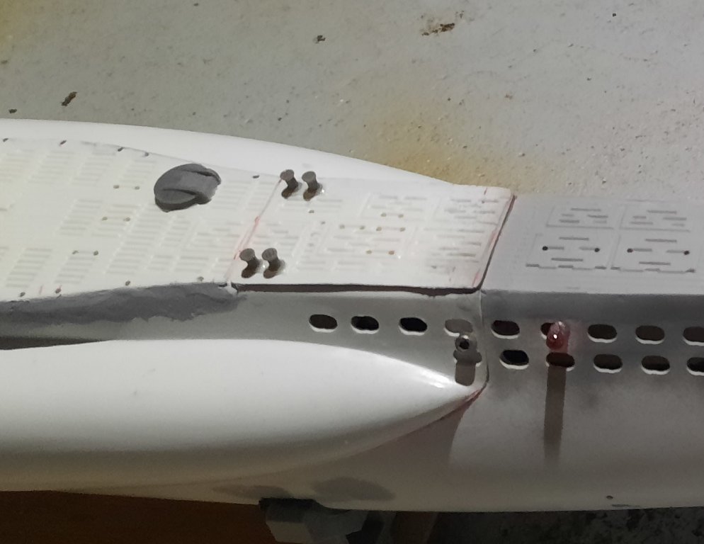

J'ai coupé un peu le pont avant pour avoir accès a l'inter étanche , la trappe tient avec des aimants . Le kiosque a ses 2 lumières latérales, celle qui est rouge éclaire aussi l'intérieur du kiosque . J'ai aussi une grosse led rouge devant le périscope , voyant d'un détecteur perso d'entrée d'eau ( sur avant et arrière du compartiment étanche )

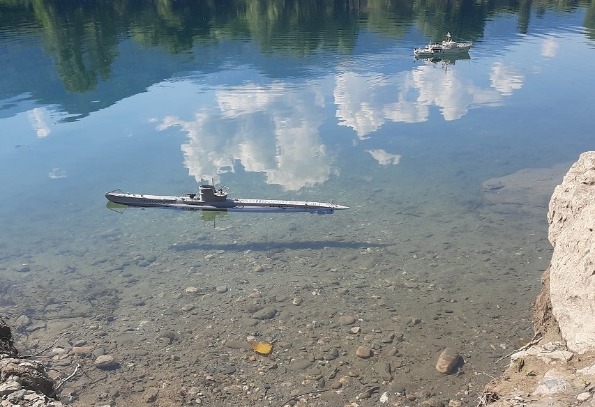

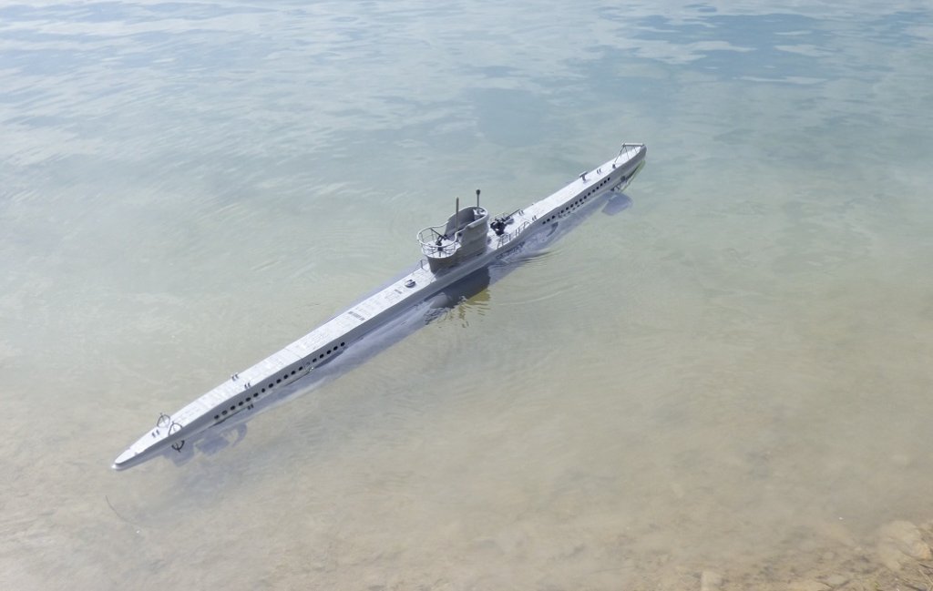

mon SM Krick a commencer ses tests en lac . Navigation en surface parfaire , réaliste et vitesse correcte . Mais la plongée est une cata .
En effet des que le nez commence a entrer dans l eau le SM a tendance a piquer du nez très fortement . Je soupçonne un pb avec le ballast qui serait trop en avant . Je vais essayer des modifs sur celui ci . Sinon c'est beau et intéressant .
A suivre
Fred
Photo de la trappe pour atteindre l'inter .
la partie amovible peinte
A suivre
Fred
et sur l'eau
