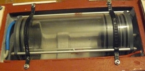

Bonjour, utilisant un ballast avec pompe ( provenance ADX ) je cherche une idée,pour un système permettant de connaitre la , position du piston ? Du moins un peut des fins de courses,arrêt après remplissage et idem pour vidange ?sachant que pas possibilité d’installer des switchs,en bout ( manque de place ) j’avais songė a des ILS ? Mais installer un aimant sur le piston,ne m’enchante pas ( risques abimer la pièce ? ) et puis être certain du déplacement rectiligne du piston ? J’aimerais bien aussi avoir une sēcuritė, pour refaire surface en cas de soucis ? Je suit conscient de mes exigences :oops: car comme notre regretté « Pablo «  l’à ecrit , pour débuter ? Faites simple !!!!!
Mon ballast :
Arrivée depuis pompe : a droite
En bleu ėvacuation de l’air dans les compartiments ėtanches .
D’avance merci,pour toutes idées….

il y a les sensor laser (taper "position sensor laser IC arduino" sur google) mais tu va t’embêter pour pas grand chose.
Un petit aimant n'endommage pas le piston. Il faut mettre un capteur de Hall et non un ILS qui va finir par garder une trace magnétique sur les lamelles et ne plus fonctionner.
Par contre ce qui est très important, c'est de mettre 2 petits cubes de mousse aux extrémités du SM juste au dessus de la ligne de flottaison,
car celui-ci va s'incliner du coté ou le ballast se remplit; les cubes vont contrer l'inclinaison; j'ai mis le schéma et le calcul en page 2 du post sur le R63.

hello , perso j'utilise un Ils et plusieurs aimants : le piston tourne parfois , donc perte de contact , sinon ça fonctionne bien
