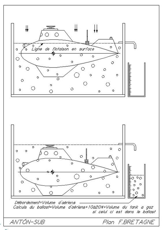

Sur le plan, il suffit de calculer les surfaces des superstructures multipliées par l'épaisseur, et voila.
Re: Comment on calcule le volume d'un balast ???
Il faut évaluer le VOLUME des parties émergées lorsque le soum est dans ses lignes en surface; quelque soient les matériaux employés. Le volume du ballast devra être au moins égal à cette valeur. Y ajouter quelques pourcents afin d'être certain qu'il puisse plonger entièrement.
Le plus dur, dans une construction scratch est d'évaluer l'épaisseur finale des matériaux (résine + fibre + peinture
...) qui vont constituer le pont et le massif ou toute autre partie hors de l'eau. Un pifomètre bien étalonné est indispensable pour prendre ces mesures.

II) J'envisage de faire un sous-marin mais le ballast doit contenir combien ?
Pour plonger, le sous-marin doit compenser par son ballast le volume de l'ensemble des "œuvres mortes". On entend par "œuvres mortes" tout ce qui se trouve au dessus de la ligne de flottaison naturelle du modèle.
Remarquez, je parle bien du volume et non de la masse des "oeuvre mortes", l'erreur la plus couramment commise est de peser les œuvres mortes et de de créer un ballast ayant un volume correspondant à ce poids.
Il existe deux méthodes qui doivent s'utiliser conjointement. La première va être utiliser avant le début de la fabrication du sous-marin, la deuxième pendant la fabrication.
a) Première méthode : Estimation (Méthode donnée par Engel)
Avant de commencer, il faut connaitre le volume d'eau déplacé par le modèle, si c'est une reproduction de sous-marin militaire, c'est relativement facile à obtenir (a condition que les chiffres annoncés soit exactes !).[N.B. : Le déplacement n'est pas le tonnage du modèle ! C'est donc bien la masse du volume d'eau déplacé par le bâtiment et non sa masse propre qu'il faut prendre pour le calcul suivant]
Vballast = 7 à 10% du volume déplacé par le modèle
Prenons le cas d'un Oscar (projet 949A) au 1/96° (mettont la coque de ScaleShip par exemple) si on applique la méthode d'Alexandre Engel, nous avons
(17.568kg*10)/100 = 1.757 Litres
Comment ai-je obtenu 17.568 kilo pour la coque de scaleShip ?
J'ai pris le déplacement que j'ai réduit par l’échelle : (18300*96)/100 = [17568g] soit 17.568 kg
Pour connaitre le volume d'eau déplacé par la coque, on peux remplir d'eau la coque et ajouter un coefficient multiplicateur qui dépendra de l'épaisseur de la coque mais c'est un peu merdique il faut le dire, pour ça que la méthode donné par A. Engel donne une tendance, je sais que le ballast va avoir un volume compris en 7 à 10% donc entre 1.230 et 1.757 litres. Soit une marge de 527 cc !
Mais déjà, je peux avant même de commencer réserver un emplacement qui me permettra de pouvoir mettre un ballast qui aura au maximum 1.8 litres. ce qui m'évitera de perdre de la place inutilement !
Ma méthode de calcul pour le ballast, je sais, c'est un peu archaïque, mais c'est simple et aussi fiable que le théorème d'Archimède !
Et pas d'erreur de calcul possible.....
Je fais AUSSI ce post pour valider un hébergeur d'images, parce que je trouve que beaucoup d'images ont disparues de ce Forum....
Cordialement
Cordialement
Super explication
merci.
Super explication
