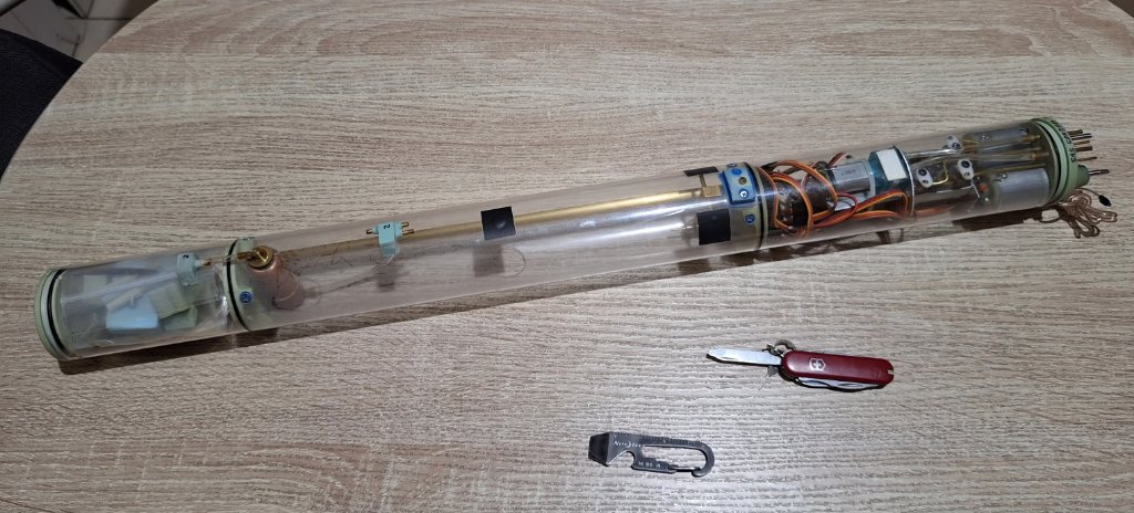

suite a de trop gros problèmes liés a une construction perso mal pensée je l'ai complètement désossé .
- Je revois la propulsion pour gagner de la vitesse
- je revois les barres avant et arrière pour plus d'efficacité
- je revois la taille du ballast trop petit
- et je revois comment mettre tous le système a l'intérieur de cette maquette un peu petite . ( ~ 1 m de long )
Voila donc le travail de cet hiver avec quelques bricoles aussi sur le Uboot .
photo avant démontage
a bientot
