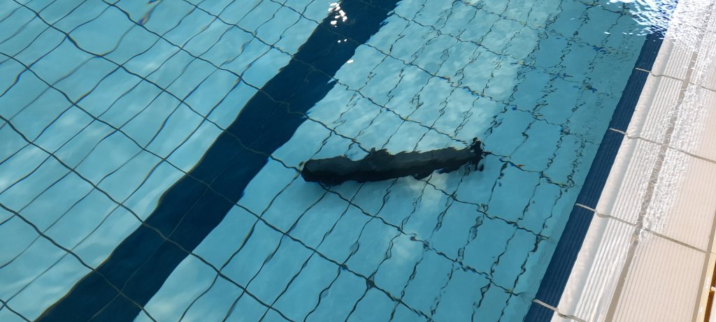

Samedi, petite navigation d'une heure et demi à la piscine de st Valier. Super résultat, j'ai pu me poser au fond a 1m20, et même piloter le soum au fond en direction des 1m80 du bassin, coupure a presque la moitié du parcours, donc a environ 1m40.
C'est très satisfaisant je trouve :Up:
Le 212 a fonctionné nickel, c'était très sympa.

Bonjour Patrice
Grand merci pour tes investigations en situation.
Quelques questions pour comprendre les limites :
- Quelle était la puissance de ton émetteur ?
- Piscine avec eau probablement chlorée ?
...cela devrait porter notablement plus loin en eau claire...
Pour les antennes je pense tester une à plat et une verticale.
Re: Système radio 868Mhz qui fonctionne pour nos sous-marins
Salut
La puissance avait été réglée sur 1w
Concernant le traitement de l'eau, très certainement chlorée comme toutes les piscines publiques, je suppose.
Oui, en eau douce ça doit porter plus loin, mais je n'ai pas encore eu l'opportunité de plonger dans un lac d'eau claire. Les étangs des environs ne se prêtent pas trop a la plongée "profonde" vu leur turbidité ... :Oo:
