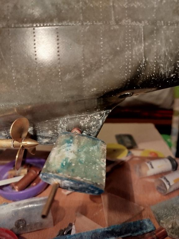

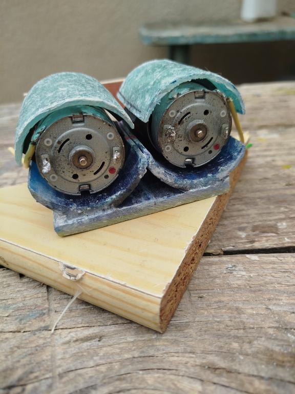

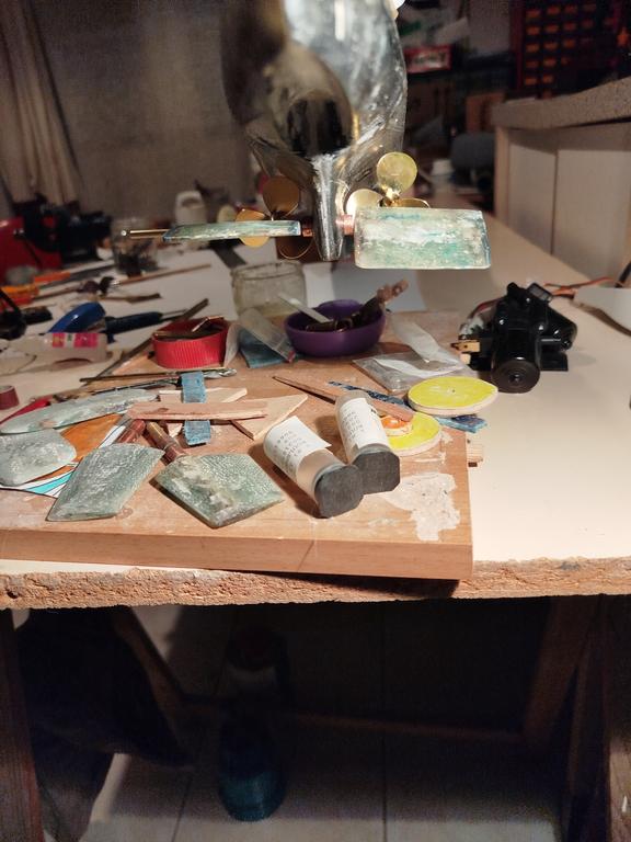

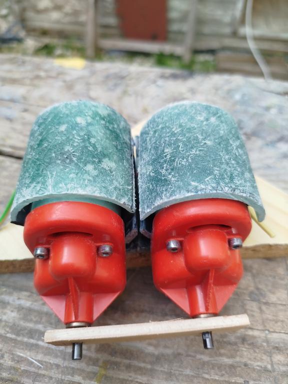

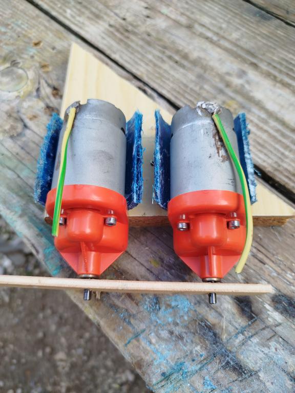

21/1O/2025: Fabrication de plaques de résine polyester et les supports moteurs moulés sur un tuyau PVC.
Les plaques serviront pour faire les supports pour les servos.

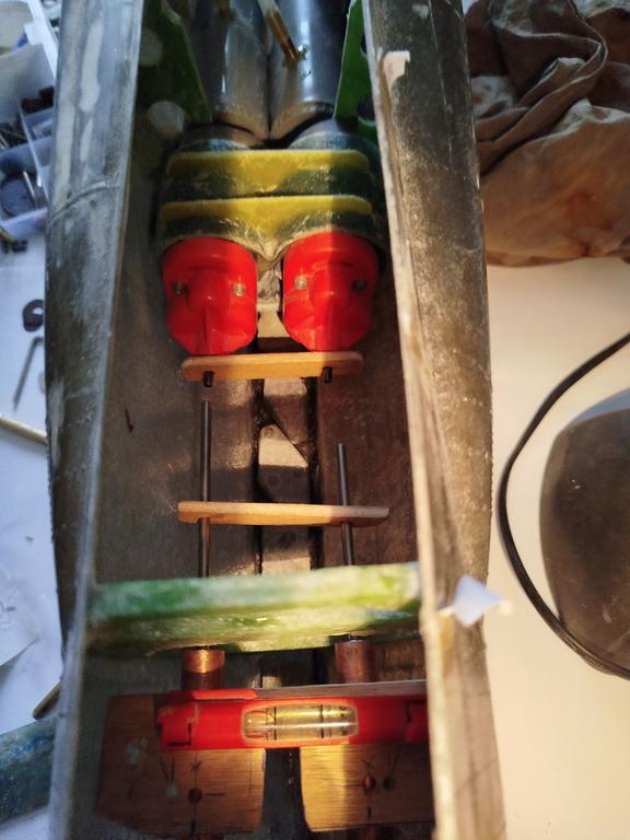

Essai de pose des moteurs pour réglage de l'écartement pour préparer l'installation des arbres d'hélices.

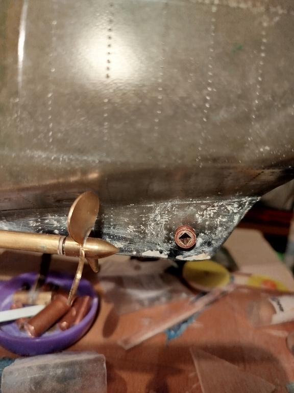

25/10/2025 : Percement d'un passage pour l'arbre d'hélice Bâbord pour estimer la difficulté.
Ce n'est pas facile, j'ai peur de percer la coque, quoique c'est un endroit libre à l'eau, alors si je perce, ce ne sera pas très grave.
28/10/2025 : Finition des gouvernes, finalement, j'avais oublié les barres avant, voila c'est fait.
05/11/2025 : Je mastique les petits défauts de la coque, les gouvernes sont en place mais pas fixées.
Percement pour l'arbre d'hélice Tribord.
Comme je suis parti d'une coque quasiment achevée, je pensais pouvoir travailler rapidement, mais j'ai dû déchanter.

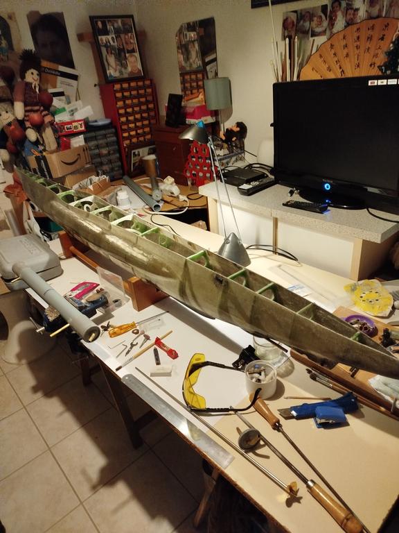

Les demi-coques étaient complètement vrillées et faussées, je ne m'en suis pas rendu compte tout de suite car tout paraissait normal, j'avais réalisé l'assemblage et le collage sans problèmes.
Maintenant que la coque est assemblée, elle est complètement vrillée, rien n'est aligné, rien n'est droit, il y a un gros travail pour remettre cette coque en état si j'y arrive, au pire elle finira à la déchetterie.
A certains endroits au niveau du pont, je vais perdre quelques millimètres et quelques lignes de rivets, mais je vais essayer de redresser cette coque.
Plus tard la peinture cachera tout cela, je l'espère.
15/11/2025 : Je pèse ma coque à vide avec les couples installés : 2,8 kg

On dirait que tu t'en vois avec cette coque :o
Mais je dois dire que je ne suis pas sûr de comprendre ce problème de vrillage que tu décris : Je peux comprendre qu'une coque comporte des défauts de moulage (bulles, manques de résines, etc...)
Mais si le moule lui-même est bien fait, je ne vois pas pourquoi les coques sortiraient vrillées ?
Des spécialistes du moulage pourraient-ils m'expliquer ?
Lorsqu'on démoule, la résine est censée avoir complètement polymérisé, donc je ne vois pas d'où proviendrait ce vrillage ?
Le problème ne serait-il pas plutôt un problème de moule ?
Je dois dire que mon expérience est assez limitée dans ce domaine du moulage des coques... Je serai curieux d'en savoir plus sur les causes des problèmes que tu rencontres.

C'est peut être moi qui ne sait pas expliquer mon problème, mais quand la résine forme un creux en forme de sillon, je suppose qu'il y a un retrait du tissu selon la profondeur du sillon. :mrgreen: :)

pour la déformation de ta coque je pense qu'il y a eu une déformation dès le départ lors du moulage... mais je suis persuadé que tu vas corriger tout ça !

Patjabix a écrit : 07 janv. 2026 09:34 Mais si le moule lui-même est bien fait, je ne vois pas pourquoi les coques sortiraient vrillées ?
Hello,
Mes maigres connaissances pour avoir autour de moi des personnes pratiquant/ayant pratiqué cet art, c'est qu'il y a énormément de paramètres à prendre en compte lors du moulage d'une coque.
Température, hygrométrie, temps de polymérisation DANS le moule, produits utilisés (nature et qualité), etc...
Le souci premier de ce modèle, c'est déjà de n'avoir que des demi-coques sur un modèle très long et fin.
Fabriquer un tel modèle nécessite des demi-moules assemblés entre eux sur l'axe longitudinal car il y a de la contre dépouille.
Cela nécessite de mouler chaque demi-coque dans son moule, puis effectuer l'assemblage toujours dans le moule, et surtout attendre que la polymérisation soit complète (quelques heures s'il y a cuisson, plusieurs jours à température ambiante >20°C ).
Pour avoir eu une coque d'origine incertaine, et aujourd'hui une Modelmast, le plan de joint est toujours dans cet axe.
Même des producteurs reconnus et réputés peuvent faire des erreurs et pour un manque de matière ou de résine, avoir des défauts ou déformations.
La solution c'est un assemblage sur un chantier avec des gabarits, pas le choix, mais c'est rattrapable ;)
