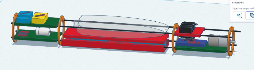

Bon j'ai essayé de mettre un peu plus de chose dans le rack, je ne dois plus être très loin de la vérité non ?
Ha oui question, pour la stabilisation de l'assiette ça fonctionne avec un gyro d'hélico ?
@ TEBA il y a un moteur :banane:

Justement, @ Micky86 je ne trouve pas de ballast avec poche "Baxter ", je peux trouver ou ? et quel litrage faut il pour un tube centra PVC de 100mm de diamètre pour une longueur de environ 820 mm, 1,5m avec poupe et proue ? faut il que je réduise ?

Pour les poches Baxter ? Soit connaissance infirmier (ère ) aussi en pharmacie «  Serum Physiologique » je pense que si vous avez lu avec ::attention,le post de l’ami «  Pablo «  d’un de mes précédentes réponses ? C’est indiqué.Pour le le « Gyro d'hélicoptère ? ) pense pas que fonctionne,il existe des systèmes appelés «  Régulateurs d’assiette « qui permets au soum de rester parfaitement horizontal en plongée ,et pas obligatoire systématiquement,nommbres fonctionnent très bien sans ce systéme.
Mais avant , et une fois presque tout réaliser?il va vous falloir déjà procéder a l’équilibrage,il existe un post sur ce forum,qui explique la manîère de faire .Vous conseil de chercher et lire attentivement avant toutes réalisations,et vous eviter bien des soucis.je vous est joint aussi une cinstruction fonctionelle avec un tube PVC ,pour info ? Avez vous jeter un oeil :cry:

J'ai 3 commentaires sur ton projet:
- Le Kiosque est gros, donc volumineux. Ce qui va t'obliger à compenser par un gros, voir très gros ballast.
- L'hélice est derrière les barres de plongée/gouvernail. Pour virer, il te faudra de la vitesse. Si tu veux de la manœuvrabilité, l'hélice doit être devant les barres/gouvernail pour les souffler.
- L'absence de barres de plongée avant n'est pas idéal pour avoir une réponse franche à la plongée, au pilotage et à la stabilité en plongée.
Mais c'est toi qui voit. L'important est de se faire plaisir.
