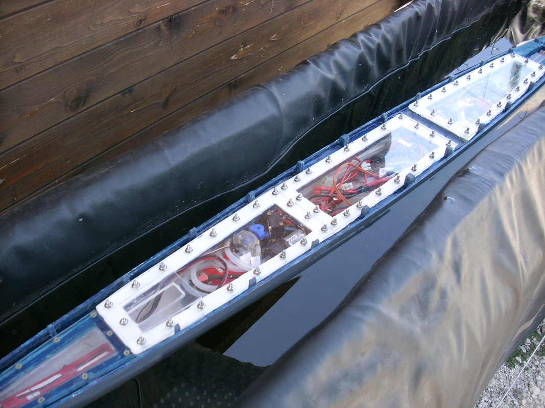

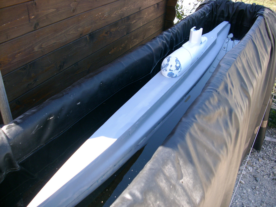

La dernière fois que je l'ai mis à l'eau, il était bien dans ses lignes mais avec le pont, il avait tendance à se coucher sur le côté, sachant que je ne peut pas rajouter de plomb, c'est le dilemne. :mrgreen:
En même temps, le pont n'est pas terminé, donc je vais l'alléger au maximum au fur et à mesure.
