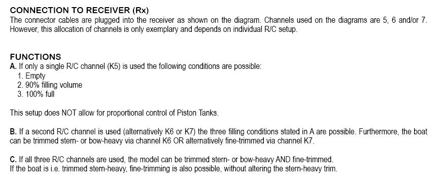

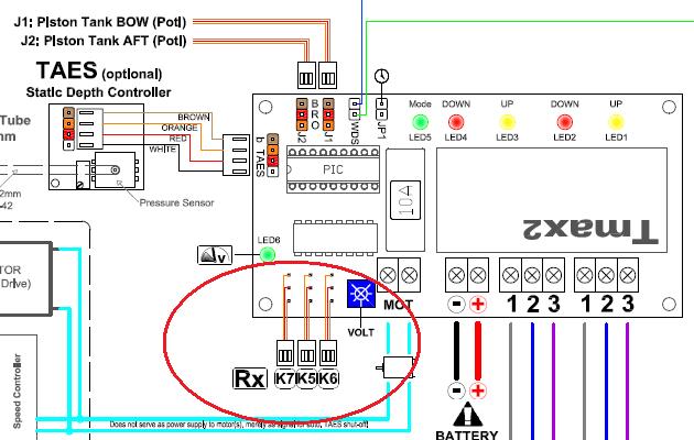

en PJ je vous ai mis le schéma de la platine TMAX qui gère les 2 ballast à piston et un extrait de la notice décrivant le fonctionnement suite à connection au recepteur.
Bref, 1er question. on peut utiliser le TMAX soit avec 1 , 2 ou 3 cannaux. (ils disent !)..a savoir que le canal 1 (K5) serait affecté a priori à un inter 3 positions. vide , 90% et 100%
et ensuite (c'est la que je pige rien et que j'attend vos contribution) que les 2 autres cannaux (K6 en plus ou K6 + K7) peuvent (ou doivent) etre affectés a des curseurs proportionnels...
alors la c'est le flou complet pour moi...d'autant que j'ai une MX-16S et que je ne sais pas si j'ai ce genre de chose... !! alors si kelkun d'entre vous peut m'expliquer tout ça !! je suis preneur..
en plus de la PJ, voila ce que dit la notice.... (en english please ! )
FUNCITIONALITY OF R/C CHANNELS
A. Operation via 1 R/C channel
Switch K5 is in its upper position.
When pushing switch K5 from upper to centre position, the spindles will drive outwards until the potentiometer is drawn to its center
position.
Filling volume of the Piston Tanks will then be at about 90%.In this position the boat should then be in neutral buoyancy.
B. Operation via 2 R/C channels
When pushing switch K5 from upper to center position, the spindles will drive outwards until the potentiometer is drawn to its center
position.
Now the model can be trimmed stern- or bow-heavy via proportional slider switch K6.
When pushing switch K5 to its down position, the Piston Tanks will be filled to 100%. Both Piston Tanks will stop instantly at this filling
volume. When pushing switch K5 to its upper position, both Piston Tanks will be entirely emptied (0% volume). Again, both Piston Tank
motors will switch off instantly as soon as they have reached this position.
C. Operation via 3 R/C channels (recommended)
Switch K5 is in the upper position.
position.
The model can then be fine-trimmed via proportional slider switch K7.
In addition, the model can be trimmed stern- or bow-heavy via proportional slider switch K6.
When pushing switch K5 to its down position, the Piston Tanks will be filled to 100%. Both piston tanks will stop instantly at this filling
volume.
When pushing switch K5 to its upper position, both Piston Tanks will be entirely emptied (0% volume). Again, both Piston Tank motors
A detailed description for all functions is given by diagram "Transmitter Setup" (see last page of this manual), assuming that all possible
R/C channels are used. The last picture on the diagram solely refers to the TmaxS system (Tmax + Static Depth Controller TAES).
With the potentiometers of both Piston Tanks in their center position the model must initially be trimmed manually (by adding or removing
lead from the model) to neutral buoyancy, meaning that the submerged model does not submerge any further but remains at the
corresponding depth. Nevertheless, a slight positive buoyancy of approx. 5-7 grams should remain.
Ensuite autre petite question ! (oui je sasi vous allez rire mais je suis plus que novice alors ça peut sembler évident pour vous ! lol) mais que se passe-t-il lorsque les ballast sont rempli qu'a 90% ??? on est entre 2 eaux ? mias cette profondeur est aléatoire ??? je pige pas... et alors quand les ballast sont à 100% la bébête coule tjs jusqu'a toucher le fond ??? bouuhhhhh expliquez moi !!! lol
et alors comble...voici ce qu'il me faut raccorder :
1-l'alim du recepteur
2-le gouvernail
3-ailes de plongée avant
4-ailes de plongée arrière
5-variateur moteur
6-unité d'éclairage
7-
8- c'est la le schisme !!! si je doit relier ces K5 K6 K7 du TMAX !! il me faudrait 9 entrées sur mon RS16scan !! et y'a na que 8 !! snif....
9-
alors j'me dis que pitète ça sert pas a grand chose de se servir de la proportionnalité de K6 K7...sauf que j'ai tout faux selon certains d'entre vous...
voilà.....voila ces questions qui me turlupine depuis 3 jours !....
je compte sur vous...

olgemaba a écrit :et alors comble...voici ce qu'il me faut raccorder :
2-le gouvernail
5-variateur moteur
6-unité d'éclairage
7-
9-
l'alim du recepteur + variateur moteur = 1
le gouvernail = 2
ailes de plongée avant / ailes de plongée arrière =3 via programmation
unité d'éclairage 4
K5 /K6/K7 = 7 ;) Normalement le compte est bon , sachant que les 3 K sont recommandés sur la notice

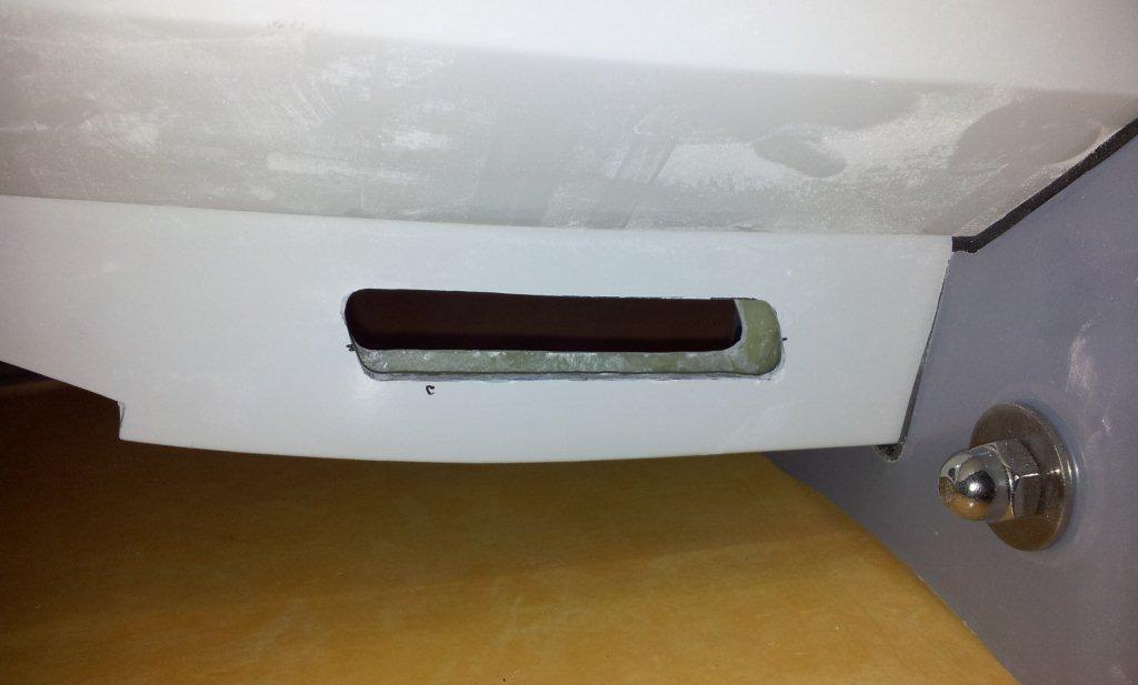

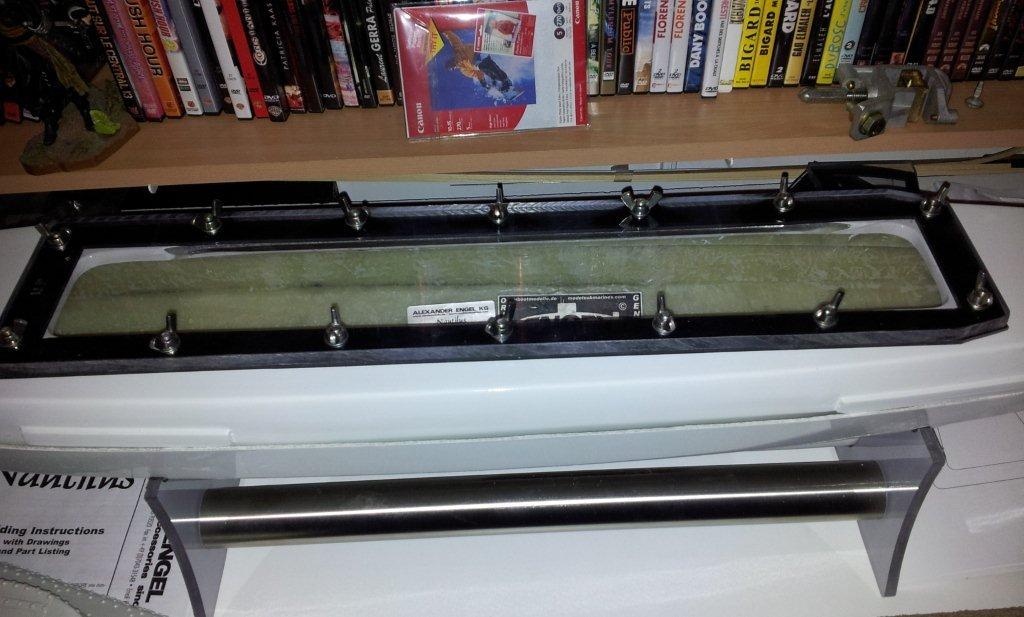

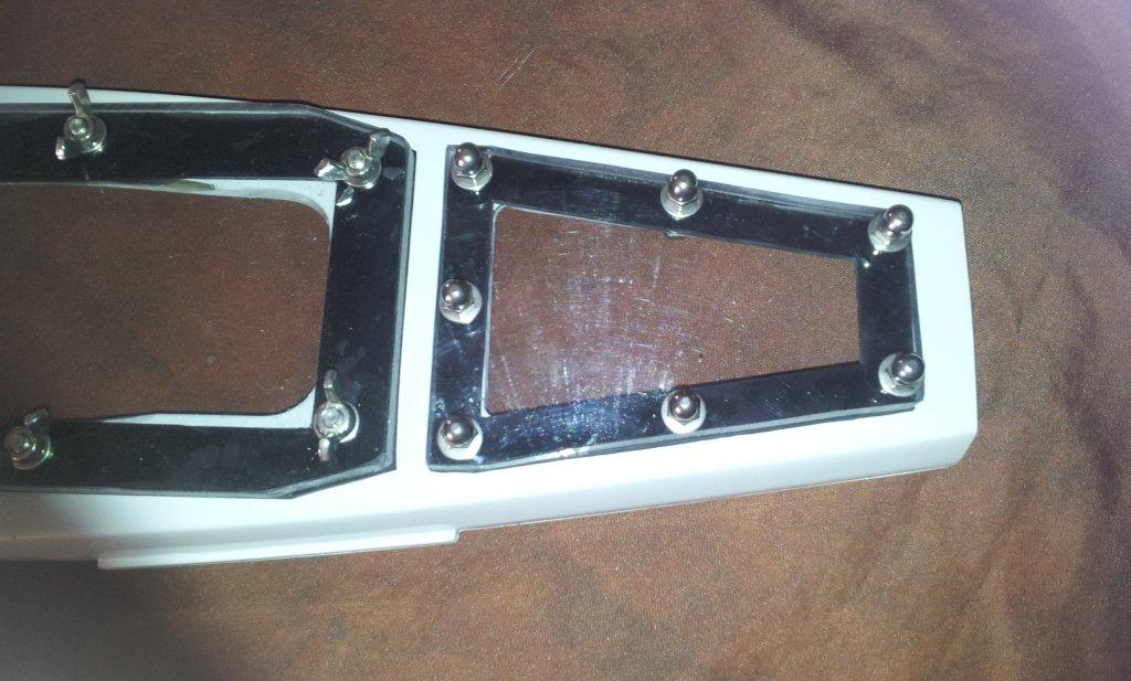

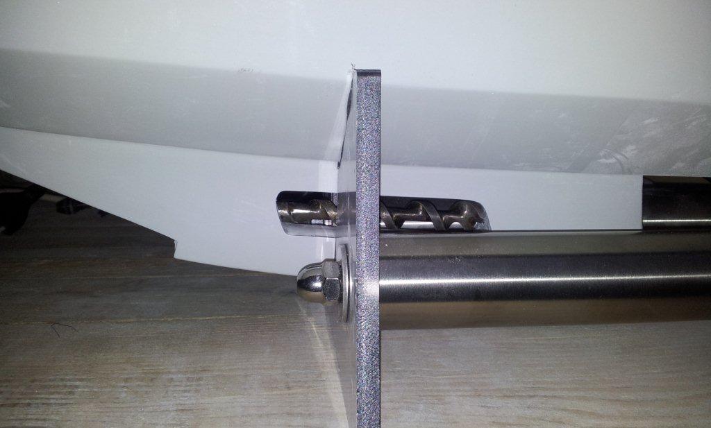

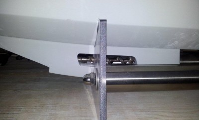

donc sito reçu sito modifié. ajout de couvercle en plexi plutot que la plaque inox prévue d'origine...(moi j'aime bien voir c'qui spasse à l'interieur) !
pis aussi ouverture suplémentaire avant et arrière...pour disons...le futur...la maintenance...tout ça...pas prévu non plus do'rigine alors j'ai modifié.
noyé une contre plaque acier dans la resine dessous...percer...etc...enfin...vous connaissez la musique quoi.
et ça donne ça.

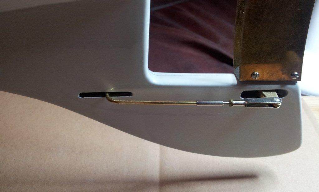

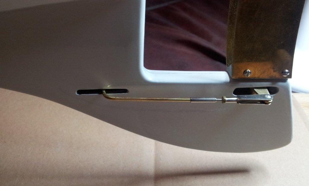

et la j'ai mis la gouverne ..pas fastoche de cintrer la commande!! entaillé la queue, pffiouuu fo sa'ppliquer !mais ça coulisse pas mal...

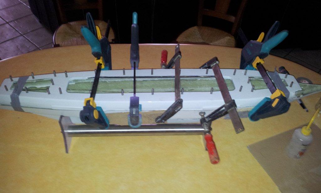

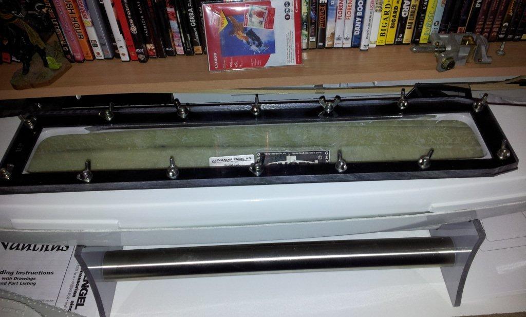

bon ça y'est ! j'ai encollé le pont milieu de la bête !! wwaaaouuh sacré sport...vu la longueur de résine à mettre...jouer avec le temps d'application, les coulées..j'ai tranpiré un peu j'vous garantie !!
mais bon c'est fait !...l'apres midi j'ai peaufiné l'intérieur en ajoutant par ci par la un peu de résine...histoire d'être sur de l'étanchéité du compartiment.(ouai ...j'avoue suis de nature plutot anxieuse !) c'est pour ça qu'en parrallèle je m'intérrêsse a cette :ugeek: :Oo: :evil: :twisted: :frust: d'électronique......et vraiment...je serais plus que reconnaissant à Patjabix (ouai on l'a vendu..on m'a dit que c'était un tueur ! :lol: ) de m'aider à savoir comment programmer ma Mx-16s pour ces 3 fameux canaux de la platine Tmax qui gère les ballast à piston ..

Quelle est l'épaisseur de tes plaques de plexi ?
Pour tes questions sur les ballasts, il n'y a de règles fixes, aucun modèle ne réagit pareil et on peut plonger sans que le ballast soit plein (en dynamique), a l'arrêt quand ton sous-marin plonge, dès qu'il disparait de la surface, il faut l'alléger (vider un peu le ballast) sinon il tombe comme une pierre et plus le fond est loin, plus le choc est dur.
En résumé, il faut s'habituer à son modèle. 8-)
