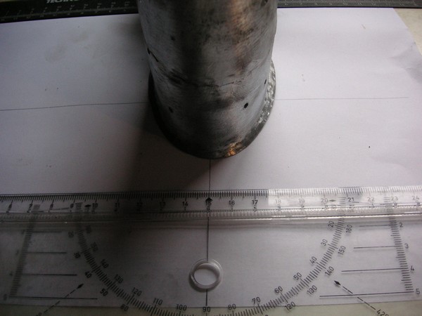

Beau kiosque, dommage que l'on ne vois pas de photos de la fabrication, comment tu a fait pour le mettre en forme ?
Re: U 552
Salut ;)
Tres beau travail du zinc :Up:
Mais encore une fois attention au devis de poids et surtout au poids dans les hauts pour une bonne stabilite du sous marin en surface.
On attend la suite avec beaucoup d'interet :mrgreen:
Re: U 552
:Up:
chouette début , côté équilibrage , vu la taille , il faudrait essayer de mettre le volume de ballast le plus haut possible sous le pont , ou si tu fais un système de chasse purge à l'air comprimé deux grands ballasts latéraux comme sur les vrais , ça peux être une solution , bien sur ça va compliquer la construction :|

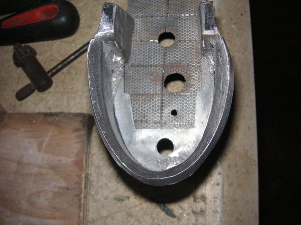

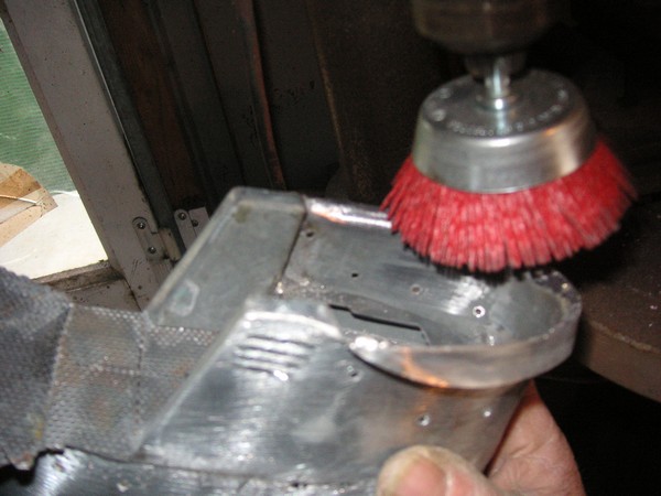

bonjour
voila la petite bricole du jour
Re: U 552
Wah :bave:

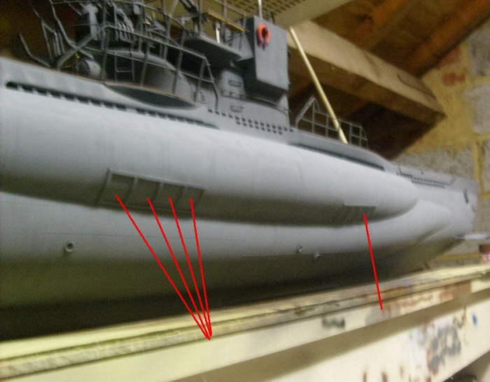

Ce matin j'ai fait un petit tour sur le forum et j'ai trouver cette photo don je me poser la question
comme c'est dit c'est toujours ouvert ;comment peut fonctionner ce ballasts
car je veut fait le deux ballasts latérale
ou alors je les laisse fermer et je me monte un mécanisme adapter pour le remplissage
Je vous remercie d'avance de vos lumière ;)
Re: U 552
Salut ;)
Tu as plusieurs solution pour faire fonctionner un ballast.
Tu peux utiliser un système proche des"vrais". C'est à dire que la partie inférieure est toujours en communication avec l'eau. En surface, la partie supérieure étant étanche l'eau ne peut pénétrer dans le ballast. Pour le remplir; il suffit d'ouvrir une soupape sur la partie la plus haute, la pression de l'eau va faire s'échapper l'air, et l'eau va remplir le ballast, le sous marin va plonger. Pour faire surface, il faut vider le ballast, la soupape supérieure est fermée et de l'air comprimé (ou un gaz quelconque) est injecté dans le ballast, l'eau est donc chassée, elle sort par l'ouverture inférieure, le ballast est maintenant rempli d'air (ou de gaz) et le sous marin fait surface.
Tu peux aussi utiliser un système avec pompe, par exemple une poche souple + une pompe, la poche se rempli ou se vide selon le sens de fonctionnement de la pompe.
La poche souple peut être remplacée par un ensemble cylindre et piston ou un réservoir rigide type Galatée par exemple.
Tu peux aussi utiliser un piston motorisé par une vis dans un cylindre.
Tu peux aussi inventer un nouveau système...
