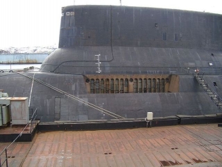

d’après les photos du vrais , je me suis aperçu que les feux de navigations de ce bateau , bâbord et tribord n'était pas comme sur le modèle représenté sur le kit lecma ..
Donc j'ai commencé par boucher le trou avec de l'ABS et ensuite mastiqué jusqu’à que la partie soit lisse ,j'ai bouché aussi l'emplacement des trous qui était prévu de faire vers le haut du kiosque ,j'ai profité qu'ils étaient pas perçai et j'ai bouché que les creux qui était prévu pour le perçage
Ensuite j'ai collé des bandes de scotch de 25mm de long sur 10mm de large pour imiter les plaques caoutchoucs , cela se comprends vu l'épaisseur du kiosque je n'avais pas beaucoup d'alternative , j'ai collé les bandes assez rapproché de l'une à l'autre avec un espace de 1mm , j'ai collé les grilles qui ce trouve sur les chaque côtés du kiosque.
j'ai fabriqué deux feux de navigation à peu prêt à l'échelle du bateau et d’apprêt les photos du vrais Typhoon qui sont d'ailleurs très petit
j'ai collé les deux support à l'endroit voulut et par la suite j'ai percé deux trous pour le passage des fils de l'ampoule .
Un inconvénient
les ampoules que j'ai acheté chez Tecnimodel sont trop grosse et pourtant elles font 3mm de diamètre et pour les Leeds elles sont trop grosse aussi par rapport à l'échelle du bateau , donc je vais monter des ampoules de train qui sont nettement moins grosse , elles font à peine 2mm et 3mm de haut , inconvénient de ses ampoules elles sont en 6 volts
ensuite peinture du pont , j'ai fait une première couche d’apprêt , ce qui m'a permis de voir et de reprendre tout les défauts lors du traçage avec le griffoire et croyez moi que c'est du boulot , mastique , reponçage et remastique .
Un inconvénient
