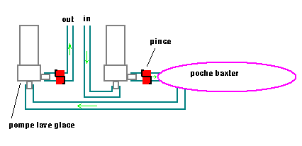

jai trouver une schema pour les ballast a poche boxter ses un bon montage ou pas
il til des proportion a respecter ou pas

Oui et non, je m'explique, sur ton schéma c'est des pompes centrifuges, il y en a une pour remplir et une pour vider, il suffit d'une seule pompe, mais une pompe à engrenages qui fonctionne dans les deux sens.
Pour les proportions, il faut une poche adaptée à la taille de ton SM.
http://pierreyerokine.perso.sfr.fr/index.htm
