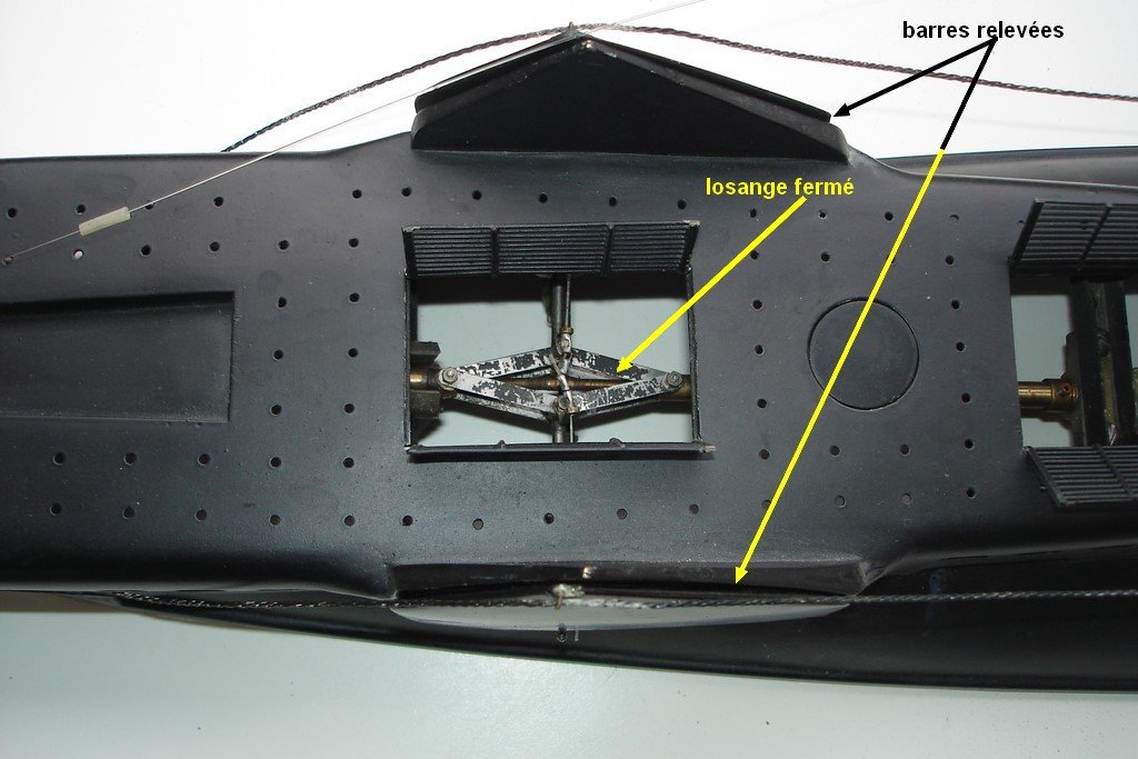

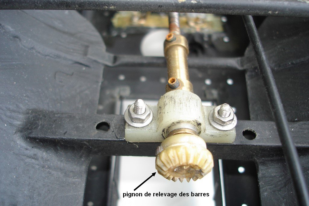

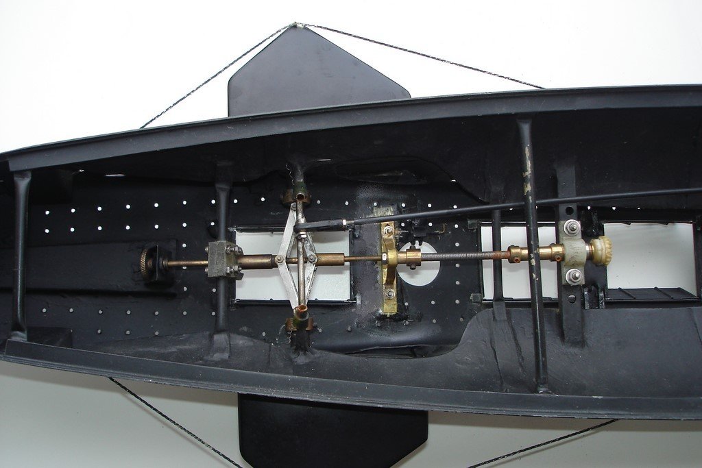

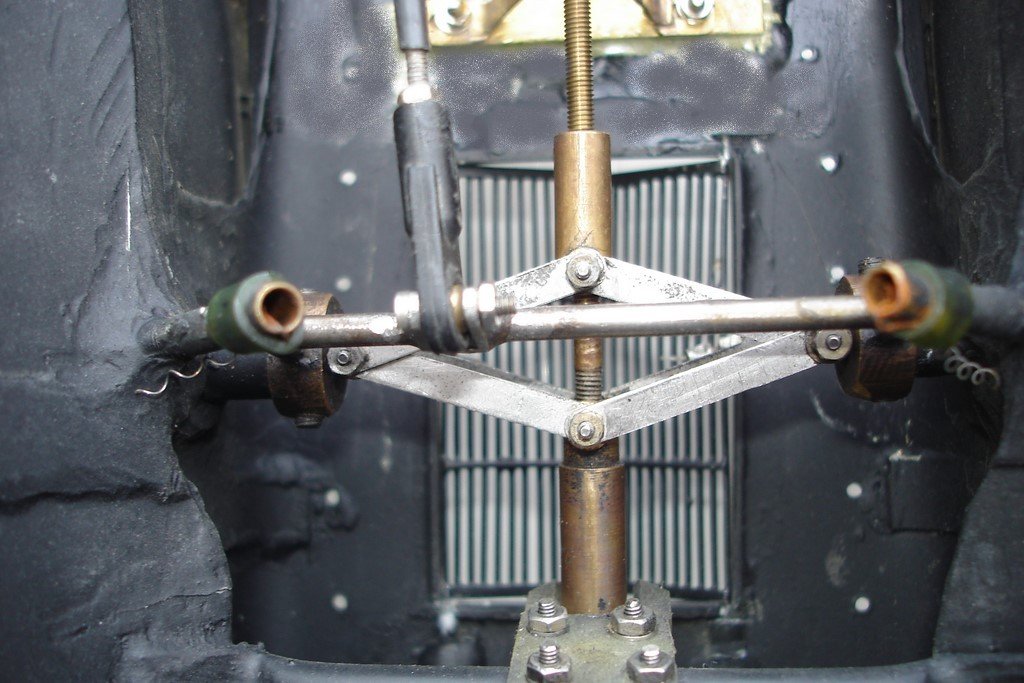

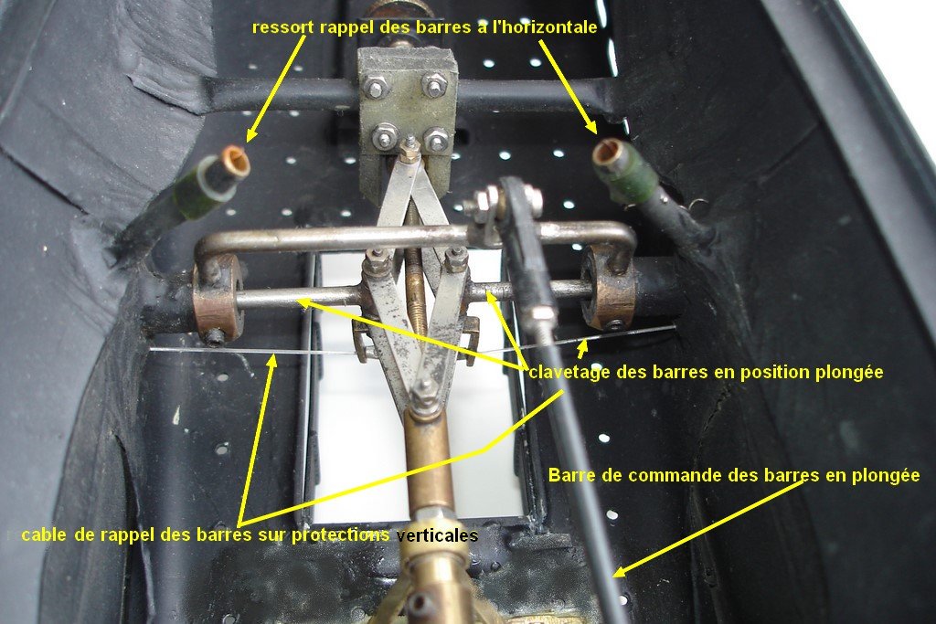

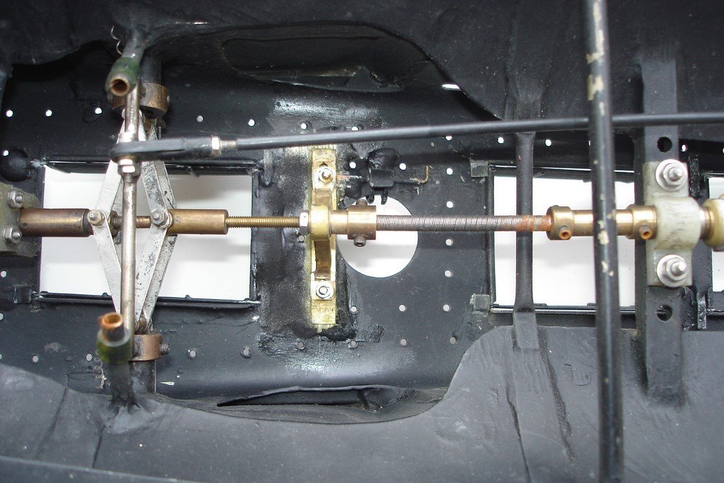

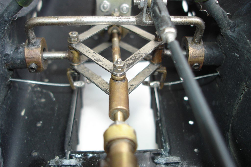

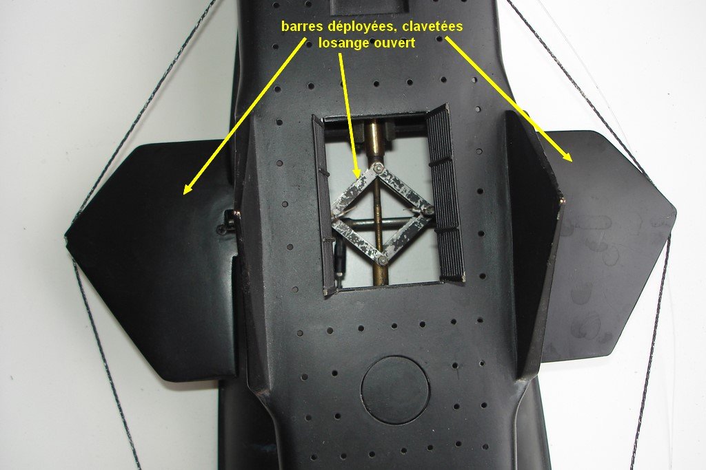

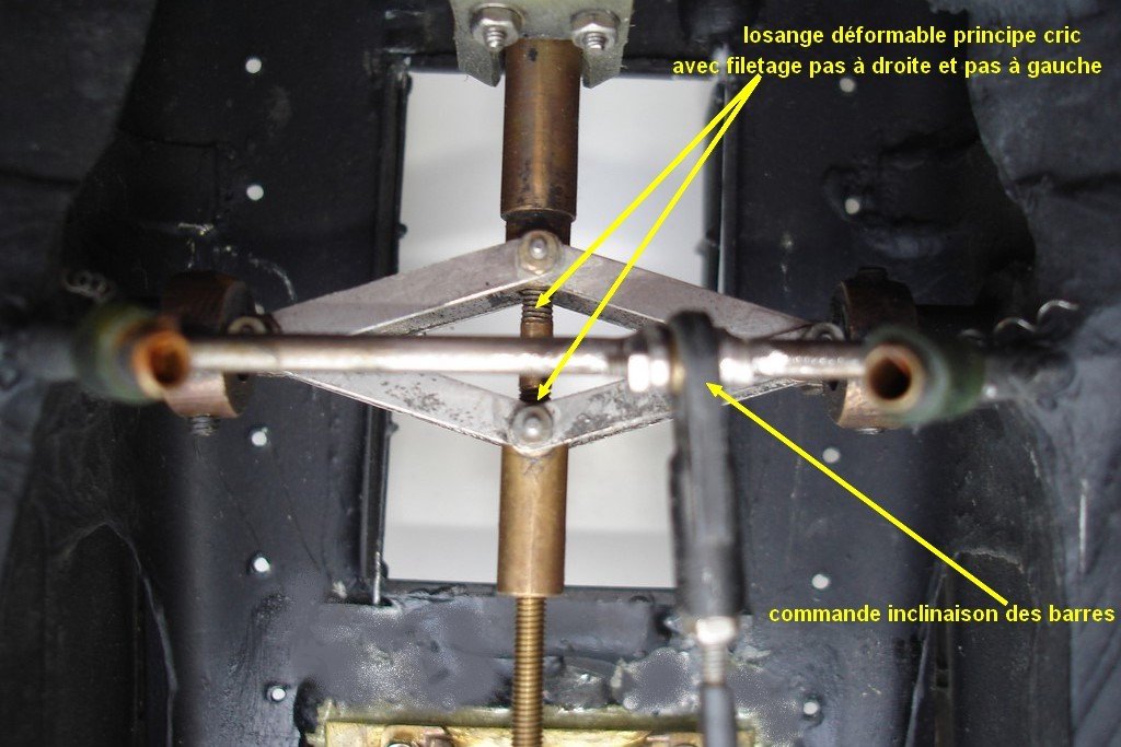

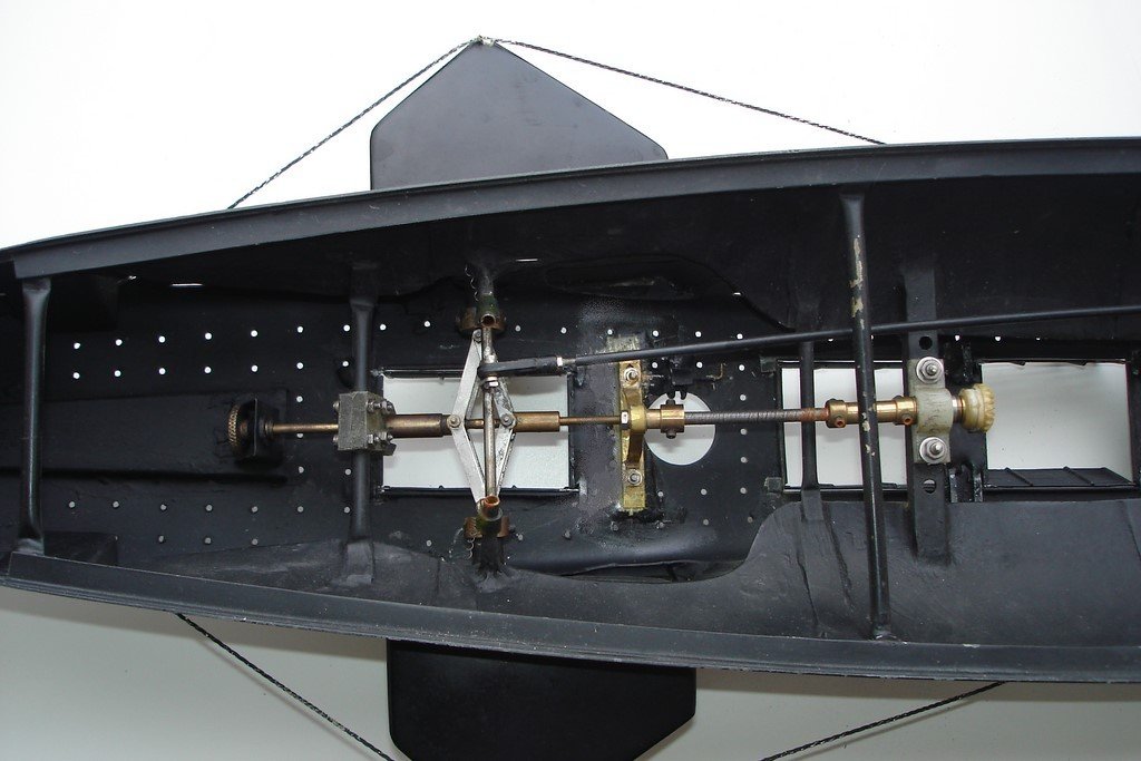

Afin de combler un simple oubli concernant les barres avant de mon S-M Curie voici un complément décrivant leur équipement fonctionnel.
Donc, par ces quelques photos avec texte je vous laisse découvrir ce système.
Amicalement
A bientôt
Guy
