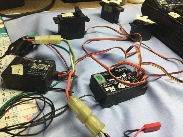

J’ai pu faire un test en utilisant deux accus en 7,2 volts pour l’émetteur et le récepteur , j’ai testé les servos en agissant sur les deux manches position 1,2,3,4 et cela fonctionne
Pour alimenter le récepteur j’ai utilisé le boîtier vu sur une photo qui alimente aussi le moteur de propulsion, je pensais qu’il avait la fonction de variateur de vitesse, mais en agissant sur le manche 1 de haut en bas, le moteur tourne à fond en position haute et se coupe au centre, mais pas de marche arrière en position basse et impossible de régler la vitesse.
Pour le moment les 4 autres emplacements des servos de 6 à 8 sur le récepteur, je n’arrive pas à les utiliser avec le curseur ou l’inter du centre de l’émetteur ?

le power switch n'est pas un variateur, de mémoire, c'est plus prévu pour de la motorisation de motoplaneur : d'ou le on/off et l'absence marche arrière.
les voies 5 a 8 se pilotent via les mixages commandés par l'inter et le potar central. (la notice doit être plus explicite)
normalement les 4 voies suffisent, après c'est de l'extra (pas mieux sur le MC 12 qui a pour elle l'avantage de la programmation).
mais on est quand même sur de la radio qui commence à être très ancienne.

Merci pour le renseignement sur le « power switch « donc je prévois de le changer par un variateur de vitesse.
J’aurais aimer utiliser le curseur du milieu pour la pompe du ballast , mais sans mode emploi je vois pas comment?

Bonsoir, le rēcepteur en 7.2 volts ? Cest un peu risqué, normalement c’est 4.8/6 volts maxi, donc c’est bien 4 canaux avec les manches, et le reste avec les switchs auxiliaires et en fonction des reglages mixage,et dual rate !! Mais sans notice,pas être simple ? ? En principe tu devrais trouver,le canal sur lequel il fonctionne,en fonction de tes essais , que ce soit un potard ou un inter, le fonctionnment est idem,sauf bien sûr si mixė par le précėdent propriètaire ? La MC 12 est plus récente,mais avec un ecran pour le menu programmation, et facile rajout ,potard ou inter, perso j’en utilise 2 .Regarde sur internet «  Mode emploie Graupner MC 12 «  trouvera facilement la notice.De plus et en génèral chaque rėcepteur a un canal type attribué pour avions,gaz,ailerons,dérive ,etc.Il y a aucun soucis pour installer un Esc ( variateur ) en géneral sur un manche , selon le mode de la radio ? Il existe 4 modes, et a chaque fois ce ne sera pas toujours le même manche qui aura la même fonction, mais dans le cas de cette radio ? Pas persuadé qu’il y est le choix du mode? Pour le baliast, certains utilisent le potentiometre, un inversseur,ou des BP, c`est au choix.
Sur cette radio,les Trims sont manuels , sur la MC 12 ils sont numériques. J’espere que pas investit trop dans ce type de radio,très,très ancienne, On trouve mieux en 41 Mhz d’occase pour environ 50 € avec notice .Voila tout ce que peut te dire.Bonne fin semaine
