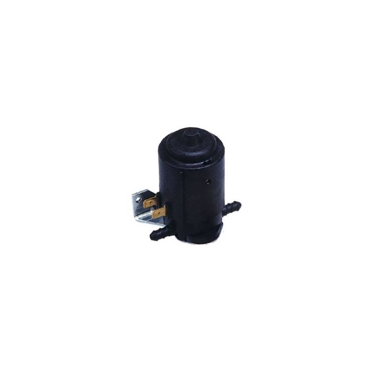

Maintenant cette pompe ne semble pas assez puissante pour vider le ballast à - 1 m !
Pourtant la pression de sortie est > 2 m de colonne d'eau, testée hors SM
Serait-ce à cause de l'électrovanne d'isolement qui maintient la pression quasi atmosphérique lors du remplissage en surface ?

J'ai eu quelques soucis avec le site, Teba a apparemment résolu l'affaire alors je l'en remercie ainsi que Micky85 avec retard …
Par ailleurs je me demande si la pompe Graupner est assez puissante pour vider le ballast baxter à 1,5 m d'immersion
Quand le SM plonge, la pression relative dans le ballast est pratiquement nulle et le reste à la fermeture de l'électro-vanne d'isolement
J'ai testé la pompe hors SM et la pression de sortie est > 2 m de colonne d'eau
Quelque chose m'échappe !

Franswah a écrit : 10 sept. 2024 18:12 Bonjour
Si ça peut amener une info;
J'ai monté une pompe Graupner dans mon petit jaune (Yellowsub) qui navigue régulièrement, et il n'y a aucun aucun problème pour vidanger les 320cc d'eau qui rentrent dans le flasque à eau Décathlon de 500cc jusqu'au maximum où il a plongé (1,5mt), mais je pense qu'il n'y a aucun problème pour des profondeurs plus importantes.
