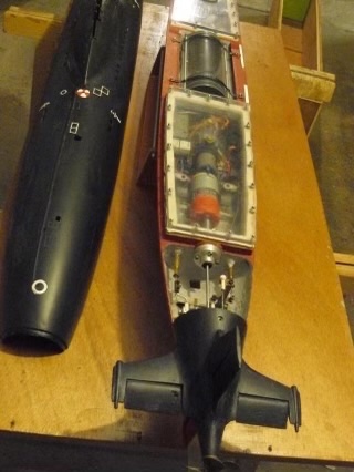

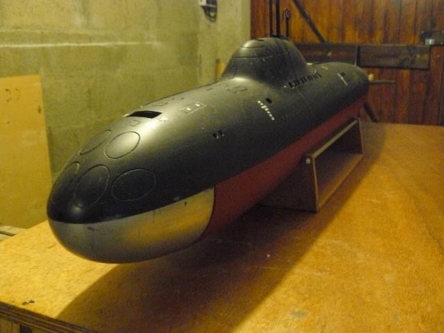

Tiens,regarde :D avant dėmontage …
Accus ,bloc avant
Ballast piston ADX
Arrièrre ,moteur ,pompe,boite relais commande,laregler, et divers,manque le RX car revendue radio :siffle:
Complet, L= 1,12 m,poids ? Jamais pesé
Voila ,tu sais tout :lol:
Re: Reprise totale de mon Alfa
Publié : 15 avr. 2025 21:35
par Teba
AH! belle couleur, et bien apparemment tu as tout ce qu'il faut pour qu'il fonctionne et vu la taille tu peux régler l'équilibrage dans la baignoire. :mrgreen: :)
