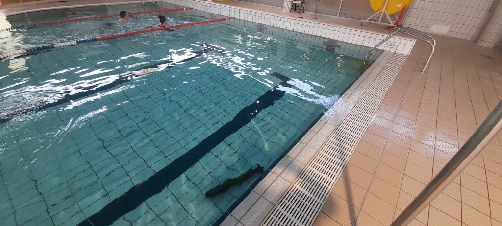

Samedi, petite navigation d'une heure et demi à la piscine de st Valier. Super résultat, j'ai pu me poser au fond a 1m20, et même piloter le soum au fond en direction des 1m80 du bassin, coupure a presque la moitié du parcours, donc a environ 1m40.
C'est très satisfaisant je trouve :Up:
Le 212 a fonctionné nickel, c'était très sympa.
