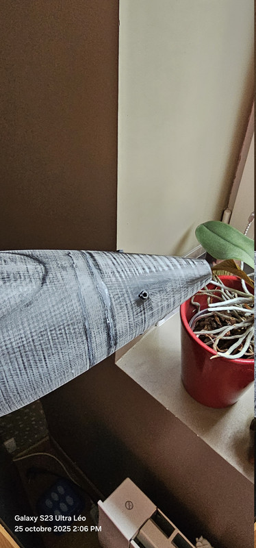

Voici une photo du cul du sous marin
https://i.postimg.cc/kgLZDct2/20251025-140604.jpg

J’avais déjà lu le topic avant de faire mon post, la personne pensait qu’il fallait 4 servos pour faire fonctionner les 4 gouvernails.

Je me pose encore d'autres questions comme:
Quand est-ce qu'il faut que je fasse la résine et la fibre de verre ?
Car sur les photos que j'ai envoyé j'ai déjà poncé le corps du sous marin.

Je pensais que tu faisais le sous-marin avec ta coque, alors elle est en quoi cette coque? elle est pleine ?
Si tu veux mouler ta coque, il faut faire un plan de joint pour pouvoir démouler facilement (http://messousmarins.fr/page16.html#Haut), mais sur ton modèle tu dois le faire verticalement.
Ensuite tu peux mettre un tube (WTC) à l'intérieur, mais je crois que tu débute non ? cela ne sera pas simple, tu dois choisir quelle ouverture tu veux faire. :mrgreen:

Comme l’ami Teba…si tu fais de l’impression 3 D ? Pourquoi vouloir le rėsiner ?? Tu veux t’en servir comme «  Master «  perso voie as :o l’intérêt,si tu souhaite faire ainsi ? Attention au type de résine ? Il existe deux types : l’Epoxy et la Polyester, faire un essais avant voir en fonction de la matière utilisėe pour l’impression, risque de faire fondre, et si jamais utilisé,va être coton, tenir compte de la température et humiditée ambianteau dosage résine,durcisseur, et bien calculer son coup,pour la quantitėe a travailler ?perso je ferais une découpe horizontale ( voir photo jointe) a partir de la,soit système de tappes,ou comme le dit Teba ? Réaliser un WTC,regarde attentivement le blog de Teba, tu vera le boulot réalisé sur une coque bois ,directe ( fonctionnelle depuis 20 ans ) Regarde également les différents posts de chacun, il y a plein de réalisations qui t’informerons sur la manière de procéder.Il y a des choses a faire dans un ordre précis,maisxpour cela tu dois dėterminer le choix de la partie technique, il va falloir positionner l’arbre d’hélice,selon sa longueur dépendra beaucoup de choses pour l'implantation des différents éléments,tecniques,mécaniques, électroniques pense aussi qu’il faut pouvoir dans l’avenir,procéder a des dépannages,remplacement de pièces usagées ? Des graissages,ect.je pense notamment aux gouvernes ( entre autres ) afin de pouvoir y accéder pour les installer,resserrer une vis etc.Après sera trop tard :frust: Un sous marin doit plonger ? Mais aussi refaire surface :woow: Tout corps plongé dans l’eau ? Et qui n’est pas remonté au bout d’une heure ? Peut être considéré comme perdu :mdr:

Pour le moulage et pas avoir d’ennuis?sur une forme perdue (master ) en polistyrene,ou mousse poluyretane ,il est utilisė du scotch d,emballage ( marron ) ceci afin d’ėviter que la rėsine fasse fondre la matière utilisėe ,ensuite une fois que tout est bien sec, dėcoupe avec un gros couteau,retirer l’intérieur,ou alors un décapeur thermique, il y a des vidéos sur Youtube,ou un modéliste ėtranger utilise cette technique pour ses réalisations :Up:
Pour la matière j'utilise du petg qui a d'excellente propriété comme la résistance à l'humidité, supporte bien la résine époxy
