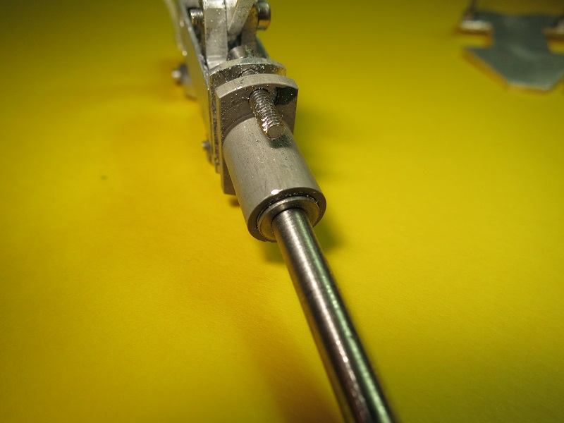

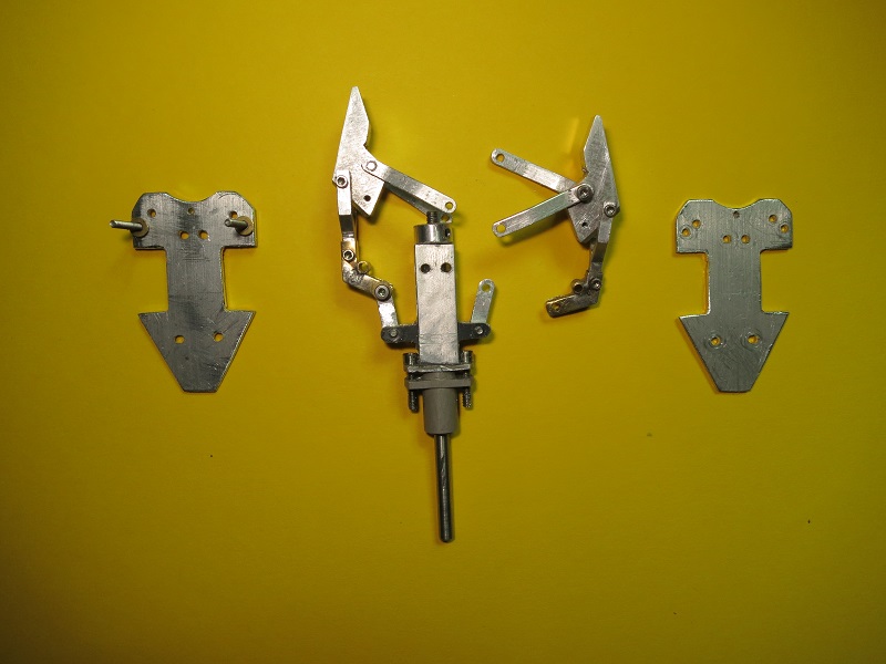

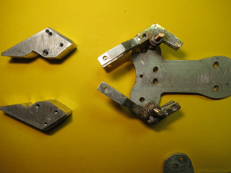

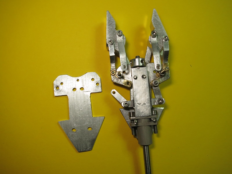

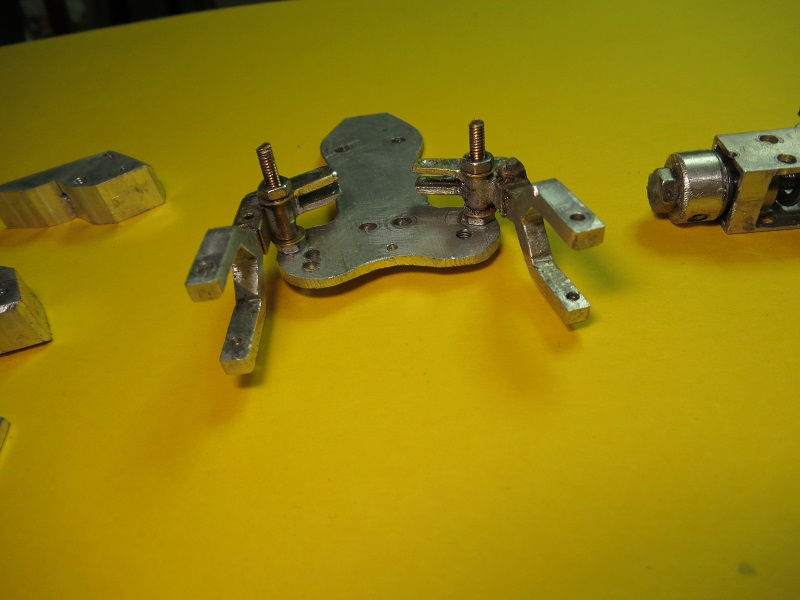

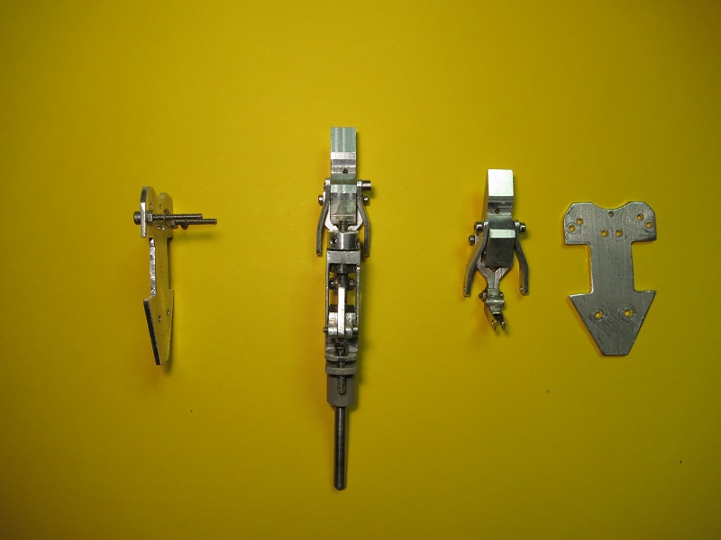

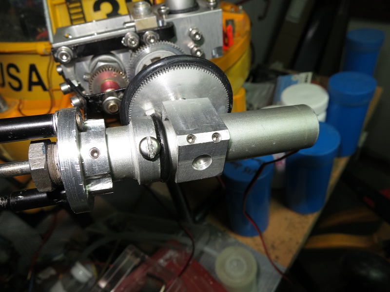

je suis a nouveau dans les modifications de NEMAUSA, comme certains on pu le voir a avignon au model show, j'ai un gros soucis d'équilibrage et de flottabilité a cause du poid du bras et de la pince,
construit en laiton et cuivre c'est pas ce qu'on fait de mieux pour la légereté, j'ai donc décidé de le refaire complêtement en alu, le bras et la pince :frust:
quelques photos comme vous les aimées
tout le materiel est de récupération dans un surplus militaire, je l'ai modifié, perçé, taraudé vissé rien n'ai soudé tout se démonte facilement
la pince sera un peu plus grosse et demande encore de l'ajustage pour le bon fonctionnement, en voila quelques photos
sur les photos on dirait du laiton, mais c'est le support jaune qui donne cette couleur c'est bien de l'alu et la visserie en inox ainsi que la tige filetée
voila pour ce soir la suite bientot, si vous le voulez bien !!!
naudule :gardavou: :gardavou:

Tu a gagné combien en poids ?

je ne sais pas encore, il n'est pas fini, je les pèserai a la fin , en espérant avoir gagné du poid :siffle: :siffle:

Bonjour Domi ,vraiment Top ton bras en Alu ,Bravo :applaudi: ( j'en pince pour ta soucoupe ) :lol: :jesors:
