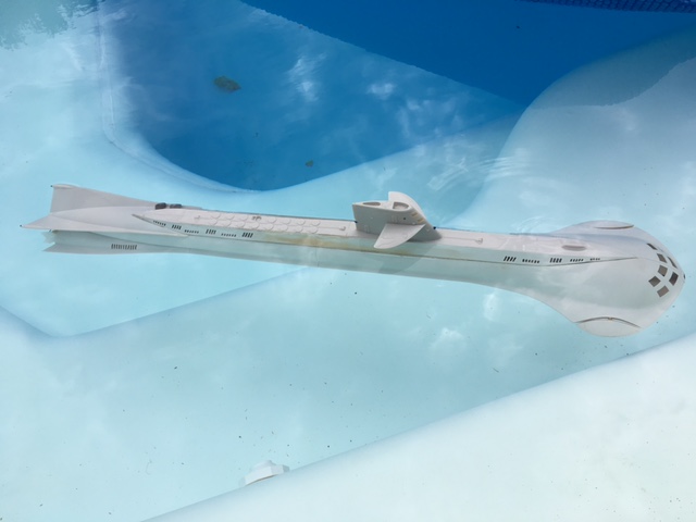

Bon, ben moi, premiere mise a l'eau de ce seaview, pour... "voir ce que ça dit" dans un 1er temps,
Alors que j'avais pris les pieces en abs de cette maquette et que je m'etais aperçu qu'elles coulaient direct au fond du lavabo, je pensais qu'il n'y aurait que le volume du compartiment etanche pour contrecarrer tout ça et faire flotter le bezingogne... sauf que, le tout pesant env. 1,6 kg, et le volume du compartiment etanche etant de 0,8 L, je m'attendais a voir couler literralement tout ça et je reflechissais surtout a de futurs emplacements de flotteurs en mousse,
Donc ce premier "bain" etait plutot la pour verifier l'etancheité du compartiment etanche, qui m'a donné du fil a retordre avec , petites vis, petit joint.etc
L'astuce pour le joint: Une fois le cadre mis en place en fait, j'ai coffré et couler du rtv directement sur le cadre en place. Comme ça le joint se fait aussi a la basse de chaque petite vis. C'est tellement petit que je ne voyait que cette solution apres avoir essayé de concevoir un joint et percer ensuite chaque emplacement de vis-> mauvaise idée..
Donc je jette tout dans l'eau,... en fin pas trop loin parce qu'avec le redoux saisonnier la pistache est redevenu un tantinet plus froide et pas envie d'aller le chercher au fond !
et puis j'i juste replié un coin de la bache a bulle ..
Bref je le met dans l'eau, et la .. ooh surprise ! Il flotte !! Mince!!! Euuh c'est un "mince" agréable, mais vraiment tres surpris ! Je l'immerge, il remonte, , il flotte carrement trop !.. bon, soit, je m'en vais chercher du lest alors pour essayer et ajuster tout ça, et ça a l'air plutot pas mal, mais en tout cas le WTC est parfaitement etanche.. ça ce n'est deja plus une préoccupation..
Prochaine etape sera de convertir ce lest en plomb "formé", ben... sauf que j'ai plus de plomb pour l'instant...
Je n'ai pas pu m'empecher de l'allumer pour essayer avec la radio, mais ma batterie lipo etait un peu faiblarde, bon ceci dit il avance et a l'air de bien vouloir tourner !.. meme si j'ai l'impression que le rayon de braquage a l'air d'etre un peu grand, mais bon vu la longueur de bazar ça m'a l'air d'etre normal
