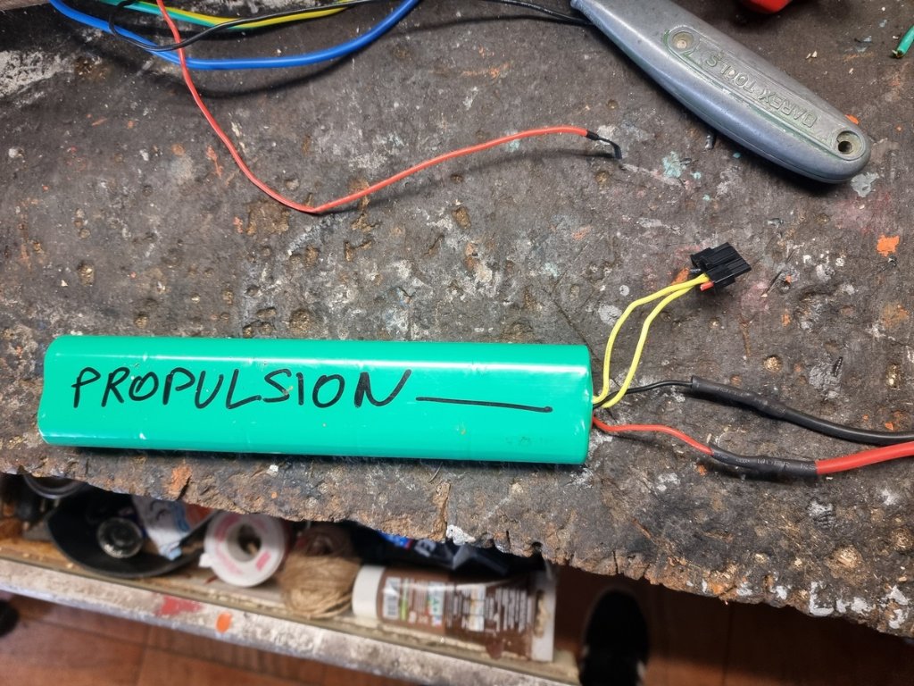

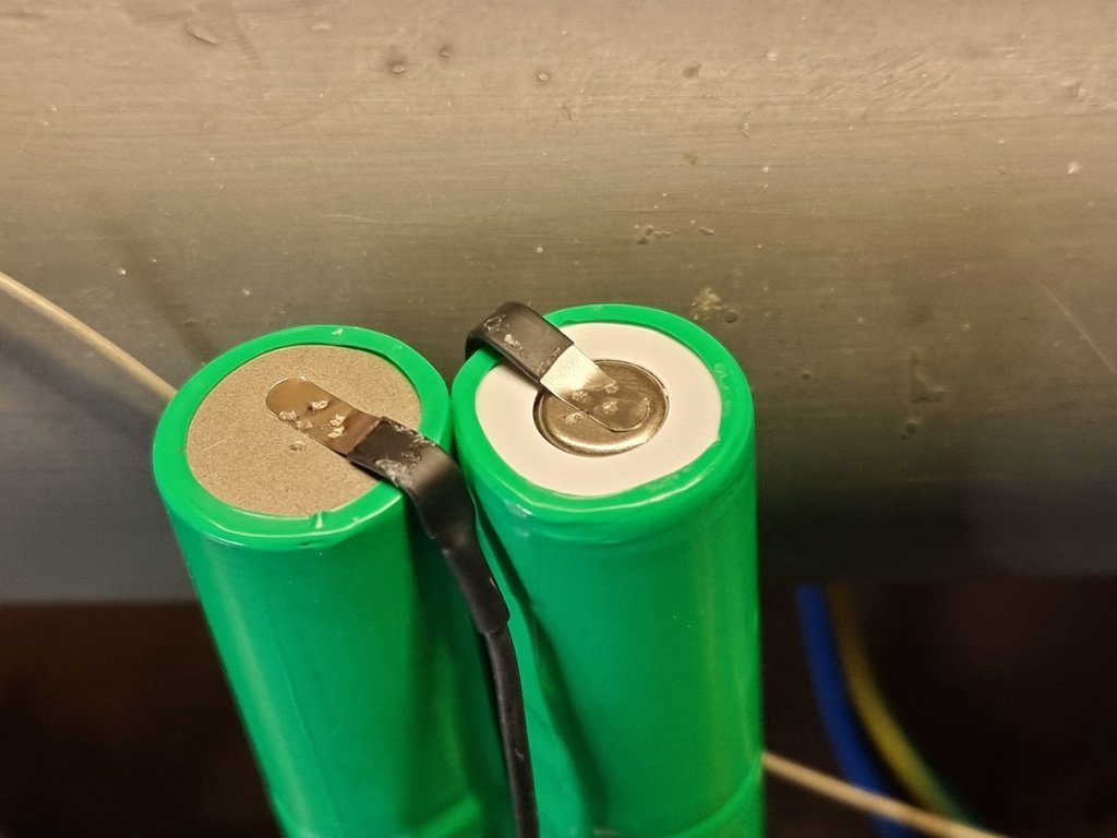

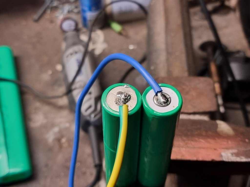

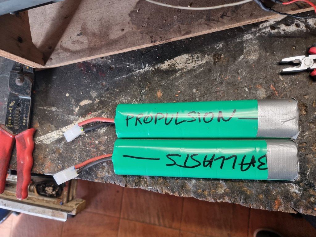

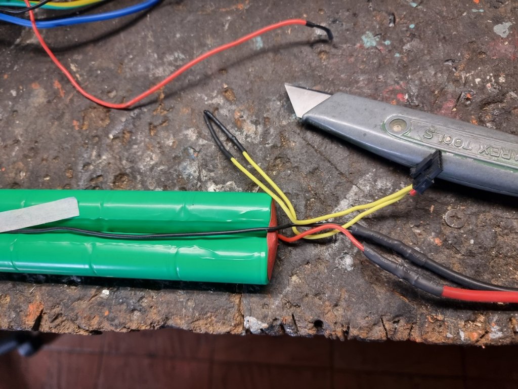

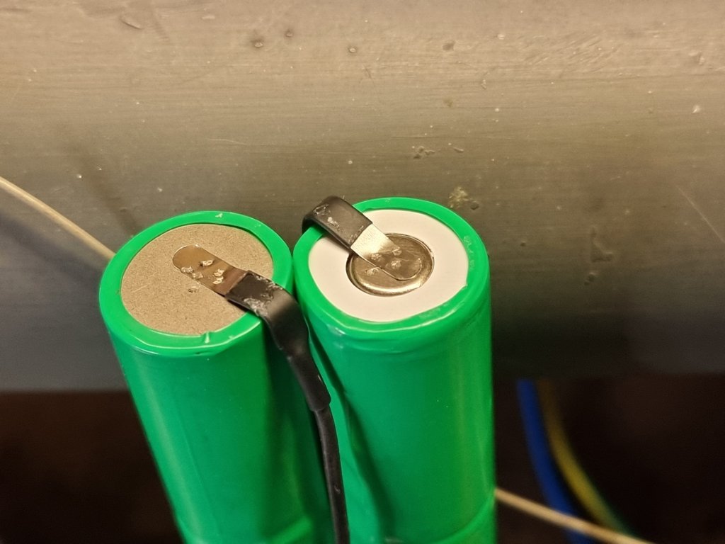

J'ai reçu les fiches Tamiya, donc modification des accus Ali d'aspirateur pour supprimer les fils qui servent à rien.
Dépiautage de l'ensemble, nouveaux câbles de plus grosse section, soudure et remontage de l'ensemble...........

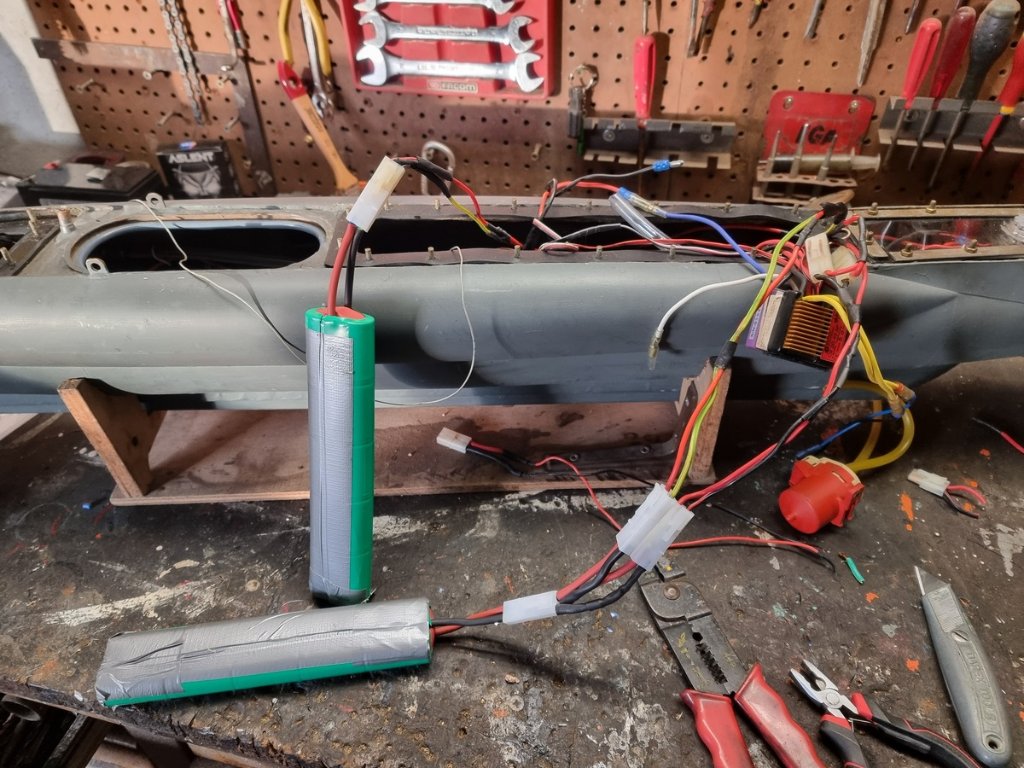

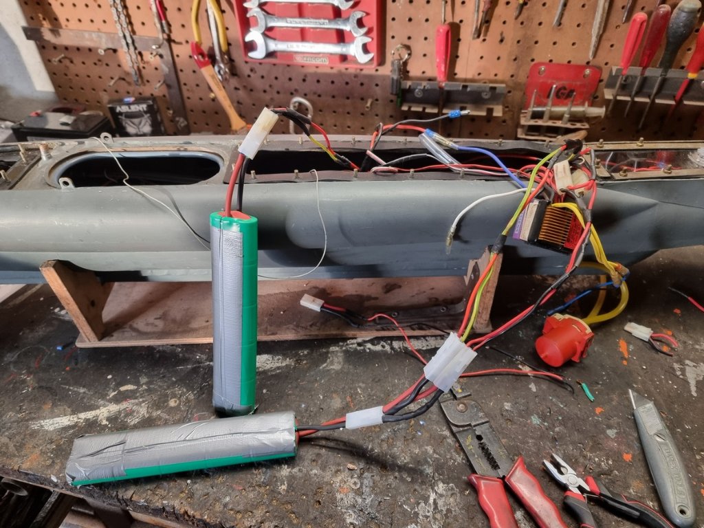

Le tout prêt à remonter............
Re: Refonte totale de mon U977... Rebelotte 10 ans plus tard page 7...
Bon, on va rien dire mais le fil de masse jaune et vert n'est pas réglementaire. :mrgreen: :o :) :D

Messages : 390
Ah oui, bien vue Teba :lol: c’est pour eliminer l’ēlectricité statique,une fois hors de l’eau , comme les tresses sur les voitures? A une ėpoque !!!
Messages : 700

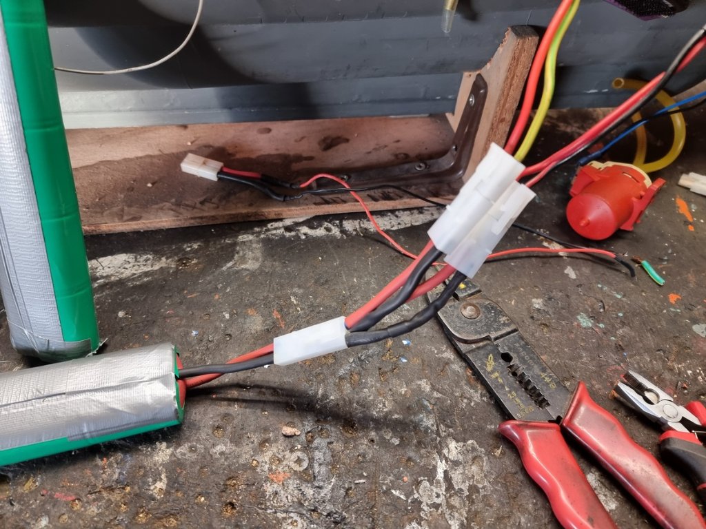

Hello,
Juste une remarque en passant, mais mettre de la prise Tamiya (excellente marque au demeurant), c'est pas une solution d'avenir.
Source de faux contact, et faible courant acceptable.

OK pour les prises, mais à l'époque jamais eu de problème avec, j'espère que ça durera............ ;)
Perso,
Perso sur le R63, j'ai eu des prises Tamiya pendant 20 ans sans problèmes. :mrgreen:
Aujourd'hui j'ai des XT60 et des prises rouges en T(perdu le nom). :mrgreen: :)
Messages : 719
Message par nefertum »
les prises en T sont des deans T.
les prises tamya ne sont pas faites pour passer des courants relativement importants.
les xt60/deans T et autres sont bien adaptées.
