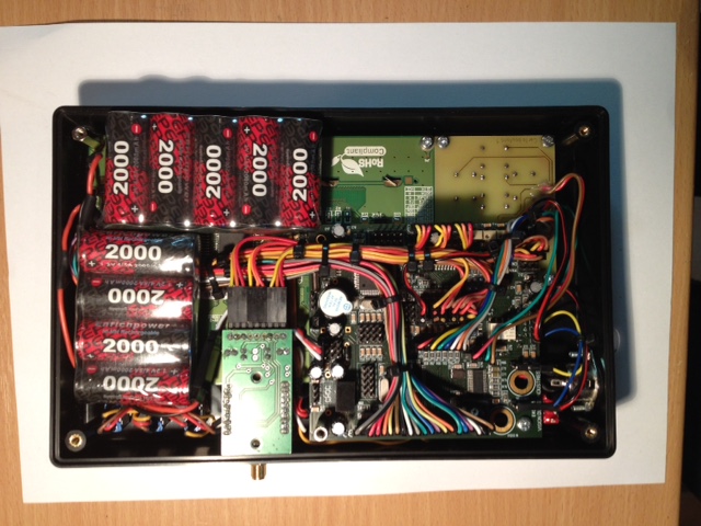

Voici l'intérieur d'une radio
, en vous proposant une carte toute faite (à cause des CMS pas faciles à souder), pensez vous que le câblage de l'ensemble sous forme de kit soit possible ? l'intérêt est de se faire une radio sur mesure à partir du boitier existant ou en se faisant son propre boitier en installant les éléments suivant ses besoins et habitudes, l'autre avantage est bien sur le prix. Sur la radio de la photo, il manque la platine HF qui se fixe dans l'espace libre à côté de la batterie. J'ai commencé un plan de montage que je ne peux pas envoyer sur le forum à cause du volume des photos, si quelqu'un veut voir à quoi ça ressemble, je peux l'envoyer par retour de mail à la demande.
Pour les amateurs de pêche, j'ai fait une version pour bateau amorceur traqueur de poissons !
