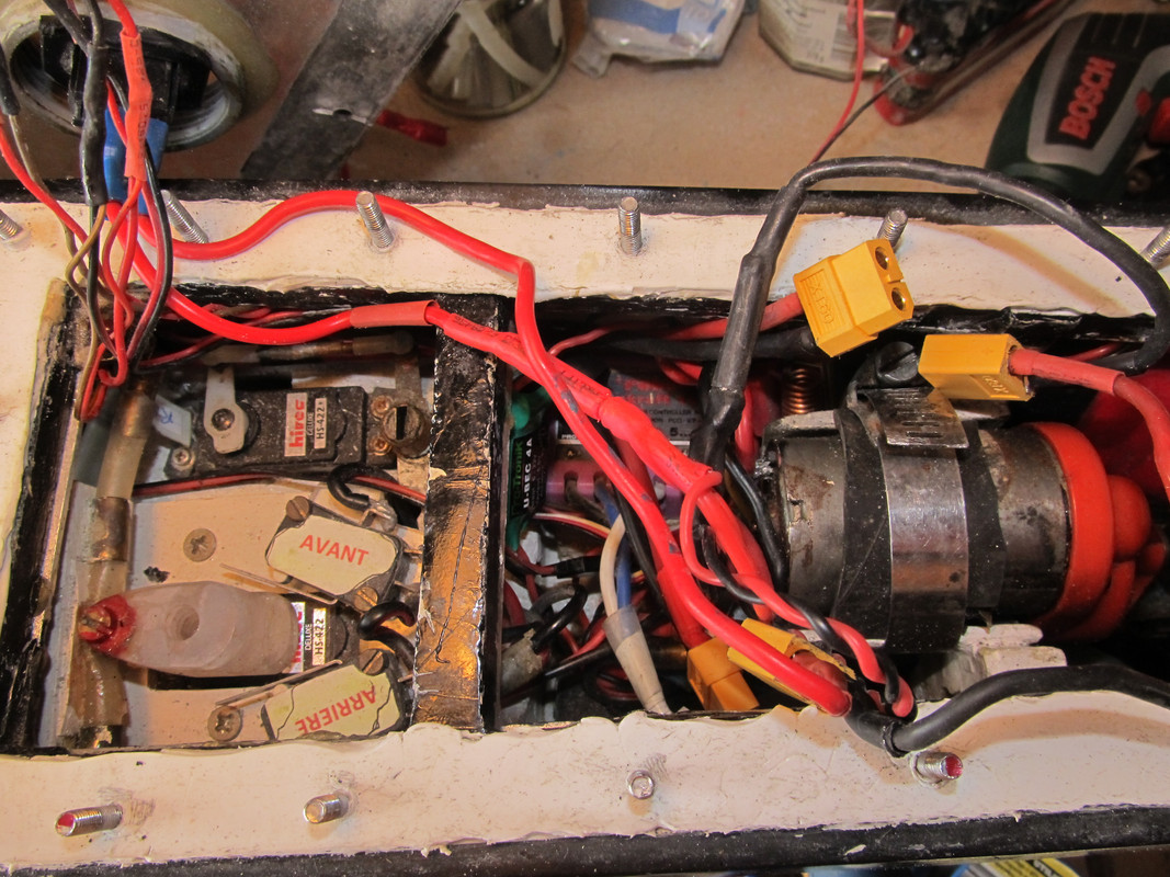

Teba a écrit :Bonjour, :)
cette semaine le R63 est en travaux pour être prêt pour Lapalud, avantage et inconvénient d'un modèle en bois c'est l'entretien régulier obligatoire.
Détails du chantier :
Joint arrière à refaire, une vis arrière à refixer car plantée dans le bois, elle a pris du jeu, fond du compartiment à réparer, axe des barres arrières à changer (fabriqué il y a 16 ans en CAP il est attaqué par la rouille), et changement des accus.
Fin de la semaine prochaine, essais dans l'eau.

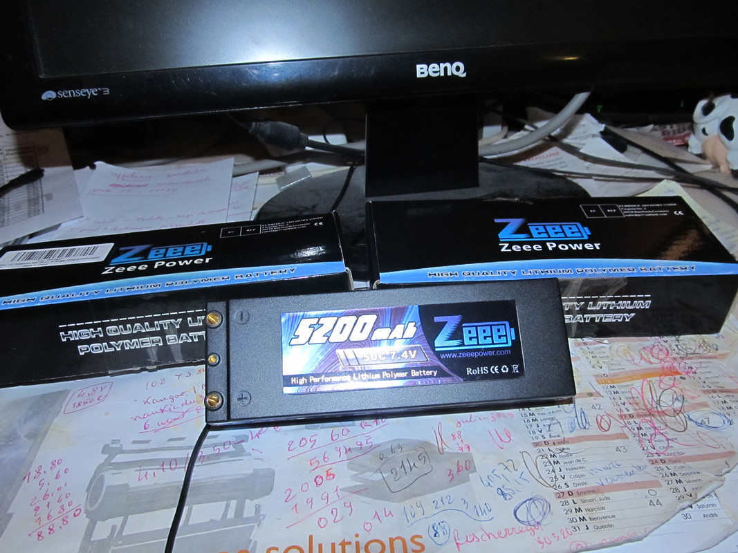

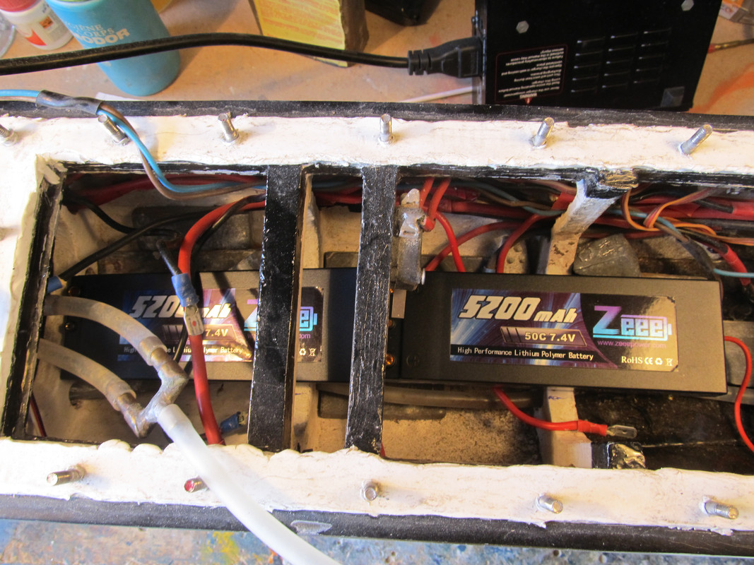

Bon, ... après deux confinements plus une opération en 2020, sans toucher au sous-marin, deux ans plus tard Il s'avère que mes accus sont fichus.
Début 2021, les navigations vont reprendre et je n'ai rien de navigant.
Révision complète de tous mes accus, pour les émetteurs, ils sont sauvés après une série de charges-décharges.
Réception, accus en commande.

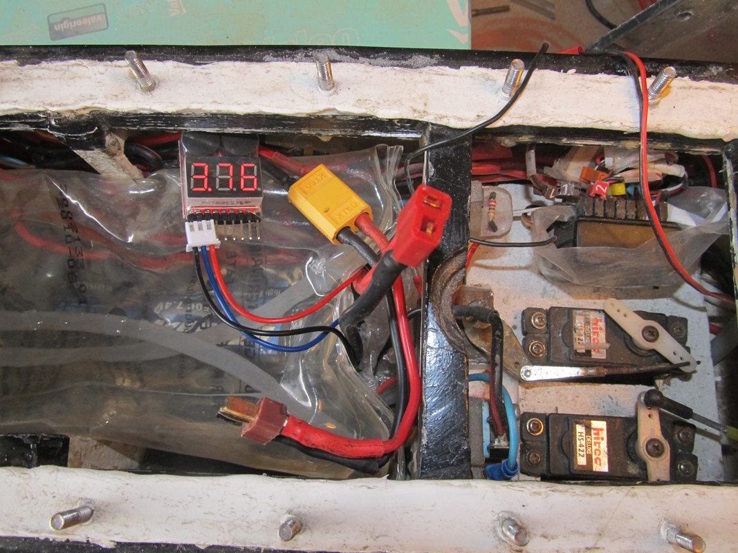

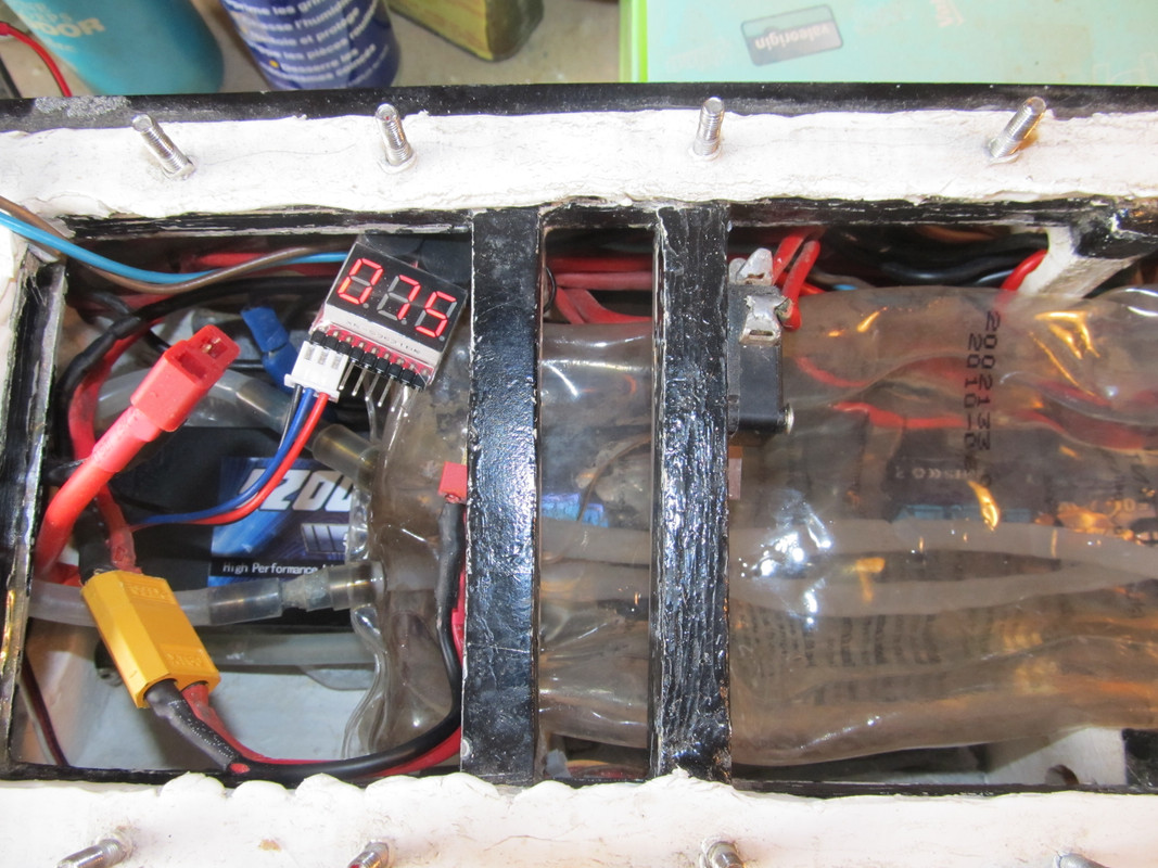

Moteurs, sur les conseils de Gilles, voici mes tout premiers Lipo que je commence à installer, mais je ne suis pas rassuré.
Obligation de recouper les couples du sous-marin pour positionner les accus plus bas, la poche Baxter va au-dessus.

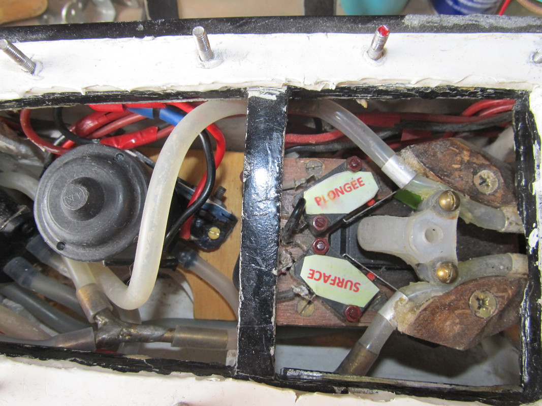

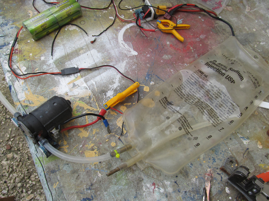

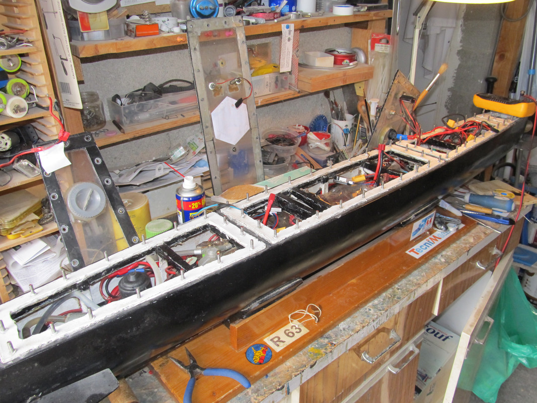

Les pompes ne fonctionnent pas, après une inspection rapide, elles sont collées, quelques essais et cela marche.
Révision du modèle, (tout en bois).
