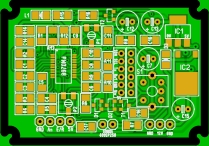

Publié : 25 mai 2017 18:37
par soumdrone
Après validation du prototype, voici le circuit imprimé pour un sondeur sous marin :
Le circuit fait 53 x 37 et se loge dans un boitier du commerce dispo chez Farnel. La carte micro contrôleur utilisée est celle déjà développée pour l'auto-pilote et est du même format , les 2 cartes tiennent dans le même boitier.
L'information de profondeur peut facilement être interprétée pour une remontée d'urgence du sous marin (relais, tension analogique ...) et par télémétrie pour la retransmission de la profondeur (sans utiliser forcément le projet auto-pilote).
Le projet utilise toujours du code Bascom qui est encore plus simple que le code Arduino. Si ce projet retient l'attention, je peux fournir les sources avec tuto !
A bientôt
