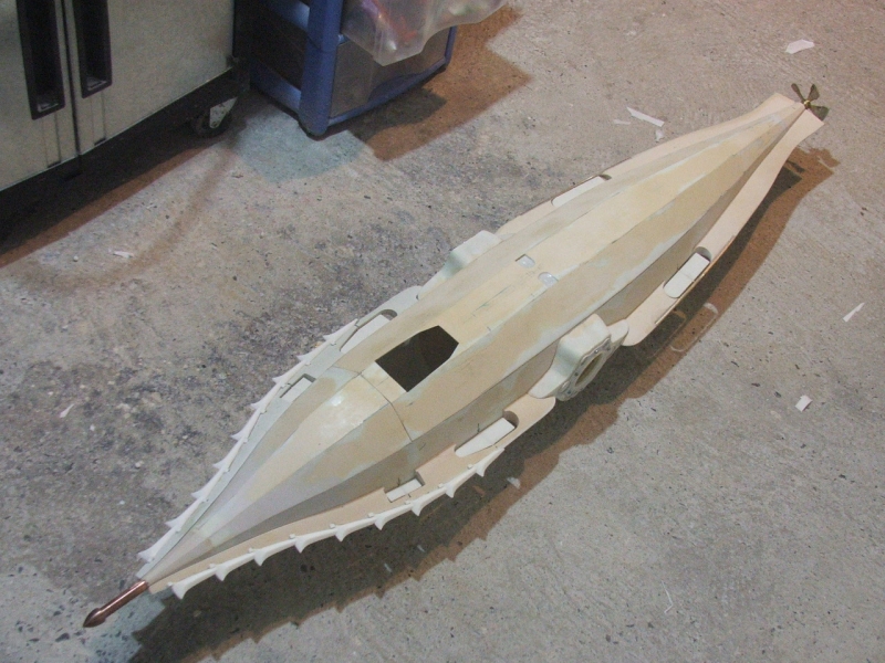

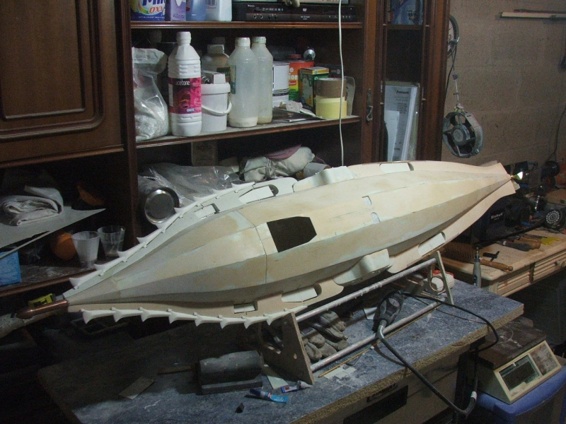

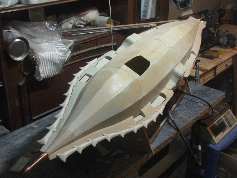

Salut :)
Atob>>>> la chose mesure 1m 75cm de long en comptant l'éperon (7cm)
32 à sa plus grande largeur de quille à quille sinon 22cm à sa plus grande largeur intérieur
POURQUOI??? :?
Y a t'il autre chose que tu souhaites savoir??
petit ajout de photos

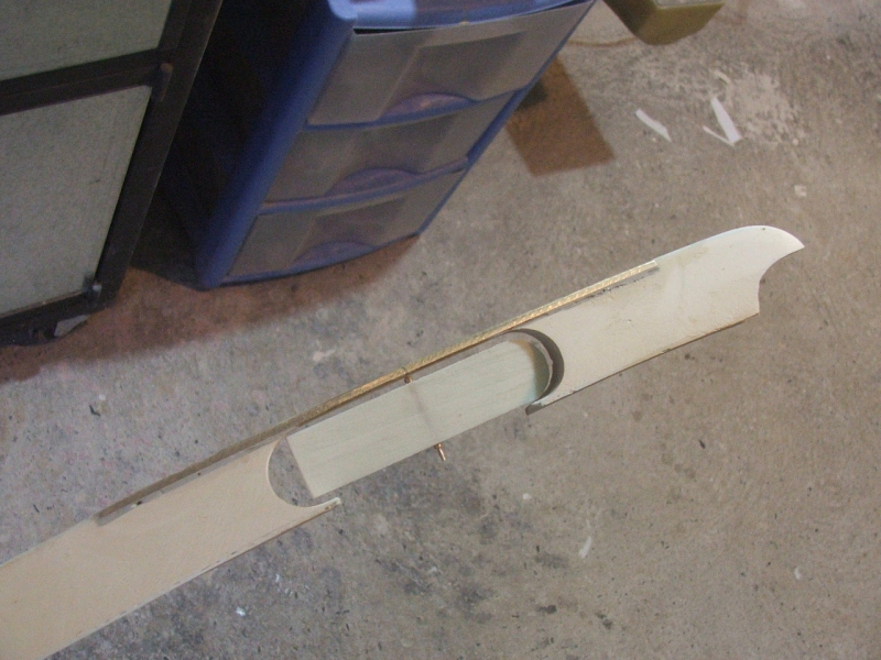

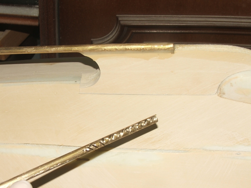

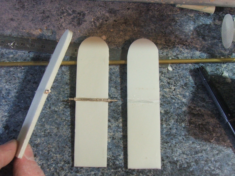

pour ce qui est des quilles arrières j'ai eu un problème; la partie où se situe la gouverne de plongée était trop fragile dû au poid de la pièce. j'ai donc découpé cette partie et l'ai remplacé par une tige de laiton de 6 mm limée, sur laquelle j'ai pratiqué des saignées pour une meilleur accroche lors du collage (colle araldite 2011)
Gouvernes en cour de fabrication
