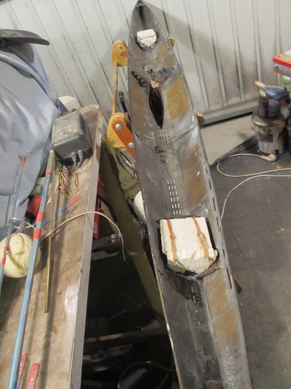

Je vais terminer cette rénovation avec une série de photos pour les passionnés de détails, détails que l'on ne montre jamais car sans importances.
Polystyrène dans les superstructures pour l'équilibrage.

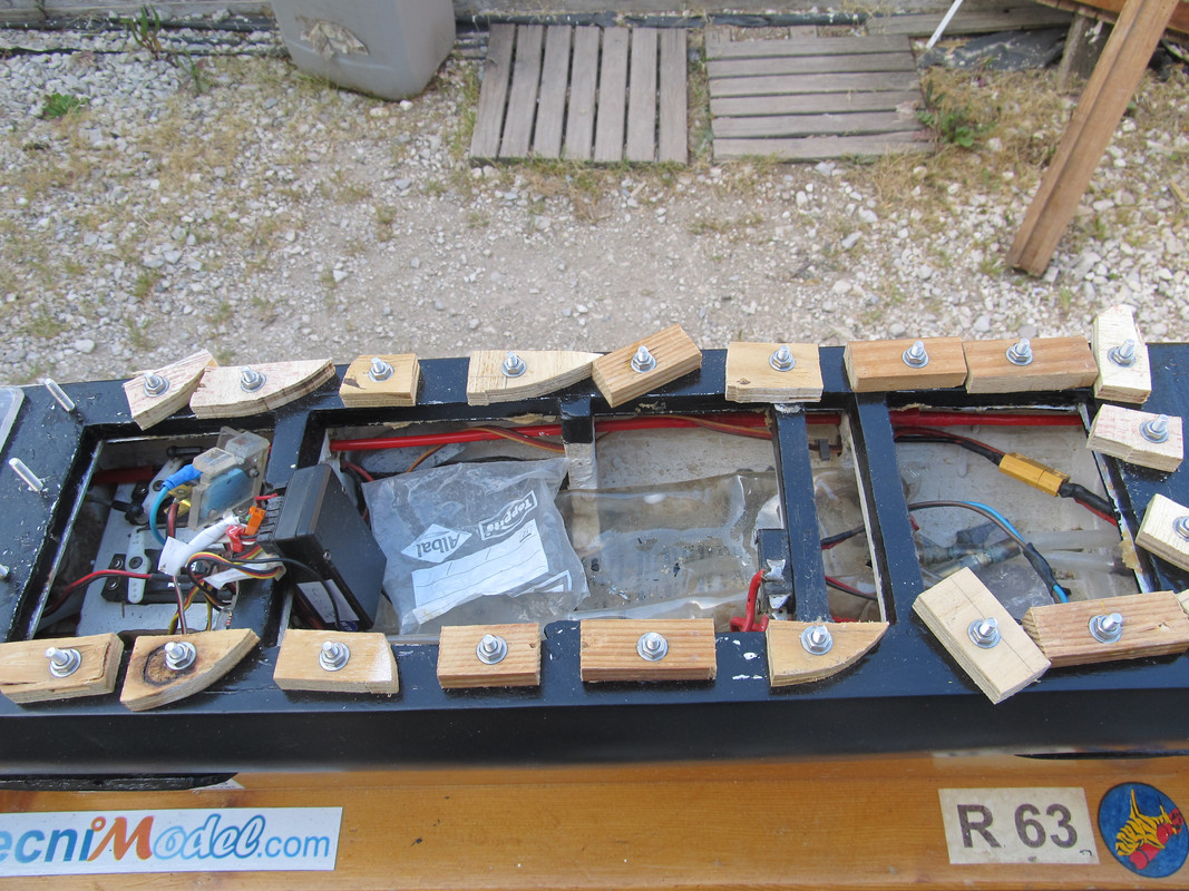

Re: Rénovation du Requin R63

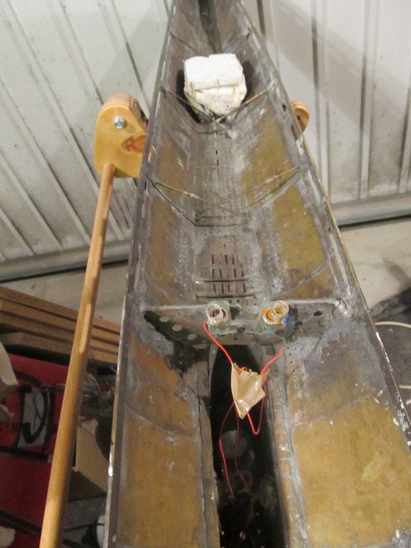

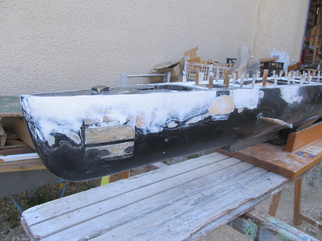

Collage des vis de fermeture par dessous, on tire par dessus le temps que tout soit sec.
Messages : 7015
Problèmes des coques en bois.

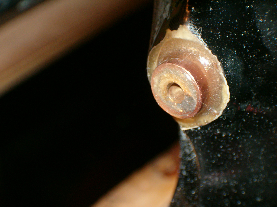

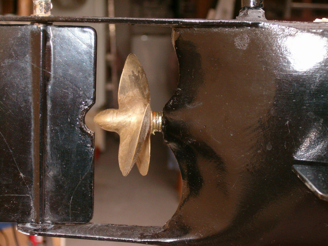

Butée à billes derrière l'hélice.

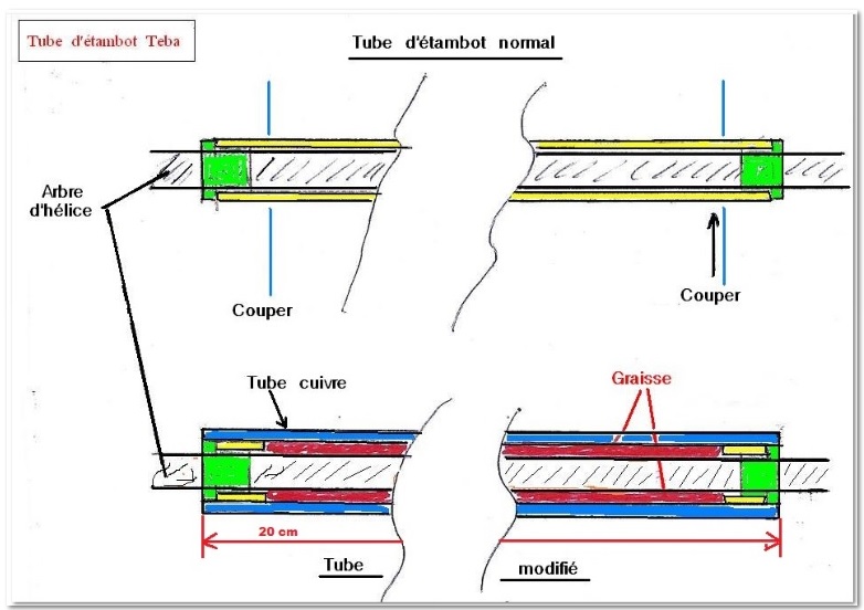

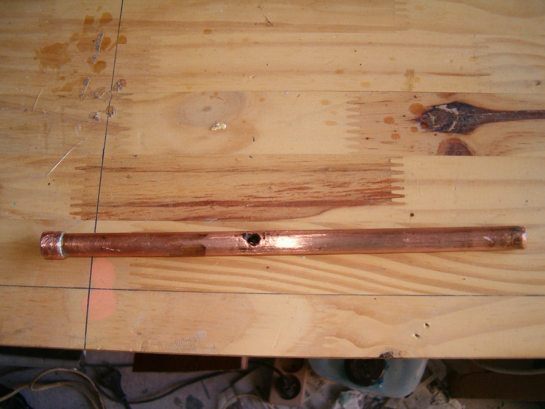

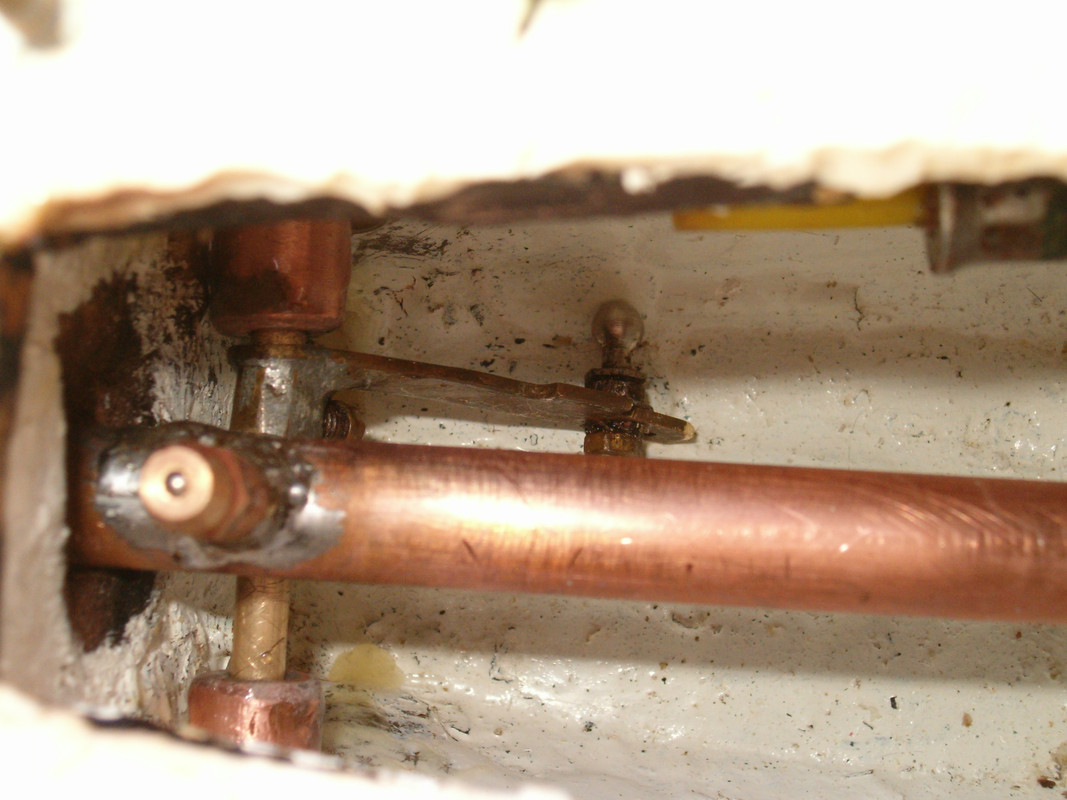

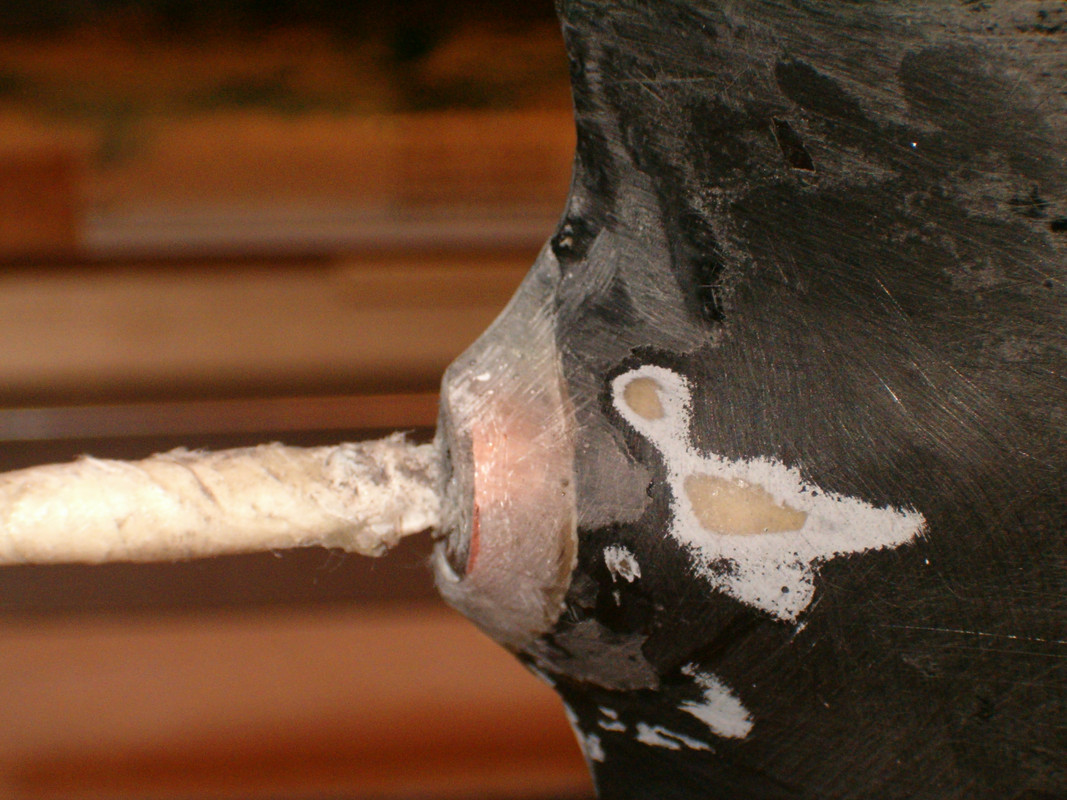

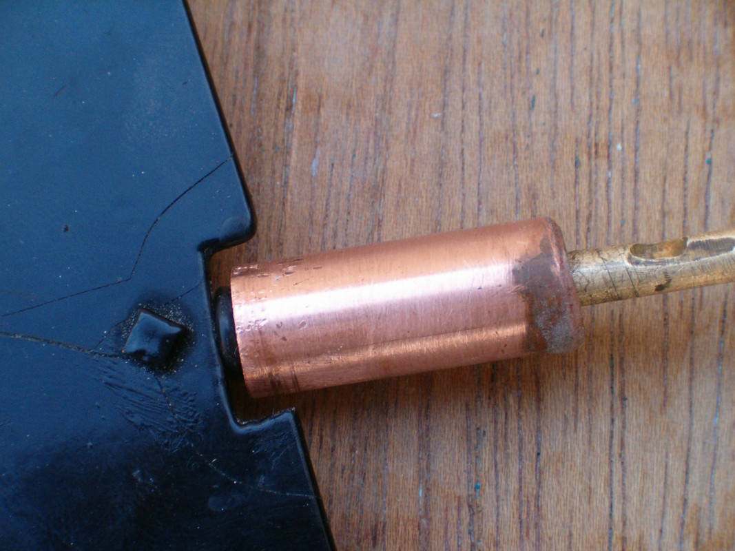

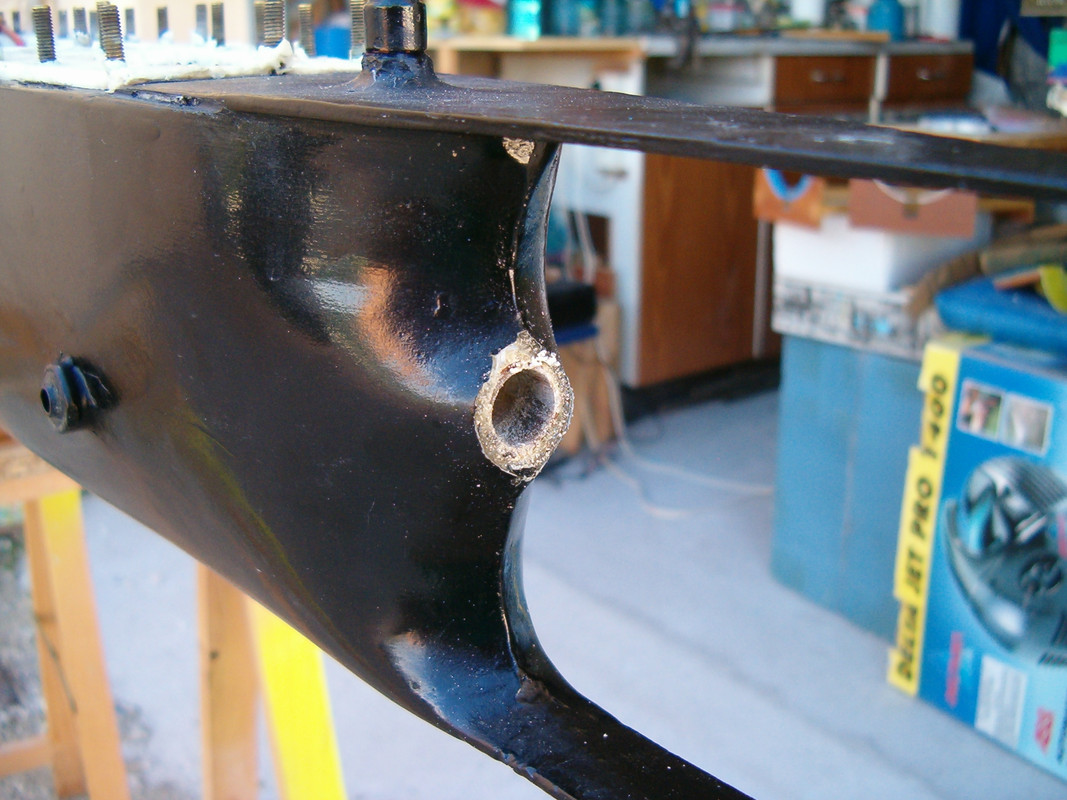

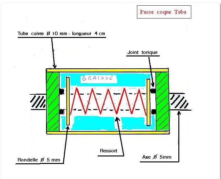

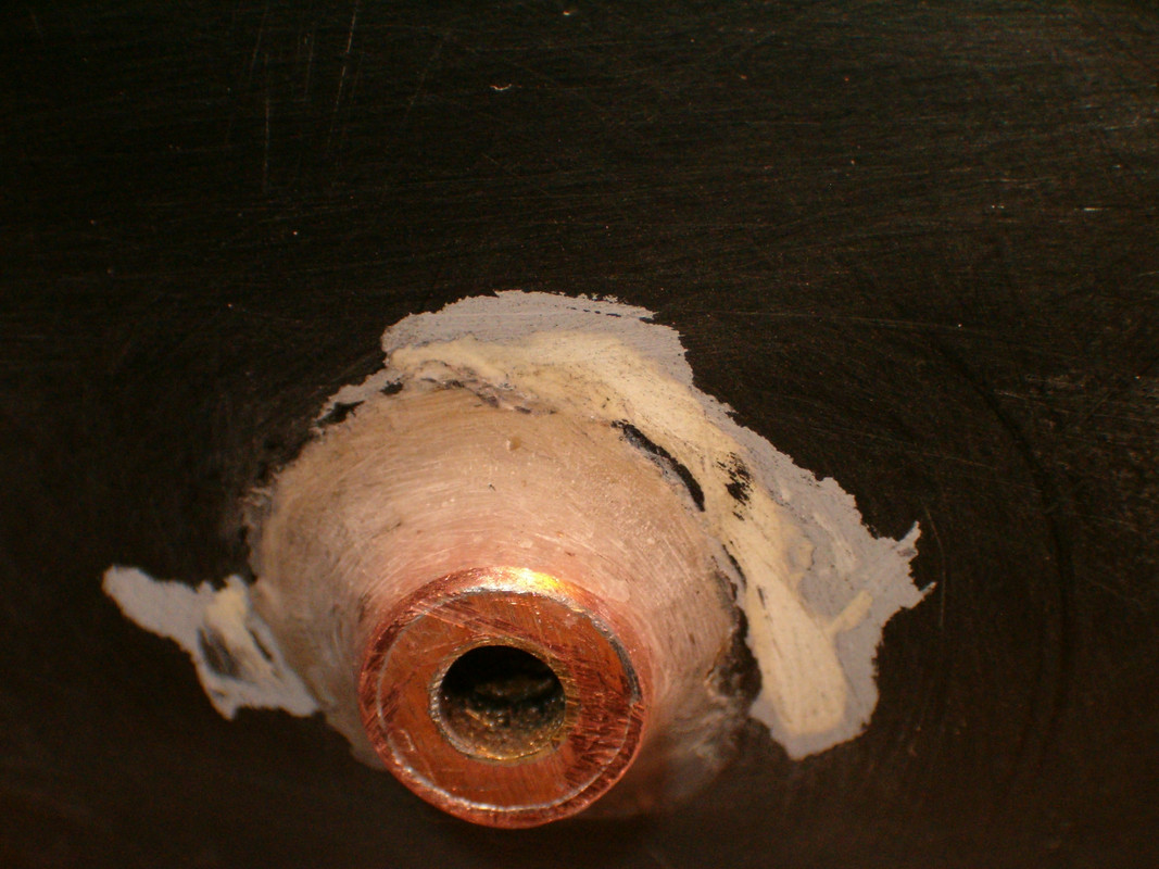

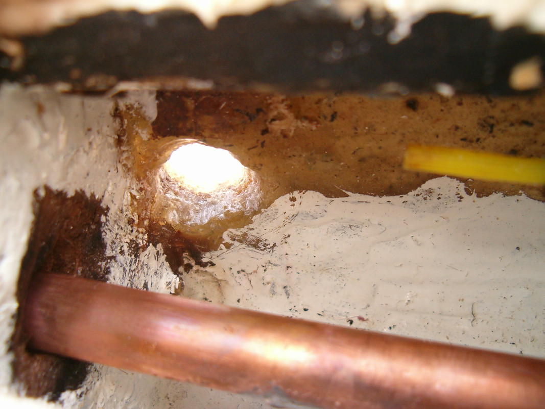

Dans les photos anciennes, changement du tube d'étambot fait maison.
Tout neuf côté graissage.
Collé à l'intérieur.
Collage extérieur.

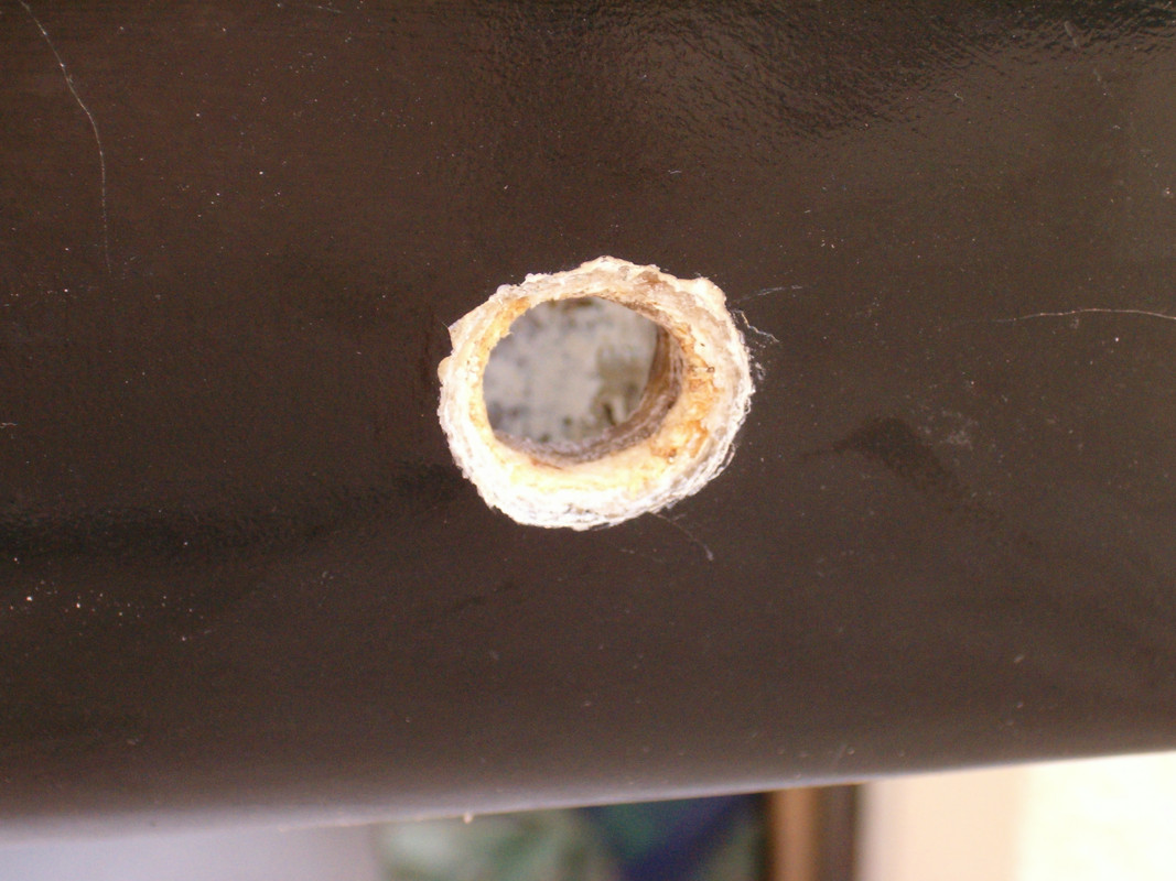

Perçage pour barres arrières.
Extérieur.

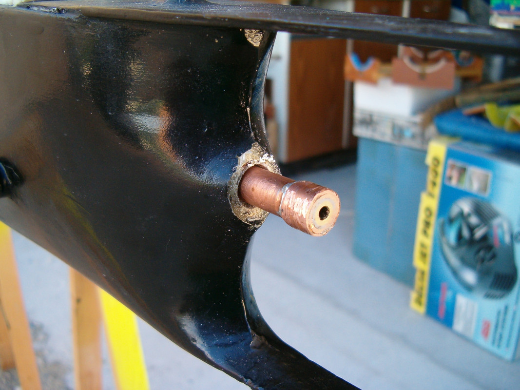

Passe coque perso.
Tube d'étambot avec les barres arrières.
Préparation externe pour collage intérieur.
Collage externe.
Profil extérieur.
