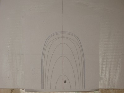

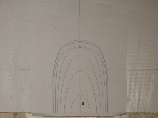

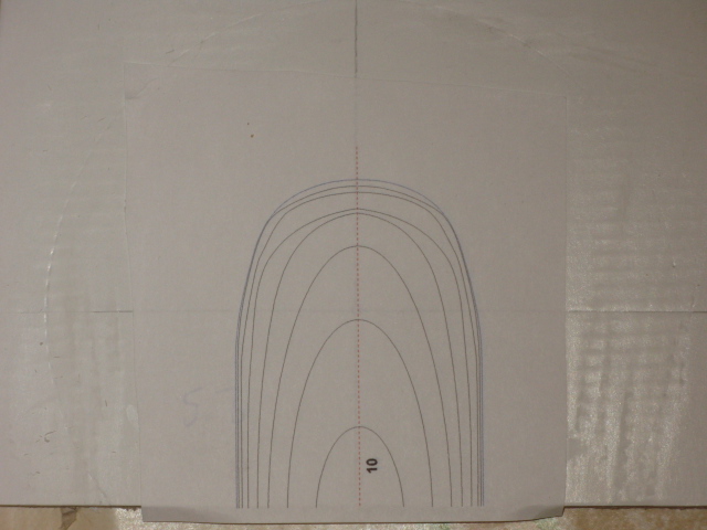

tracage couple sur carton épais

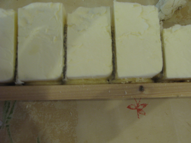

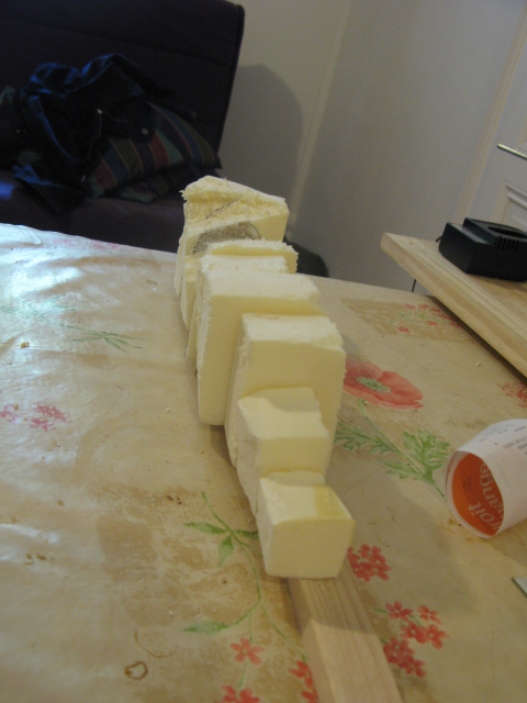

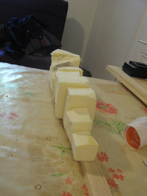

Puis j'ai intercalé des bloc de styro de 40 mm d'épaisseur entre deux couple
J'ai aligné et collé le tous sur un tasseau de 15 mm de large.
Malheureusement j'ai mis trop de colle entre le tasseaux et les bloques la base des bloc ne sont plus sur un même plan :cry:

La base de tes couples sont t il dans le meme plan ?
Pourquoi avoir fait si je peux dire un tronconage du kiosque verticalement et non horizontalement ; il me semble que dans la deuxieme maniere ce serait plus simple sous toute reserve
la prochaine fois privilige l emplois du double face ( d excellente qualite) plus rapide, propre ; tu peux poncer directement au lieu d attendre le bon vouloir de cette colle

Pareil que Morysse concernant les couples verticales ! Pour la colle, perso j'utilisais de l'epoxy 5 min ou alors de la colle à bois (mais c'est plus long) !

Atob a raison je l ai employe aussi pour coller provisoirement
pour etre bref entre tes couples du doube face et des points d epoxi rapid 5minute sur la base de tes couple des point d epoxi rapid
15 minute apres tu peux ponce
Bonne reussite Leo

Personnellement sur mon yellow, j'ai utilisé du double face pour réunir deux grosses plaque. Ensuite je suis passé au ponçage. Tout à parfaitement tenu :Up:

Morysse > la base du kiosque est plane, donc la base des couples sont dans le même plan.
Personnellement j'avais utilisé de la cole à bois. donc 24 h de prise avant de ponser :!:
Merci pour l'idée du skotch double face je n'y avais pas pensé. :Up:

si tes couples sont dans un meme plan et sont bien aligne tu peux compenser les tous soit pas une petite tranche d extrude que tu colles avec de l epoxi rapide
ou tu achetes de la plasticine dur pates a modeler pour enfant (ce sont des batons de diametre 1 cm de toute les couleurs le prix est derisoir) tu chauffes avec un decapeur le baton et tu l apliques avec une spatule le mieux possible
Pour mouler ton kioske
