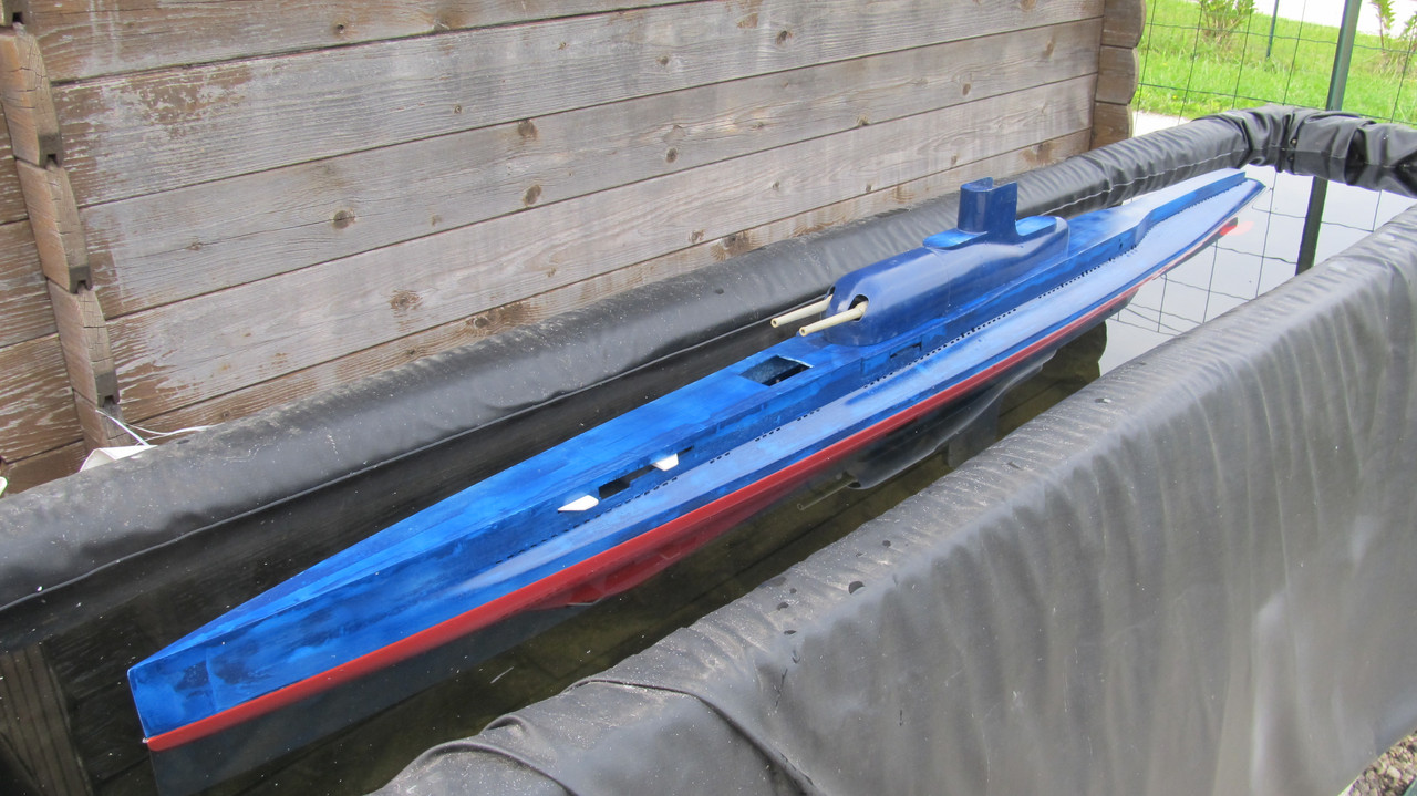

Bon, essais d'aujourd'hui, il flotte, c'est déjà pas mal. :D

Voilà déjà une bonne chose faite :Up:
Re: Mon Surcouf
Enfin, on le voit à l'eau, et, dans le bon sens. :Up:
C'est quoi le devis de poids pour qu'il soit dans ses lignes ?
Messages : 7013
Re: Mon Surcouf
J'ai une quille de 900 gr, plus tout le matèriel, tiens tu me fait penser que je ne l'ai pas encore pesé. ;)

Bravo, il flotte et bien dans ses lignes semble t'il.
Il est au 1/70 je crois avoir lu et donc même question que Pierre: quel est (a peu près) son poids?
Messages : 7013
Re: Mon Surcouf
Il est au 1/68ème, demain je vais le peser. ;)

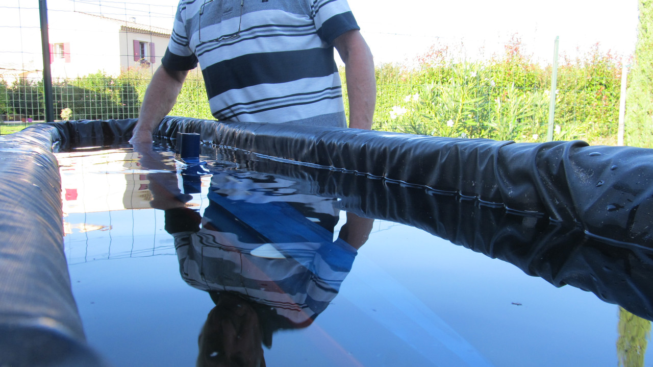

Le SM pèse 10,150 Kg + 1,5 Kg de ballast.
Sur la photo ci-dessous, il plonge avec les ballasts pleins, je le tiens car il est trop lourd de l'arrière (ballast trop en arrière).
Mon système ne convient pas, pas assez d'espace dans la coque, en vidant la poche, je crée une aspiration d'eau qui inonde la coque.
Je ne voulais pas, mais je vais tenter le ballast à gaz qui supprimera ce phénomène d'aspiration.
Re: Mon Surcouf
Oufffffffffff Ballast Gaz vivement la suite :Up:
