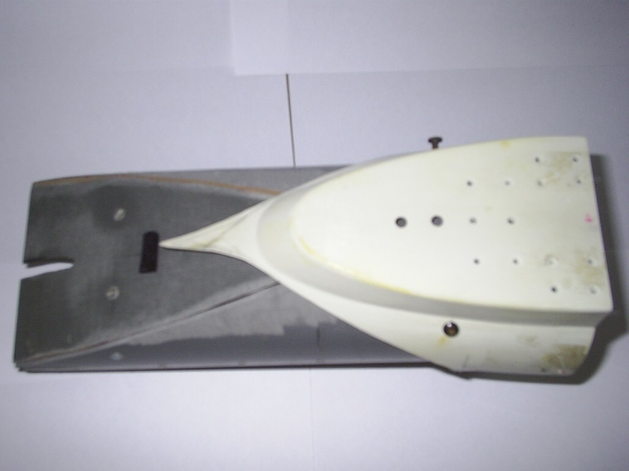

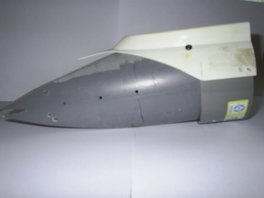

Hello,
Voici deux photos de la trappe qui a été faite à la scie cloche :
J'ai regardé le plan pour mes sorties de commande, ça devrait le faire correctement.
EDIT : Je viens de me rendre compte que les photos ne sont pas dans leur sens d'origine, mais on voit quand même bien la trappe.

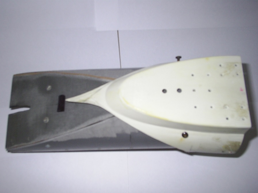

Je sors ma super pelleteuse afin de remonter mon sujet.
Après tout ce temps (non, pas taper !) je me suis décidé pour de bon à le finir et j'en suis aux tests d'étanchéité après avoir reconstruit entièrement la carrosserie arrière en mélangeant tube PVC et le capot supérieur d'origine.
Note : une des deux vis n'est pas vissée à fond, c'est simplement pour maintenir le capot le temps de la photo.
Bien sur, il est en version brut, il sera peaufiné.
Sur conseil de Patjabix, je pose donc mon problème ici.
Problème : étanchéité au niveau du joint arrière inexistante (localisé grâce aux petites bulles qui remontent en testant avec une pompe à vélo, merci la petite valve).
J'ai pourtant monté un joint neuf reçu hier car je pensais le joint d'origine en cause après tout ce temps.
Avant serrage, j'ai vérifié que le bouchon soit bien parallèle au plan du tube et j'ai plaqué manuellement.
Toutefois, j'ai remarqué sur le tube qu'on voyait très nettement la trace du découpage à l'usine.
Messages : 5052
Hello,
La copie de ce que je t'ai répondu par MP
Patjabix a écrit :Salut,
Oui, il faut surfacer proprement cette partie.
tu places à plat sur une surface plane une feuille de papier de verre grain assez fin, à l'eau (disons grain 600 approximativement)
Tu tiens ton tube verticalement et tu le passes en mouvements circulaires sur le papier de verre.
Tu fais ça tranquillement en prenant ton temps, en vérifiant le résultat régulièrement.
Tu dois obtenir une surface bien lisse, sans avoir déformé cette surface (d'où l'importance d'être placé sur une surface bien planne pour travailler)
Voila
Au boulot !
:D
Messages : 7003
C'est bien ce retour au chantier, bravo.
Attention à la pompe à vélo, tu peut créer des fuites qui n'existent pas, il faut pomper modérément. :mrgreen:

J'ai pompé normalement et hop, plein de bulles !
Je vais poncer ce truc afin qu'il soit tout lisse et que le joint ne rencontre pas d'obstacle.
